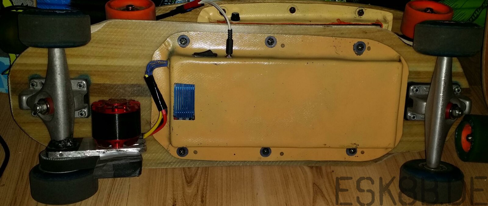

flashpowder Geschrieben 8. Januar 2014 Share Geschrieben 8. Januar 2014 hi, wie macht ihr das mit den kabeln die vom motor in die ackubox gehen? ich mach mir sorgen das das viele lenken früher oder später ein kabelbruch verursachen. den aus dem motor ragen ja keine siliconkabel sondern etwas festeres unflexiblereres kabel.... Zitieren Link zu diesem Kommentar Auf anderen Seiten teilen More sharing options...
flubber Geschrieben 9. Januar 2014 Share Geschrieben 9. Januar 2014 bisher noch keine negativen erfahrungen gemacht... Zitieren Link zu diesem Kommentar Auf anderen Seiten teilen More sharing options...
sonni Geschrieben 10. Januar 2014 Share Geschrieben 10. Januar 2014 Die Angst hatte ich auch, aber da die meisten BLDC mit 0,2er Draht gewickelt wurden, sind die recht flexibel. Die Goldstecker sind mi schon öfter am NTM Propdrive an der Lötstelle weggebrochen-unproblematisch.. gruß sonni Zitieren Link zu diesem Kommentar Auf anderen Seiten teilen More sharing options...
Chrizz Geschrieben 13. Januar 2014 Autor Share Geschrieben 13. Januar 2014 Ich habe das Kabel vom Motor genau passend von der Länge her abgeschnitten und durch eine runde Gummi Kabeldurchführung gesteckt. Also das Motorkabel bewegt sich nur so viel wie die Achse beim Lenken und schleift nirgends. Bisher, beim ersten Board, Streetboard hält es bereits über 1 Jahr problemlos. Das Pocketboard ist im April 1 Jahr alt mit einigen Verbesserungen und Reparaturen, aber es hält nun auch ... auf der Messe in Hannover wird ordentlich gefahren. Ist aber keine Belastung, die Boards sind Berlin Innenstadt erprobt ... bei flotter Fahrweise :-) Zitieren Link zu diesem Kommentar Auf anderen Seiten teilen More sharing options...

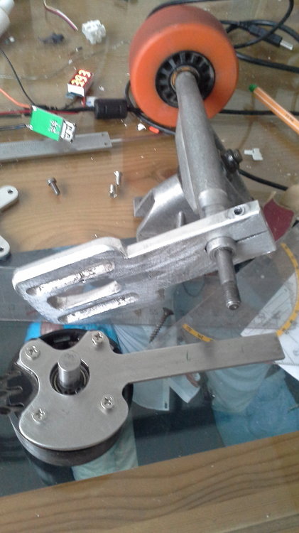

flashpowder Geschrieben 6. Februar 2014 Share Geschrieben 6. Februar 2014 Boosted board haben ja 2 motoren an einer achse...2x riemen ,2x zahnriemenscheiben...alles doppelt eben.... kann schon sein das es insgesamt trotzdem etwas leichter ist als ein großer motor. der c6354 ist etwas überdimensioniert.... grade wenn man auch mit kick-push startet..entsprechende größere untersetzung und man kann sicherlich auch ein kleineren motor nehmen. hab jetzt mal ne halterung aus 3mm edelstahlblech gemacht mit rundung als motorschutz.(70g) Und ist auch etwas leichter als meine massive halterung aus so nem butterweichen mist alu.(120g).. vill mach ich mal noch eine aus magnesium. ich fahre von anfang an mit einer an die abgedrehte achse geklemmte halterung. Die halterung ist aber noch viel zu lang. Ich benutze zur zeit ein riemen der 306mm lang ist. Ich kann die halterung noch 3 cm kürzen. Dann ist der hebel auch nicht so lang der die halterung in richtung erde zieht Zitieren Link zu diesem Kommentar Auf anderen Seiten teilen More sharing options...
