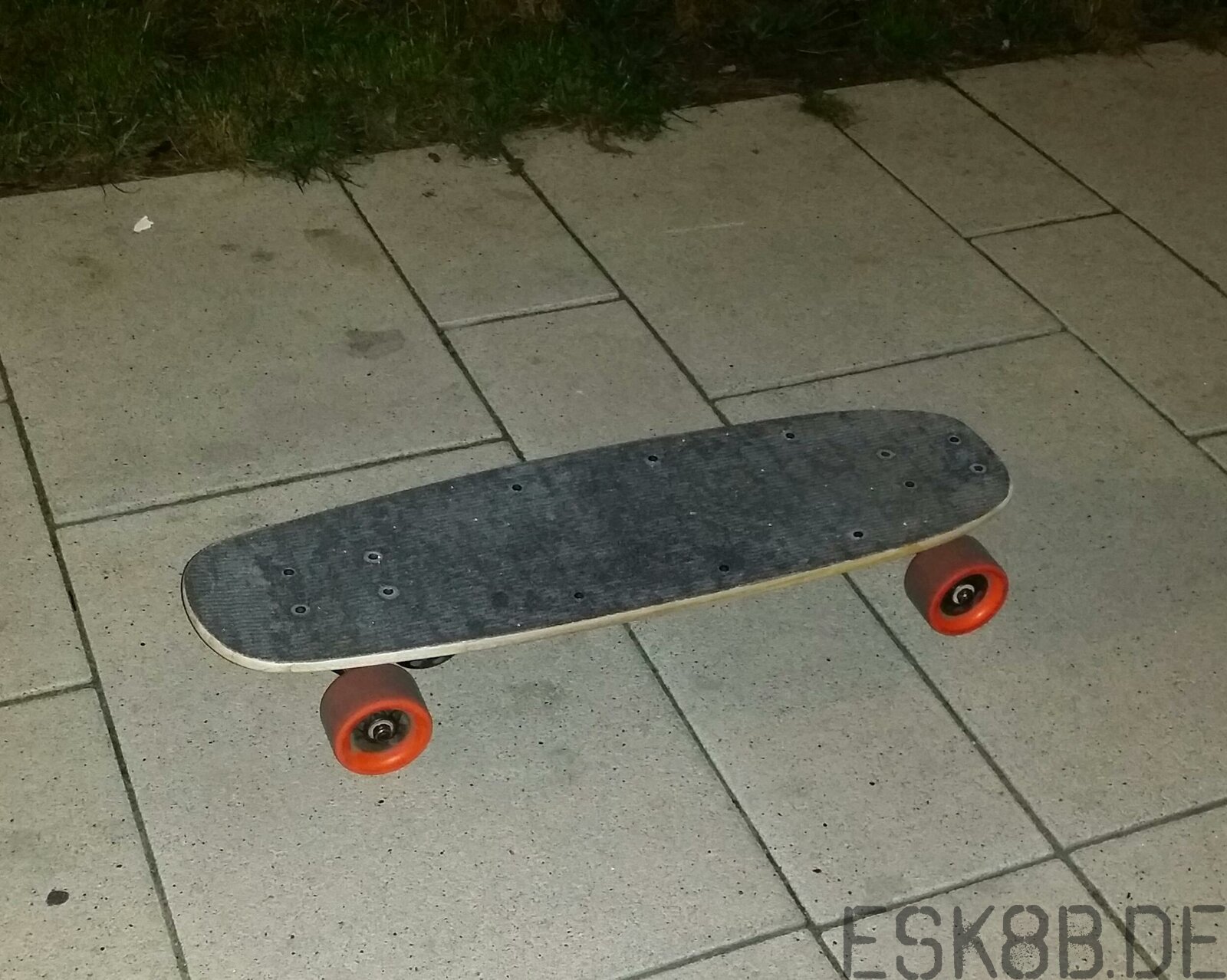

Chrizz Geschrieben 7. Oktober 2014 Autor Share Geschrieben 7. Oktober 2014 Mein Pocketboard mal wieder .... Schweissnaht hält! Aber der Akku / BMS geht zu schnell aus. Eine Zelle/Paar hat wohl leichte Probleme und der BMS schaltet dadurch zu früh ab :-( Hab mir noch solche Mühe gegeben beim zusammenlöten des Akkus. Mist. Zelle ausfindig machen und Akku auseinanderreissen. Sche-----e aber was soll's :-/ Das neue Pocketdeck von JES Products aus Berlin wird wohl doch nicht angebaut da es weit mehr wiegt als das aktuelle Deck. Leider. Es steht und fährt sich aber total gut darauf. Das Deck ist der Hammer, mal fragen ob man es nicht leichter bauen kann Das dritte Board / Longboard mit Kicktail ist langsam in Arbeit, da kommt der 9s3p 3KW Akku dran. Zitieren Link zu diesem Kommentar Auf anderen Seiten teilen More sharing options...

Chrizz Geschrieben 20. Oktober 2014 Autor Share Geschrieben 20. Oktober 2014 okok kann'ste ja :-) war gestern erst fahren auf dem Flugfeld, yeahhhaa. Habe die 2 Akkus bekommen für mein Pocketboard Akkupack. Beim auseinander ruppen kam dann der Fehler zum Vorschein: Zelle ist höchstwahrscheinlich gar nicht defekt, die Lötfahne hatte sich von der einen Zelle gelöst (Punktverschweissung) und hatte also noch sehr wenig Kontakt :mad: Ich konnte die Fahne wieder an die Zelle löten, pack zusammenlöten und richtig gut !! mit Heisskleber festigen. Die Vibrationen sind eben ziehmlich heftig für die Technik bei nem e-board. Deswegen auch immer schön die Schrauben verkleben :-) und auf den Flex des Decks achten. Weniger ist besser. Ich kann eh nix mit flexdecks anfangen. Fährt sich irgendwie wie auf Eiern mit nem Tramplin. Zitieren Link zu diesem Kommentar Auf anderen Seiten teilen More sharing options...

Chrizz Geschrieben 29. Oktober 2014 Autor Share Geschrieben 29. Oktober 2014 Update .... endlich habe ich ein etwas breiteres Deck mit Kicktail und ein wenig mehr Länge. Aus der Akku Reparatur wurde von 7s ein 8s Akku. Fährt nen traum jetzt ... knapp 3 7 Kg müsste knapp 40 fahren und über 20km weit. Das teste ich noch genau. Zitieren Link zu diesem Kommentar Auf anderen Seiten teilen More sharing options...
nicolas Geschrieben 29. Oktober 2014 Share Geschrieben 29. Oktober 2014 haste n anderen bms verbaut oder wie löst du das mit dem 8s jetzt? sieht gut aus! ... und lass uns auch mal drunter gucken. Kiste noch die selber? nico Zitieren Link zu diesem Kommentar Auf anderen Seiten teilen More sharing options...
Chrizz Geschrieben 29. Oktober 2014 Autor Share Geschrieben 29. Oktober 2014 fotos folgen. Kiste ist die selbe. Statt des 7s bms sind 2 Zellen mehr drin aber ein balancerkabel nach draussen geführt. ich bau noch eine 9 pol. buchse ein dafür. Dann kann ich einfach per 9 pol stecker weg vom board zum icharger und balancen wenn nötig.. die Abschaltung macht (hoffe ich) der Motorregler bei 24V. Wird getestet. Also Buchse kommt noch rein in die Kiste und schwarz lakiert wird sie noch passend zum deck unten. Den Akku habe ich noch mehr mit Heisskleber fixiert gegen Vibrationen. Zitieren Link zu diesem Kommentar Auf anderen Seiten teilen More sharing options...
Chrizz Geschrieben 31. Oktober 2014 Autor Share Geschrieben 31. Oktober 2014 Sooo, soweit ist das Pocket "wieder einmal" fertig :-) Balanceranschluss extern gelegt per d-sub 9-pol. Buchse, 8s Akku mit Panasonic 2900 ma/H Zellen 3,68 Kg hat es jetzt, läuft laut Ritzelrechner 40km/H und sollte über 21 Km weit kommen, test folgt. Zitieren Link zu diesem Kommentar Auf anderen Seiten teilen More sharing options...
