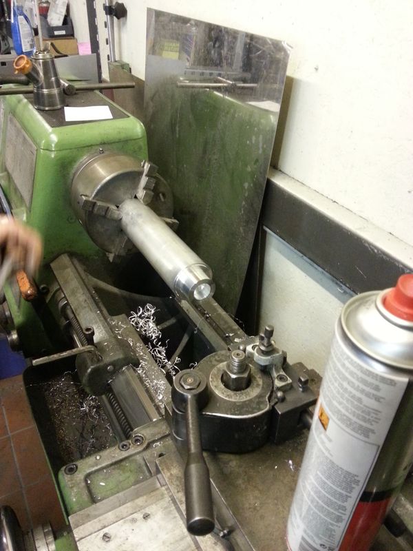

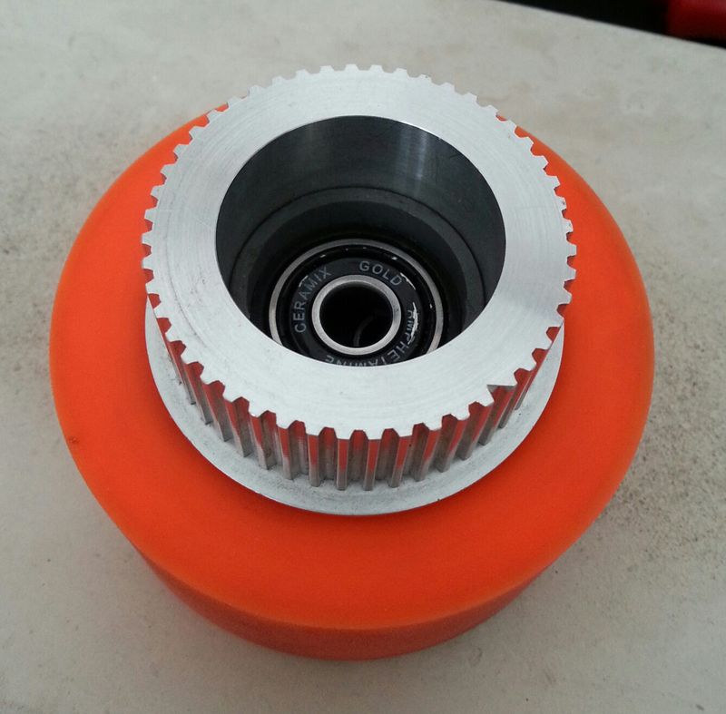

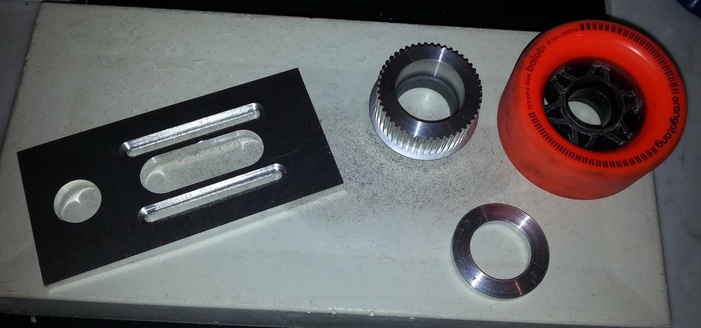

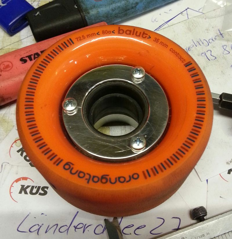

Chrizz Geschrieben 13. August 2013 Autor Share Geschrieben 13. August 2013 (bearbeitet) Jemand hier wollte gern ein paar Infos zum Antirebsrad von meinem Board haben. Ich habe mal ein paar Bilder von der Rad-Bastelei. Meine KFZ Werkstatt hat mir bei dem Rad SEHR geholfen!! hunderttausenddank. Ein 100 sauber laufendes Antriebsrad wurde nach einiger Bastelei fertig: Die Motorhalterung hat Sonni :-) noch bearbeitet mit Langlöchern !! Danke. Leider musste bei diesem wheel ein Gegenring hergestellt werden Das Rad wurde innen an der Kunststofffelge etwas ausgedreht damit der Ring und das Ritzel genau passen. Dann noch 3 Löcher in den Ring und 3 Löcher mit Gewinde in das Ritzel. Schrauben sind auf passende Länge abgesägt. Ich glaube so eine Antriebsrolle mach ich nicht noch einmal :-) Das erste Rad, hat ein Kumpel zusammengebaut, ein Zentrierdorn für die Mitte und in die Rolle sind Messingbuchsen eingedreht. Läuft zentriert und löst sich nicht seit Oktober. bearbeitet 13. August 2013 von Chrizz Zitieren Link zu diesem Kommentar Auf anderen Seiten teilen More sharing options...
Bored Geschrieben 13. August 2013 Share Geschrieben 13. August 2013 SAUBER!!! Danke. Leider stehen mir solche Mittel (Drehbank usw.) Nicht zur Verfügung. Aber wenigstens kann ich mir jetzt vorstellen, wie du das gemacht hast. Zitieren Link zu diesem Kommentar Auf anderen Seiten teilen More sharing options...
