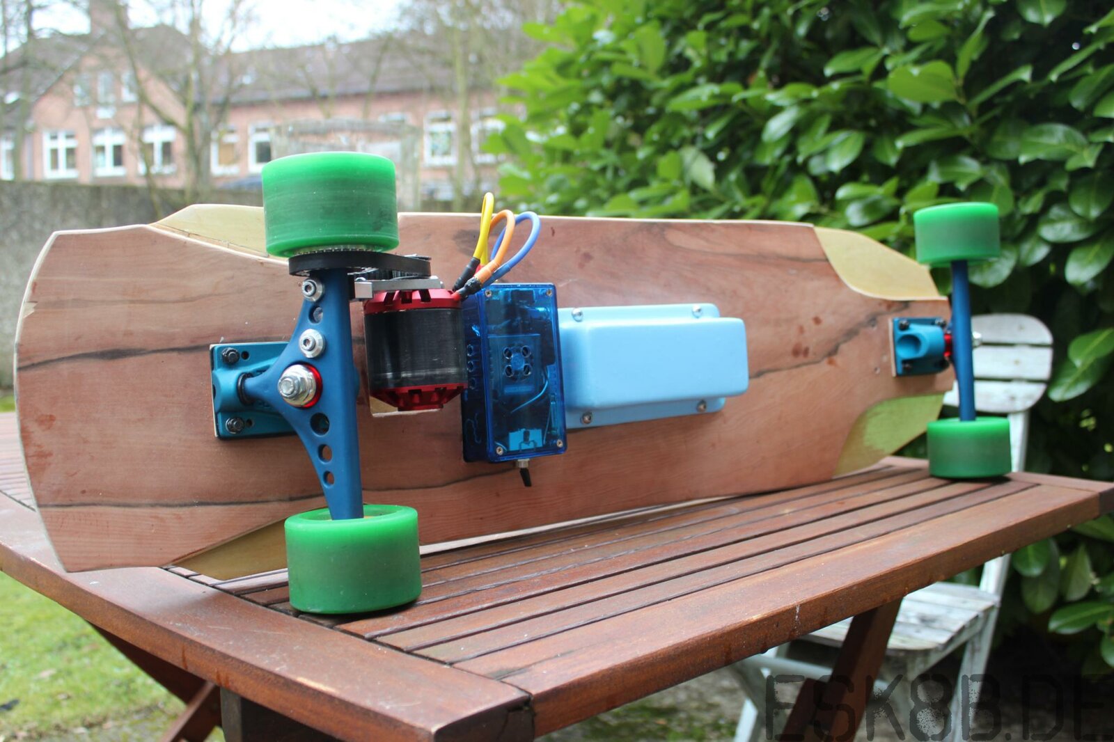

Christian83 Geschrieben 19. Januar 2014 Autor Share Geschrieben 19. Januar 2014 Ja die ist selber gemacht, einfach eine PVC Platte mit Moosgummi bekleben und Klettbänder zwischen Platte und Board befestigen. Die Platte mit kurzen Holzschrauben an das Board schrauben. Zitieren Link zu diesem Kommentar Auf anderen Seiten teilen More sharing options...
666yeti666 Geschrieben 22. Januar 2014 Share Geschrieben 22. Januar 2014 Danke Christian, ich habe es jetzt auch so gemacht ! Externe Links nur für Mitglieder sichtbar mfg Sebastien Zitieren Link zu diesem Kommentar Auf anderen Seiten teilen More sharing options...
Christian83 Geschrieben 22. Januar 2014 Autor Share Geschrieben 22. Januar 2014 Ja genau so habe ich es auch gemacht ! Zitieren Link zu diesem Kommentar Auf anderen Seiten teilen More sharing options...
666yeti666 Geschrieben 22. Januar 2014 Share Geschrieben 22. Januar 2014 noch eine frage : was sind die abmessungen deiner schwarzes box fur regler/empfanger ? Und woher has du deiner gelber dampfer im trucks ? danke mfg Sebastien Zitieren Link zu diesem Kommentar Auf anderen Seiten teilen More sharing options...
Christian83 Geschrieben 22. Januar 2014 Autor Share Geschrieben 22. Januar 2014 (bearbeitet) Die Bushings in gelb bekommst du in vielen Longboardshops. Die Box die ich habe findest du bei Kemo im Internet. Such mal im Auktionshaus nach "Gehäuse Kemo G087 ca. 120 x 70 x 65 mm" Der Verkäufer hat verschiedene Größen. bearbeitet 22. Januar 2014 von Christian83 Zitieren Link zu diesem Kommentar Auf anderen Seiten teilen More sharing options...

flubber Geschrieben 11. Februar 2014 Share Geschrieben 11. Februar 2014 Hallo Leute, nachdem der Brötchentransporter schon verkauft ist, steht der "Bonbontransporter" zum Verkauf. Die Frage nach dem warum? Ich hab ein neues Projekt vor und darf "von Haus aus" (und damit meine ich nicht meine Mutter) nur eines behalten... So ein Board bekommt ihr nicht gekauft. Mit der Leistung des Boards hängt ihr locker jedes fertig Board ab. Die Geschwindigkeit geht locker über 30KmH. Deck - Sonderanfertigung mit Unterfräsungen/8mm. Maße 89x24,5. 12mm Koncave. Fahrergewicht locker 100kg Achsen -Holey - Blau/türkis eloxiert (nein, nicht lakiert oder Plakkafarbe angemalt. Eloxiert.) Rollen -Abec11 Flywheels 83mm/81a - NEU/ungefahren (auf den Bildern sind noch meine 76mm montiert) Motor - 6374 von Alienpowersystems Regler - Hobbywing Xerun 150 Fernbedienung - Quantum 2,4Ghz - NEU Akku - Turnergy Nano Tech 6000mAh 6s, 22,2v Akkubox - Gfk Motorhalterung - Aliendrivesystems CNC E-box - Polycarbonat,Voltmeter mit Einzelzellenüberwachung, On/Off Switch, D-Sub Balancerport, Ladebuchsen (Kein Abbau des Akku nötig) Griptpe - NEU Das Board kann in HH angeschaut und natürlich auch probegefahren werden. Bei Verkauf wäre mir Abholung am liebsten. Versand nur gegen Kostenübernahme und auf Verantwortung des Käufers Also wer ein top Board haben will bitte melden, wir werden uns schon einig. Bitte nur per PM. Der Thread ist eh schon undurchsichtig genug... :thumbsup: Zitieren Link zu diesem Kommentar Auf anderen Seiten teilen More sharing options...
