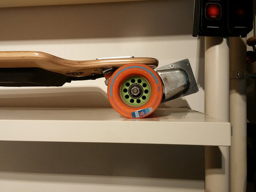

Evolve Skateboards DE Geschrieben 17. November 2014 Share Geschrieben 17. November 2014 Hi Enta, hä? Also hä zum Abstand vom Boden zum Motor. Der Ego Motor hängt doch viel tiefer und dichter am Asphalt. Sowohl der Motor, also auch die Motorplatte. Hier mal Bilder zur Verdeutlichung, damit wir von der selben Sache reden. :-) Also bleibt man mit dem Evolve weniger hängen, erstmal, weil der Motor höher ist und zweitens, weil er hinter der Achse ist und man so überall ohne hängenzubleiben raufkommt. Wenn man wo runterfährt, wird es ja durch den Schwung oft drübergehoben, aber auch wenn man da den Motor ankratzen würde, macht das gar nichts. Der ist super massiv und robust. Hatte schon Bamboo Gen1 Kunden, wo der Motor tiefer hing und vor der Achse, da war der Motor komplett silbern, also überall Kratzer und lief trotzdem wie eine eins. Der hält echt was aus. Einen weiteren Vorteil hat es, dass der Motor hinter der Achse ist, so kann das Board wesentlich tiefer liegen. Das Evolve liegt so sehr tief auf dem Aspalt, hat aber trotzdem große Bodenfreiheit, und der Motor hängt hinten höher. Der Motor hätte vor der Achse gar keinen Platz unterm Deck. Durch den tiefen Schwerpunkt ist es nicht so hochbeinig und man hat beste Kontrolle. Achso, heb das Board einfach hinten hoch, nicht vorne, so setzt nichts auf. Der Motor ist sozusagen ein Griff, der genau in die Hand passt. Zitieren Link zu diesem Kommentar Auf anderen Seiten teilen More sharing options...
enta Geschrieben 17. November 2014 Autor Share Geschrieben 17. November 2014 Hey Jens, du hast recht er kam mir viel tiefer vor als er wirklich ist, habe ja beide hier liegen und mal mit der hand pi mal daumen gefühlt, die geben sich nix. Aber damit hast du genau meine Frage beantwortet, wollte den nie am motor anfassen, weil ich nicht sicher war wie fest der is und was er abkann. Wenn man das Board auf der andern Seite hochhebt, haut man erstmal automatisch den Motor auf. Aber dann weis ich ja für die Zukunft, am Motor hochheben kein Problem und mal etwas aufsetzen auch kein Ding, gut zu wissen :thumbsup: Zitieren Link zu diesem Kommentar Auf anderen Seiten teilen More sharing options...
