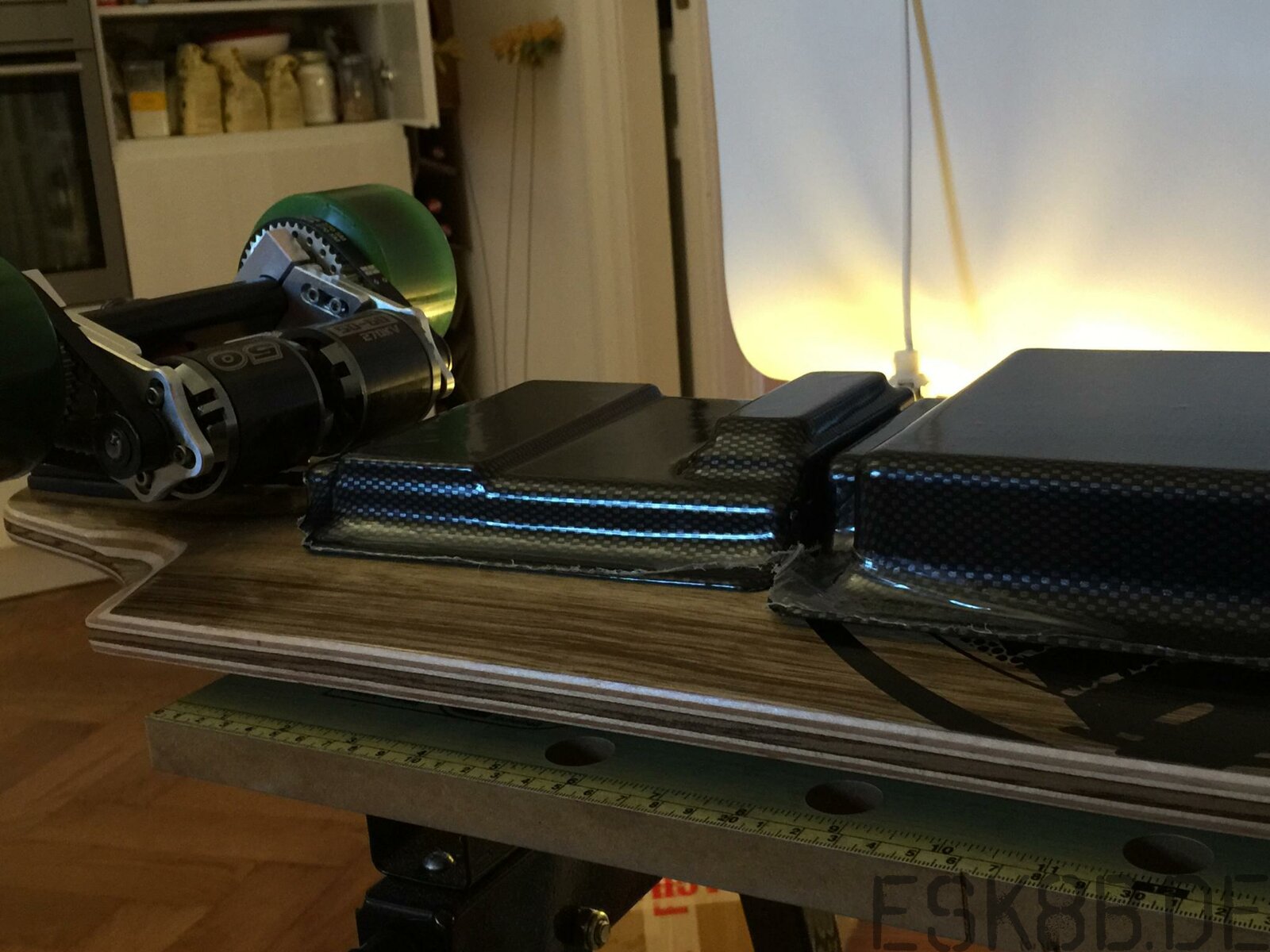

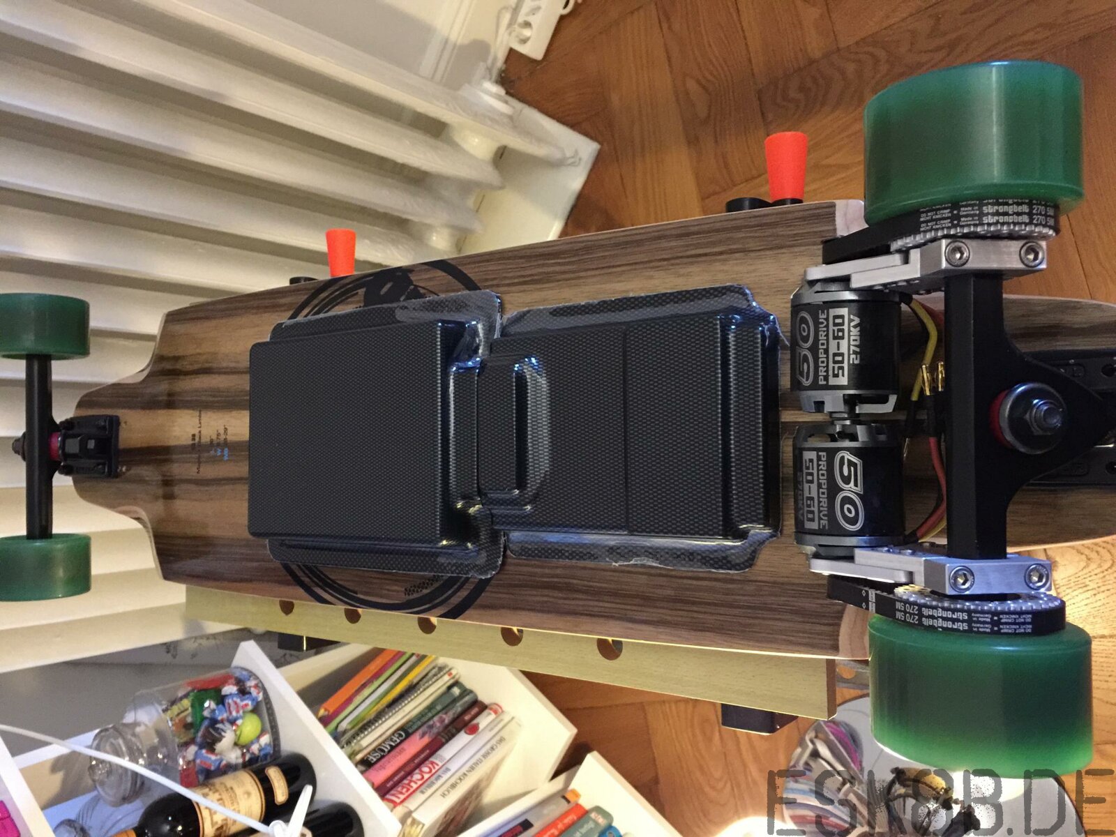

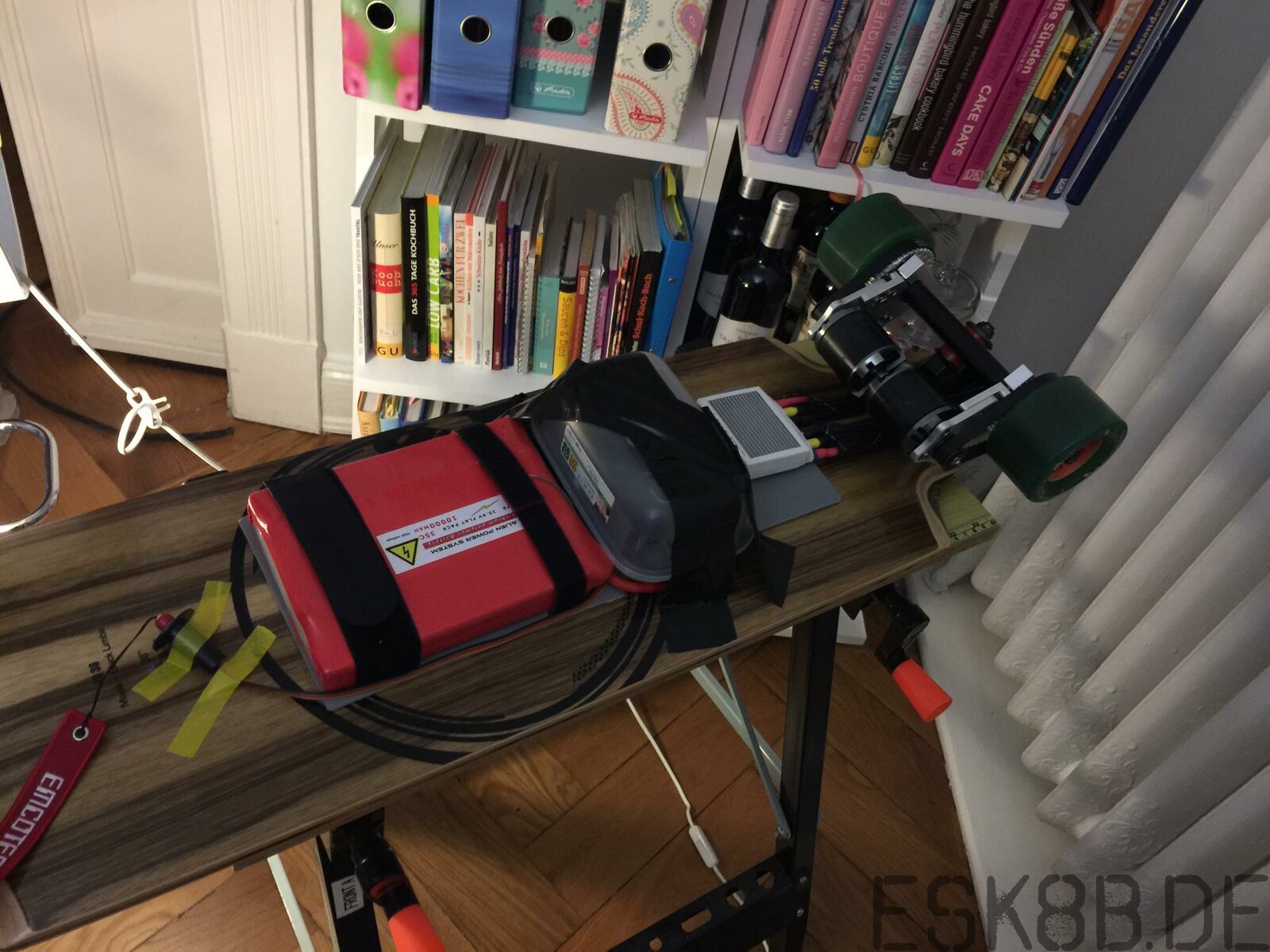

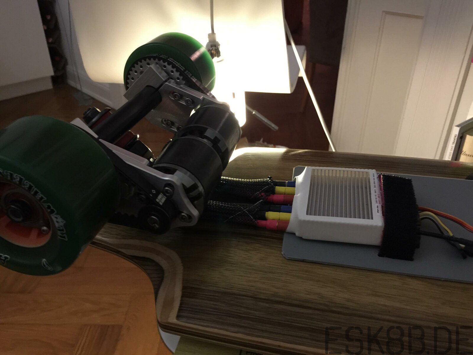

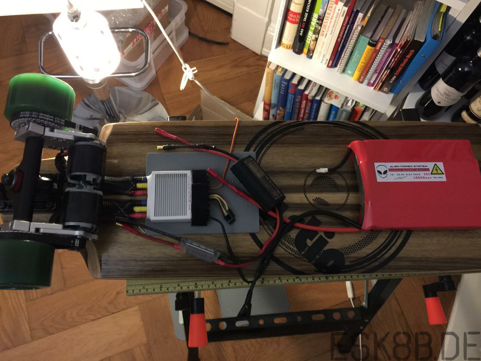

elkick Geschrieben 14. Dezember 2014 Autor Share Geschrieben 14. Dezember 2014 (bearbeitet) Habe ich schon erwähnt, dass 8AWG Litze mit einem dämlichen 60W Billig-Lötkolben in 5mm Stecker/Buchsen zu löten nicht gerade zu meinen liebsten Hobbies zählt? Trotzdem fertig geworden und nun am Testen. Fotos: Soll Zustand, Zwischenstadien heute Nachmittag, Testsetup heute Abend bearbeitet 14. Dezember 2014 von elkick Bilder eingefügt Zitieren Link zu diesem Kommentar Auf anderen Seiten teilen More sharing options...
Schneewittchen Geschrieben 15. Dezember 2014 Share Geschrieben 15. Dezember 2014 8AWG mit so nem kleinem Lötkolben...da brauchste echt Gedult...hab mir für sowas nen billigen Baumarktlötprügel hingelegt Schickes Board haste da zusammengefrickelt!! Zitieren Link zu diesem Kommentar Auf anderen Seiten teilen More sharing options...
nicolas Geschrieben 15. Dezember 2014 Share Geschrieben 15. Dezember 2014 (bearbeitet) Drehen die Motoren nicht in unterschiedliche Richtungen? sieht falsch verbunden aus, oder haste umgelötet? Schickes Board, auch wenn mir diese Tiefziehcarbonoptikabdeckungen nicht gefallen, ist aber mein persönlicher Geschmack! ahoi Nico EDIT: hab mir noch mal die Bilder angeguckt, stell dich mal auf das Brett und lenke ganz ein. Ich behaupte mal, dass die Motoren in der Kurve an den Kabeln schleifen... bearbeitet 15. Dezember 2014 von nicolas Zitieren Link zu diesem Kommentar Auf anderen Seiten teilen More sharing options...
elkick Geschrieben 15. Dezember 2014 Autor Share Geschrieben 15. Dezember 2014 Gut beobachtet - musste noch höhere Riserpads verbauen. Die Kabel sind richtig verlötet, musste aber umstecken, weil der eine ESC den Motor Reverse laufen ließ. Nachdem ich beide synchronisiert habe, musste ich nun auch noch den anderen verkehrt herum verkabeln. ;-) Zitieren Link zu diesem Kommentar Auf anderen Seiten teilen More sharing options...
nicolas Geschrieben 16. Dezember 2014 Share Geschrieben 16. Dezember 2014 Nachdem ich beide synchronisiert habe, musste ich nun auch noch den anderen verkehrt herum verkabeln. ;-) Was ja auch logisch ist, weil sie gegenüber montiert sind, verkabelt man sie "richtig" oder besser gleich, laufen sie entgegengesetzt. Die bunten Schrumpfschläche sind ja aber schnell umgebaut, dann sieht das Ganze wieder super aus. Von mir noch der Tipp: verbaue so schmale Riserpads wie möglich, fährt sich einfach besser! Nico Zitieren Link zu diesem Kommentar Auf anderen Seiten teilen More sharing options...
elkick Geschrieben 16. Dezember 2014 Autor Share Geschrieben 16. Dezember 2014 Du hast schon recht wegen der Verkabelung. Wahrscheinlich war aber der ESC im preset als diagonal Setup ausgelegt und daher drehte sich nix in der richtigen Richtung und die Anschlüsse am ESC sind daher auch mit den falschen Farben belegt. Wie auch immer, läuft jetzt. Werde noch etwas an der Programmierung rumtesten und danach alle Anschlüsse richtig verlegen. Warte noch auf einen anständigen Transmitter... Der "Ruckler" beim Anfahren muss noch weg! Zitieren Link zu diesem Kommentar Auf anderen Seiten teilen More sharing options...
