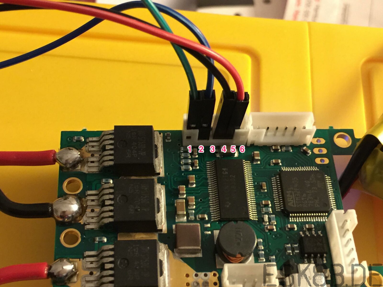

elkick Geschrieben 4. Juni 2015 Autor Share Geschrieben 4. Juni 2015 Original Kama Receiver geht. Im BLDC Tool kann man übrigens den Z-Knopf mit Reverse belegen und die anderen Werte für das Nunchuk noch etwas anpassen. Die Verbindungskabel werde ich in einem micro-JST Stecker in die Buchse kleben, auf der Seite des Receivers werden die Kabel ebenfalls festgeklebt. Pinbelegung: rot - 3.3V -> 5 schwarz - GND -> 4 blau - Data -> 2 grün - Clock -> 1 Pin 6 und 3 bleiben leer - s. Bild: Zitieren Link zu diesem Kommentar Auf anderen Seiten teilen More sharing options...

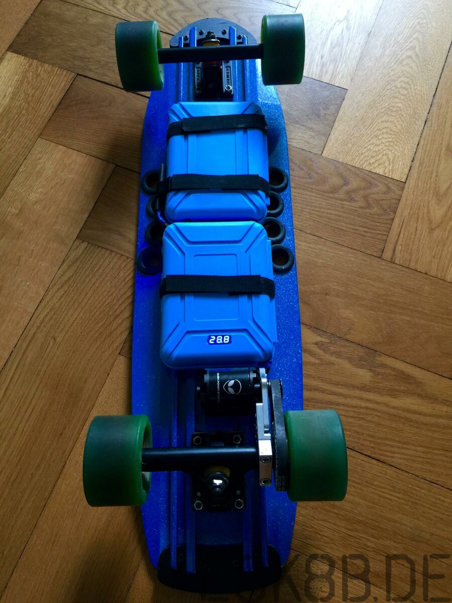

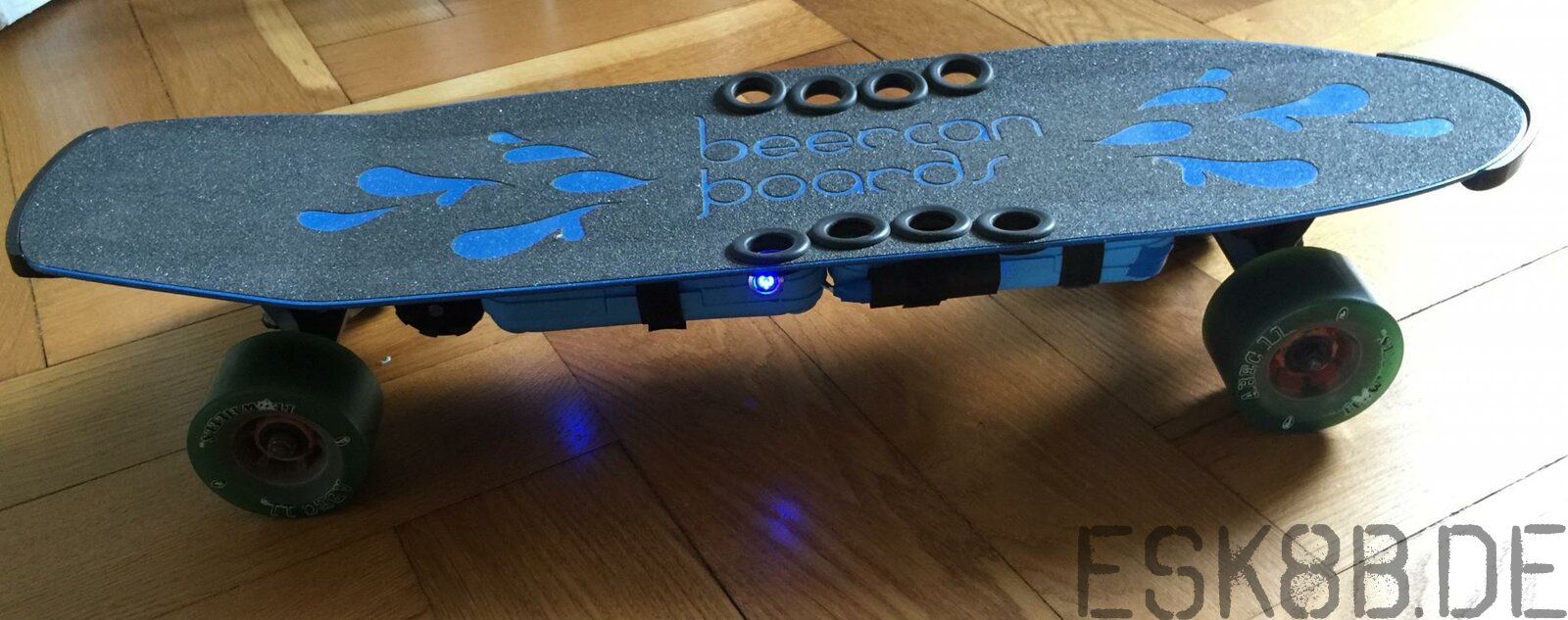

elkick Geschrieben 6. Juni 2015 Autor Share Geschrieben 6. Juni 2015 Nachdem jetzt alles festgeklebt ist und der VESC nun so läuft wie er soll, bin ich äußerst zufrieden mit dem Resultat. Gasgeben und Bremsen hat nun Evolve Niveau. Wie vermutet wurde das Board wegen des dicken Alu-Decks knapp 5kg schwer, die original Bushings musste ich mit härteren ersetzen, war alles zu sensibel für höhere Geschwindigkeiten. Reichweite ist noch ungetestet, müsste aber unverändert bei ca. 25km liegen oder höher, da ich die Übersetzung noch etwas optimiert habe. Highspeed ist noch ungetestet. Da mir die Nyko Kama Nunchuks so langsam ausgehen und die Dinger hier überhaupt nicht mehr zu bekommen sind, habe ich jetzt 10Stück (Mindestbestellmenge) in USA bestellt. Kann das ein oder andere davon abgeben, falls das jemand brauchen kann (für den VESC oder Wiiceiver) - setze sie wenn sie hier sind im Verkaufsbereich rein. Zitieren Link zu diesem Kommentar Auf anderen Seiten teilen More sharing options...

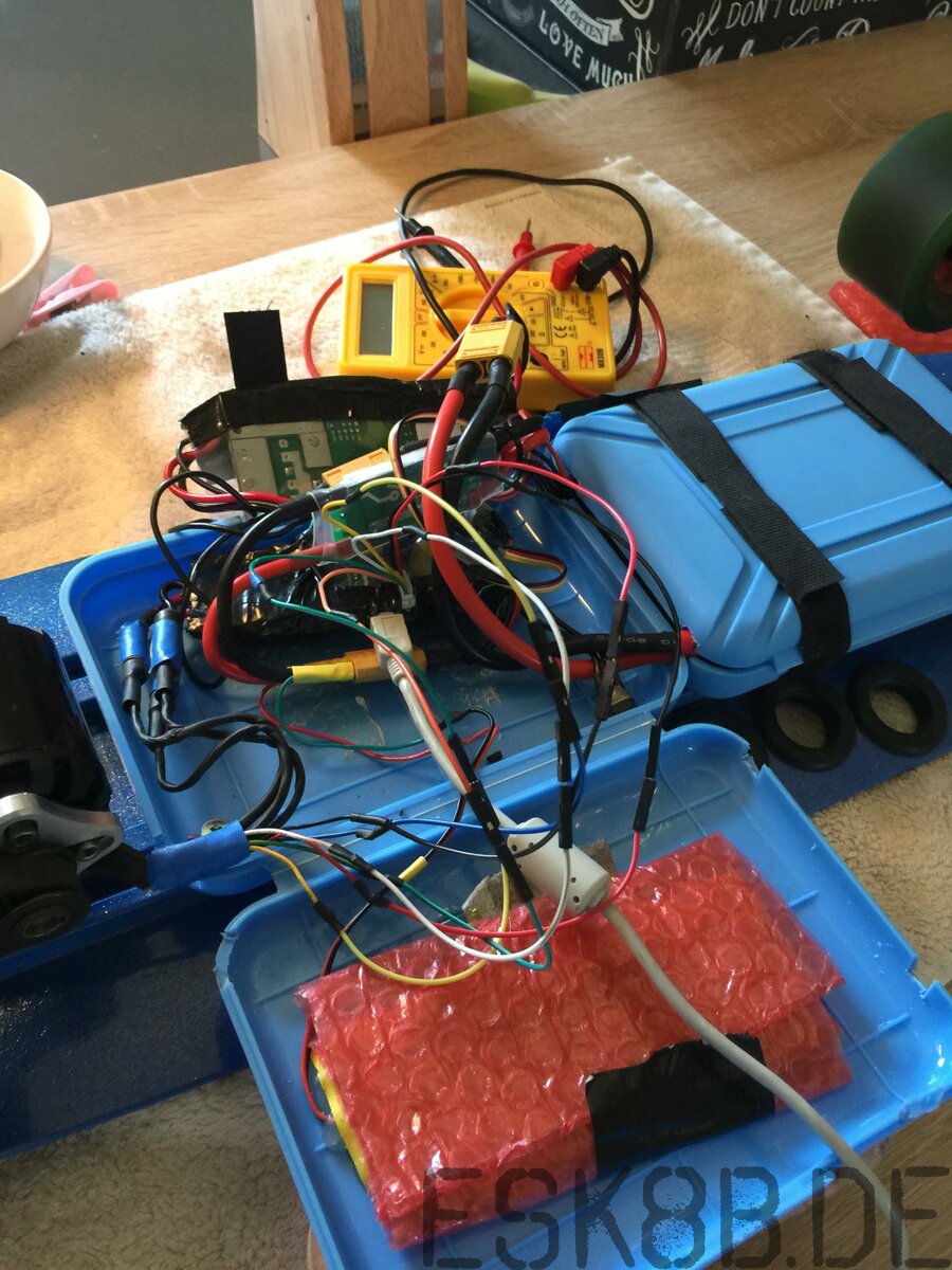

elkick Geschrieben 28. August 2015 Autor Share Geschrieben 28. August 2015 Update: ich habe dem Miniboard einen Motor mit Sensor spendiert und mit dem VESC verbunden. Der Motor ist ein Alien 5060/270kv, den mit dem Motor mitgelieferten Stecker musste ich durch einem JST-PH 2mm/6Pin ersetzen. Nicht so schön dabei: die Farben der Sensorkabel sind so non-standard wie möglich, d.h. 36 Kombinationsmöglichkeiten (s. Foto). Mit dem Multimeter bekam ich wenigstens +/- raus, dann wurde es einfacher. Falls jemand das gleiche plant: gelb = 5V rot = GND grün = Temp blau, weiß, schwarz = H1-H3 Das Layout der Hall-Sensor Buchse ist auf vedder.se zu finden. Im BLDC Tool nach der Motorerkennung unbedingt die erkannten Sensorwerte in die Tabelle eintragen, sonst geht nix! Fazit: im flachen Gelände kaum einen Unterschied, bei unebenem Boden oder Steigungen sehr angenehm. Muss das aber noch an einem anständigen Hügel testen. Der Hybrid Mode ist tatsächlich ein Vorteil - im oberen Bereich ist der Motor dadurch einfacher zu steuern, da die Effizienz der Sensoren mit der Geschwindigkeit abzunehmen scheint. 1 Zitieren Link zu diesem Kommentar Auf anderen Seiten teilen More sharing options...
