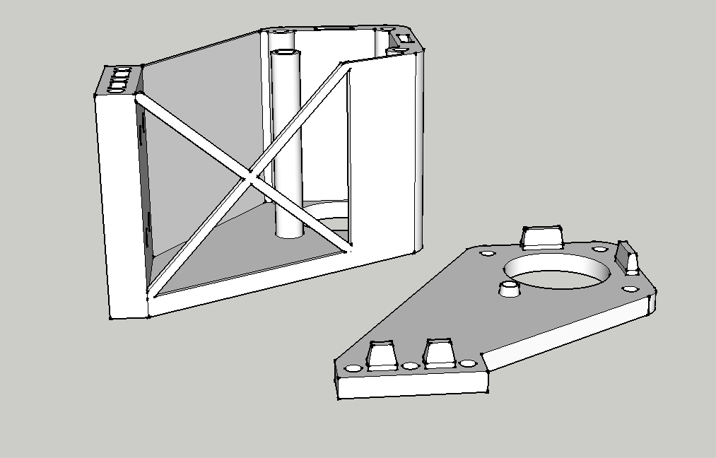

eXo Geschrieben 26. März 2015 Autor Share Geschrieben 26. März 2015 Das liesst sich vielversprechend, Ralf. So habe ich mir das nach Beatbuzzer-Erklärung eigentlich auch vorgestellt. Von ihm war der Einwand das sich die Glocke, je nach Ausführung, samt Antriebswelle vom restlichen Motor lösen könnte. Dank diesem Input ist die Skizze auf Seite 3 entstanden. Dieses Gebastel sollte den Zugkräften auf dem Seegerring entgegenwirken. Was meinst du? Das Innenleben der Motoren lasse ich erstmal unberührt. Ich möchte zuerst mal ein paar praktische Erfahrungen sammeln. (auch wenn mich diese Erfahrungen einen Satz Motoren kosten könnte) Wie bereits geschrieben würde ich ja behaupten, dass die Halterung aus Plastik vor den Motoren dran glauben wird. Gerald-z tippt auf die Lager. Beatbuzzer meint die Fixierung zwischen Stator und Rotor. Die Meinungen gehen offensichtlich auseinander und genau das finde ich spannend. Ich gebe Vollgas um meinen Erfahrungsbericht nachreichen zu können. Befinde mich zudem gerade in Verhandlungen mit Maedler.ch. Da mein Firmen-PC über einen Proxyserver in Deutschland ans Internet angebunden ist, wurden mir automatisch die Europreise ihres Sortiments angezeigt. Weil ich beim Anmeldevorgang allerdings keine Möglichkeit hatte den Standort „Deutschland“ zu verändern habe ich den Bestellvorgang auf meinem Heimcomputer wiederholt. Die Differenz der beiden Endsumme ( Externe Links nur für Mitglieder sichtbar / ) hat mir die Haare zu Berge gestellt und mich dazu angeregt einmal Kontakt mit FA. Mädler aufzunehmen. Auf Anfrage habe ich nun 10% Rabatt und eine kostenlose Lieferung innerhalb der Schweiz erhalten. Das deckt sich zwar noch immer nicht ganz, aber irgendwie muss man die Inlandwirtschafft auch unterstützen. Hochgezüchtet mit kurzer Lebensdauer oder weniger rausholen und länger Spaß haben. Spass haben ist eine weite Defintion, nicht? Wenn nichts kaputt gehen würde wäre das auf Dauer doch auch langweilig. Ich bastel da eigentlich ganz gerne dran rum. Rennwagen ich komme. Zitieren Link zu diesem Kommentar Auf anderen Seiten teilen More sharing options...

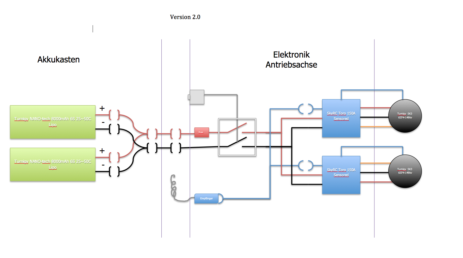

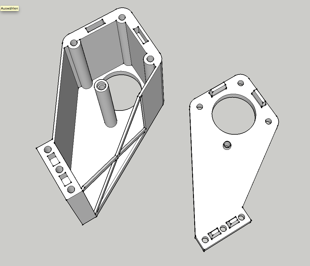

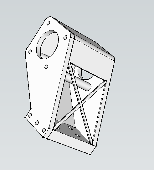

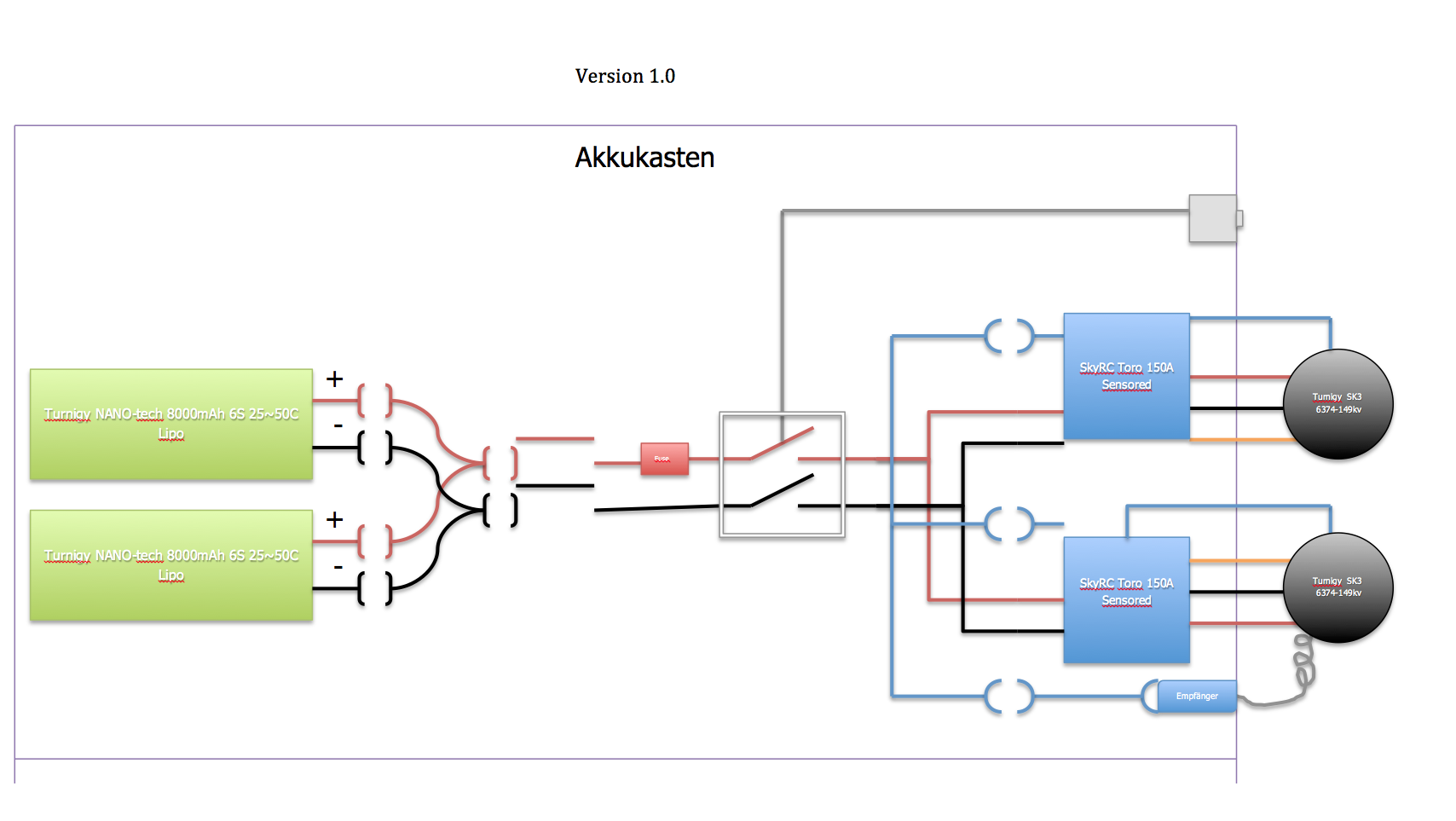

eXo Geschrieben 4. April 2015 Autor Share Geschrieben 4. April 2015 (bearbeitet) Kurzes Update: Um die Controller direkt in der Halterung verstauen zu können, ist kurzer Hand ein neues Modell entstanden. Es ist ein zu grosser Vorteil wenn sich auf dem Board nur noch die Akkus befindeen. Dadurch das sich die ganze Elektronik in die Halterung verlagert, sind auswechselbare Akku-Packs nun überhaupt kein Problem mehr. Es stellte sich als komplizierter heraus die Akkus in der Box auszuwechseln, als das ganze Konzept einfach dieser Gegebenheit anzupassen. Werde das Teil nächste Woche einfach mal drucken. Das 57er Zahnrad CAD-File für die Trampa-Felgen ist nun übrigens auch ready für die CNC-Maschine. Dazu muss ich mir noch die passenden Distanzhalter zeichnen. Mal sehen was bei raus kommt. :confused5: bearbeitet 4. April 2015 von eXo Zitieren Link zu diesem Kommentar Auf anderen Seiten teilen More sharing options...
Kai Geschrieben 4. April 2015 Share Geschrieben 4. April 2015 Ich finde es auch besser wenn die Elektronik hinten kompakt verstaut ist und nur nur zwei Stromkabel zur Akkubox auf dem Deck gehen. Wenn die Motoren, die Regler und der Funkempfänger Staub- und Wasserdicht hinten sitzen perfekt. Für die Stromkabel einen "Schlitz ins Deck geklopft" den man dann mit schwarzen Silikon ausgießen und glatt spachteln kann, dann hat man einen saubern Aufbau. Um die Vibration und Stöße von der Achse etwas zu dämpfen könnte eine gefederte Aufhängung für die Regler ganz gut sein. Ob das notwendig ist weiß ich nicht. Zitieren Link zu diesem Kommentar Auf anderen Seiten teilen More sharing options...
eXo Geschrieben 8. April 2015 Autor Share Geschrieben 8. April 2015 Wenn die Motoren, die Regler und der Funkempfänger Staub- und Wasserdicht hinten sitzen perfekt. Im Anhang sind gerenderte Bilder einer noch neueren Version. Das ganze ist zwar nicht Staub- und Wasserdicht, aber gegen Spritzwasser ist die Elektronik nun besser geschützt. Danke für den Input, Kai. Für die Stromkabel einen "Schlitz ins Deck geklopft" den man dann mit schwarzen Silikon ausgießen und glatt spachteln kann, dann hat man einen saubern Aufbau. Hmmm... auch das ist eigentlich ein sehr hübscher Einfall. Die Carbondecks sind mir aber iwie zu kostspielig um daran herumzubasteln und im schlimmstenfalls einen Deckbruch in Kauf zu nehmen. Weiss natürlich nicht wie sich das verhält und bin auf deinen Erfahrungsbericht gespannt. Sollte das Deck weiterhin allen möglichen Belastungen standhalten ist das eine nette Option. Wie bist du eigentlich so schnell zu einem makellosen Holypro-Deck gekommen? Das ist kein 35°, oder? Um die Vibration und Stöße von der Achse etwas zu dämpfen könnte eine gefederte Aufhängung für die Regler ganz gut sein. Ob das notwendig ist weiß ich nicht. Die Idee war die Controller mit Kabelbindern an der unteren Querschraube zu befestigen und die Box anschliessend mit Schaumstoff auszukleiden um Vibrationen und Stössen möglichst entgegenzuwirken. Werde die Geometire allerdings noch einmal anpassen und dann mal drucken. Werde hier natürlich fleissig Bilder nachreichen. Sobald das stl fertig ist, werde ich es hier teilen. Sieht zwar nach wenig aus, war aber viel Arbeit. Zitieren Link zu diesem Kommentar Auf anderen Seiten teilen More sharing options...
Kai Geschrieben 8. April 2015 Share Geschrieben 8. April 2015 "Schlitzklopfen"...auch das ist eigentlich ein sehr hübscher Einfall. Die Carbondecks sind mir aber iwie zu kostspielig um daran herumzubasteln und im schlimmstenfalls einen Deckbruch in Kauf zu nehmen .... Für Plus und Minus einen eigenen Kanal. Plus links 3cm vom Rand vom Deck, Minus rechts. Damit der Kabelkanal möglichst klein sein kann würde ich die dicke Isolierung vom Kabel abziehen sodass im Deck nur noch die Kupferdrähte laufen. Nur am Kanalein-und aus-gang etwas mehr Platz, damit man dort wieder ein Stück Isolierung vom Kabel mit Silikon eingießen kann. Werde hier natürlich fleissig Bilder nachreichen. Sobald das stl fertig ist, werde ich es hier teilen. Sieht zwar nach wenig aus, war aber viel Arbeit. Könntest die Bilder auch in Neongrün rendern. Bei dem schwarz erkennt man alles nicht so gut. Zitieren Link zu diesem Kommentar Auf anderen Seiten teilen More sharing options...
eXo Geschrieben 9. April 2015 Autor Share Geschrieben 9. April 2015 (bearbeitet) Für Plus und Minus einen eigenen Kanal. Plus links 3cm vom Rand vom Deck, Minus rechts.Damit der Kabelkanal möglichst klein sein kann würde ich die dicke Isolierung vom Kabel abziehen sodass im Deck nur noch die Kupferdrähte laufen. Nur am Kanalein-und aus-gang etwas mehr Platz, damit man dort wieder ein Stück Isolierung vom Kabel mit Silikon eingießen kann. Allright! So könnte das natürlich hinhauen!:thumbsup: Ich sah einen breiten Schlitz, einmal quer durch die Mitte des Boards. In etwa so wie Du das aktuell angebracht hast, aber eben im Deck versenkt. Nicht vergessen den Flex zu beachten... nicht dass es dir bei der ersten Bodenwelle die Litzen aus der Führung reisst. Könntest die Bilder auch in Neongrün rendern. Neongrün matt oder mit Glow-Effekt? :cornut: Als nächstes werde ich das Teil in einer nebeligen CallofDuty-Landschafft auf einen Stein stellen und mit einem Snippergewehr draufscoppen! Das werde ich hier natürlich in Form eines 4k-Videos präsentieren. Ne ne nur Spass! Habe über Ostern die ersten persönlichen Erfahrungen mit dem Rendering-Plugin „V-Ray“ gesammelt und das ist bei rausgekommen. Finde es sieht eigentlich ganz nett aus. Mit „es steckt einiges an Arbeit drin“ war nicht der Rendering- sondern der Entwicklungsprozess der Halterung gemeint. Bis Heute wurde das Model in 11. unterschiedlichen Versionen gezeichnet. Davon wurden 4. Halterungen gedruckt und ich bin immer noch nicht zufrieden. Nun muss ich aber blos noch den einen Wickel ein bisschen korrigieren, damit ich das Board in vertikaler Lage auf der Halterung abstützen kann. (Damit man es praktisch überall hinstellen kann. - So braucht das weniger Platz in meiner Wohnung) Ausserdem will ich unbedingt noch eine passsende sexy Aussenhülle für die Motoren. Habe bei einem meiner fahrenden Boards einen Test gemacht und einfach mal die Abdeckung des linken Motors entfernt. Damit bin ich 3.-4. Mal durch den Wald geheizt und habe das Innenleben der beiden Motoren verglichen. Nun kann auch ich bestätigen, der Unterschied ist wie Tag und Nacht. Es sollte eigentlich niemanden verwundern, aber der Motor ohne Abdeckung ist jetzt wirklich viel schmutziger als der andere. Wauu was für eine Erketnis!! Ne echt jetzt, das hätte sich vermutlich niemand denken können. :doh: bearbeitet 9. April 2015 von eXo Zitieren Link zu diesem Kommentar Auf anderen Seiten teilen More sharing options...

Kai Geschrieben 11. April 2015 Share Geschrieben 11. April 2015 Der Hammer, echt!!! Sowohl die 3D Visualisierung an sich als auch das Gehäuse! Das sieht so aus als könnte das der perfekte Halter überhaupt werden. Jetzt mit dem Gehäuse kannst du die Motoren sogar auch auf der richtigen Seite verschrauben. Es sieht jetzt schon fast wie ein Heckspoiler aus, wenn man das noch etwas optisch weiter optimiert wird es schwer das irgendwie noch zu toppen. Eine Gegenlagerung für die Motorwellen könnte sich auch noch als unbedingt notwendig erweisen. Wenn man die Sache weiter spinnt wären auch ansteckbare Schutzbleche aus so felxiblen Pastik denkbar. Zitieren Link zu diesem Kommentar Auf anderen Seiten teilen More sharing options...
eXo Geschrieben 11. April 2015 Autor Share Geschrieben 11. April 2015 Der Hammer, echt!!! Sowohl die 3D Visualisierung an sich als auch das Gehäuse!Das sieht so aus als könnte das der perfekte Halter überhaupt werden. Es sieht jetzt schon fast wie ein Heckspoiler aus, wenn man das noch etwas optisch weiter optimiert wird es schwer das irgendwie noch zu toppen. Vielen Dank für die Blumen Kai. :humble: Das bis jetzt eigentlich mit Abstand geilste an dieser Halterung sind die Herstellungskosten. Ein Versuch kostet 20. Euro und wenn das mal Dingfest ist, kann sich das jeder selber drucken.. Aber zuerst muss ich damit mal ein paar Kilometer fahren. Das kann nur noch Jahre dauern. Jetzt mit dem Gehäuse kannst du die Motoren sogar auch auf der richtigen Seite verschrauben. Der Input ist gut, wirft mich aber zurück an Zeichenbrett. Diese dünne Wandung war eigentlich nur als Abdeckung gedacht. So wie das aktuell gezeichnet ist würde man eher das Plastik verbiegen als losfahren. Aber was nicht ist kann ja noch werden. Muss mir das n bisschen durch den Kopf gehen lassen. Irgendwie sollte man die erforderliche Stabilität hinbekommen. Aber trotzdem werde ich eine Version mit verdrehten Motoren herstellen und auch fahren. Diese Erfahrung will ich unbedingt mit auf den Weg nehmen. Eine Gegenlagerung für die Motorwellen könnte sich auch noch als unbedingt notwendig erweisen. Irgendwelche Vorschläge? Ich Blick da nicht ganz durch.. :confused5: Wenn man die Sache weiter spinnt wären auch ansteckbare Schutzbleche aus so felxiblen Pastik denkbar. Absolut!! Das Bild dazu hab ich auch schon im Kopf!! Zitieren Link zu diesem Kommentar Auf anderen Seiten teilen More sharing options...
