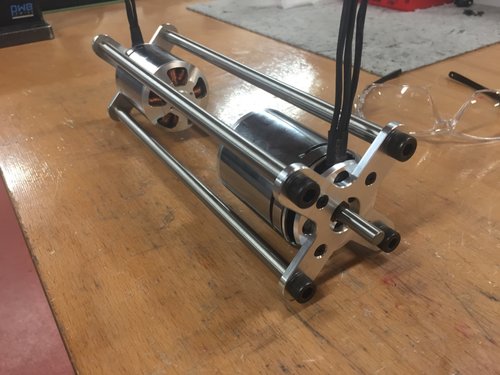

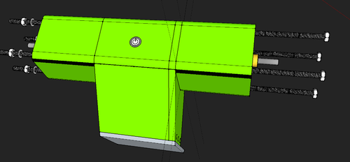

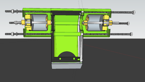

eXo Geschrieben 15. April 2015 Autor Share Geschrieben 15. April 2015 (bearbeitet) Manchmal sieht man den Wald vor lauter Bäumen nicht! Habe mir zuerst x Möglichkeiten ausgedacht und dann plötzlich wurde es ganz einfach. Soviel zu „dein Input wirft mich zurück ans Zeichenbrett“, Kai: Ich musste nur 4 Bohrungen hinzufügen, eine passende Gewindestangen aus Titan heraussuchen und kann nun eigentlich ganz easy die Motoren umdrehen. Also ich rekapituliere: Nun sind die Motoren „richtig“ montiert und auch der Motorschutz ist jetzt gut befestigt. So wie ich mir das mit der Abdeckung in der Version 13. vorgestellt habe, wäre das vermutlich eh nichts geworden. Sieht am Computer gut aus, aber ob das zusammengesteckte Zeug den allfälligen Belastungen und Vibrationen standhalten würde, ist dann nochmal eine ganz andere Sache. Die aktuelle Skizze sollte sehr viel besser funktionieren. Jetzt muss ich mir noch ein Lösung für die Kabelführung ausdenken ohne das komplette Design auseinanderzureissen. Ich bin dann mal n bisschen Titan shoppen. bearbeitet 15. April 2015 von eXo Zitieren Link zu diesem Kommentar Auf anderen Seiten teilen More sharing options...
eXo Geschrieben 15. April 2015 Autor Share Geschrieben 15. April 2015 Das Problem mit den Titanstäben wäre wohl auch gelöst, bleiben noch die Verbindungskanäle fürs elektrische. Was meint ihr zu diesem Material? Externe Links nur für Mitglieder sichtbar Zitieren Link zu diesem Kommentar Auf anderen Seiten teilen More sharing options...

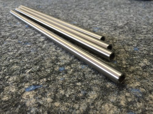

eXo Geschrieben 16. April 2015 Autor Share Geschrieben 16. April 2015 Hatte gestern Abend zwischen paar Bier ne sehr gemütliche Stunde „Materialkunde“ mit einem guten Kumpel (Er ist Metaller in der Medizintechnik und kennt die verrücktesten Legierungen) Zusammengefasst: Es werden also keine Titanstäbe, sondern Röhrchen aus Inox mit Ø 10mm Aussendurchmesser. Zitieren Link zu diesem Kommentar Auf anderen Seiten teilen More sharing options...
Beatbuzzer Geschrieben 16. April 2015 Share Geschrieben 16. April 2015 (bearbeitet) Röhrchen aus Inox mit Ø 10mm Aussendurchmesser. Sagt jetzt erstmal nur, dass er nichtrostend ist. Und da Dein Kumpel aus der Medizin kommt, tippe ich auf V4A EDIT: Ist zwar wieder typisch jetzt, labern nach dem entschieden wurde. Aber ich nehme für Wellen, Achsen u.ä. 115CrV3. Der rostet auch nicht wirklich wenn man ihn ein wenig fettet, ist dafür aber gut belastbar und bei Bedarf auch noch gut härtbar und spanbar. bearbeitet 16. April 2015 von Beatbuzzer Zitieren Link zu diesem Kommentar Auf anderen Seiten teilen More sharing options...
eXo Geschrieben 16. April 2015 Autor Share Geschrieben 16. April 2015 115CrV3 war der Silberstahl, oder? Falls ja, diese Legierung war auch Thema. Es lag aber gerade nichts passendes im Lager rum. Das Material auf dem Foto sei angeblich 1.4301 (X5CrNi18-10), AISI 304 (V2A) Was das genau zu bedeuten hat weiss ich nicht, es macht aber einen sehr stabilen Eindruck und ferromagnetisch ist das ganze auch nicht. Sieht eigentlich ganz gut aus… Was mich noch n bisschen stresst ist das Gewicht. Ein solches Röhrchen bringt tatsächlich 90g auf die Waage. 4 x 0090g ≈ 0360g Inox-Röhrchen 1 x 0250g ≈ 0250g ABS Halterung 2 x 0842g ≈ 1684g Motoren 2 x 0095g ≈ 0190g ESC’s 1 x 0500g ≈ 0500g Ritzel & Kette 1 x 0200g ≈ 0200g Diverses (Elektro, BamBam, Starter) Das sind ungefähr 3184g auf der hinteren Achse. Mit den 50xx Motoren aus der NTM-Serie und ohne die Röhrchen könnte ich nochmal ein ganzes Kilo gutmachen. Aber jetzt wird das Teil zuerst fertiggestellt, gefahren und dann erst optimiert. Zitieren Link zu diesem Kommentar Auf anderen Seiten teilen More sharing options...
eXo Geschrieben 16. April 2015 Autor Share Geschrieben 16. April 2015 Liebes Forum-Tagebuch, heute hatte ich wirklich einen schwermetalllastigen Tag, aber es ging was!! Die Inox-Rohre sind so gut wie ready und meine Lieferung von FA. Mädler ist auch eingetroffen. Die waren so easy mir sofort eine Gutschrift zu erstatten und haben noch alles am selben Tag aufgegeben. Die zu großen Teile liegen noch immer bei mir rum. Werde ich aber morgen erledigen. Joah das ganze nimmt mehr und mehr Form an. Langsam langsam geht es in Richtung Endspurt. :thumbsup: Zitieren Link zu diesem Kommentar Auf anderen Seiten teilen More sharing options...
Beatbuzzer Geschrieben 17. April 2015 Share Geschrieben 17. April 2015 115CrV3 war der Silberstahl, oder? Jau, Werkstoffnummer 1.2210. Umgangssprachlich Silberstahl 1.4301 ist V2A. Ich vermutete wegen dem Stichwort Medizin 1.4404 (V4A), weil dieses mit Molybdän-Zusätzen eine noch höhere Beständigkeit gegen Korrosion hat und in der Medizintechnik üblich ist. Wichtig hier: Auf V2A/V4A keine Gleitlager aus Sinterbronze laufen lassen! Das geht nicht lange gut! Habt ihr über Kontaktkorrosion gesprochen? Nicht, dass Dein schöner Aufbau nach ein paar Wochen gleich gammelig aussieht... Zitieren Link zu diesem Kommentar Auf anderen Seiten teilen More sharing options...
eXo Geschrieben 17. April 2015 Autor Share Geschrieben 17. April 2015 Habt ihr über Kontaktkorrosion gesprochen? Eigentlich nicht wirklich… habe ich aber auch schon mal gehört. Willst mir damit sagen, ich soll bei den eigesetzten Schrauben und bei der Motorplanke nun auch auf den Werkstoff „V2A“ achten? In der Theorie müsste das bestimmt so sein, aber macht das in der Praxis so einen grossen Unterschied? Meine Rohre sind V2A, die Konterschrauben sind aus Stahl (vermute ich), die Planken für die Motoren sind aus Titan (Original:Alu) und alles andere ist aus Plastik (ABS). Siehst damit ein Problem auf mich zukommen? Keine Gleitlager aus Sinterbronze laufen lassen! Das geht nicht lange gut! Wozu brauche ich ein Gleitlager aus Sinterbronze? Oder: was ist ein Gleitlager und wo finde ich Sinterbronze? Zitieren Link zu diesem Kommentar Auf anderen Seiten teilen More sharing options...

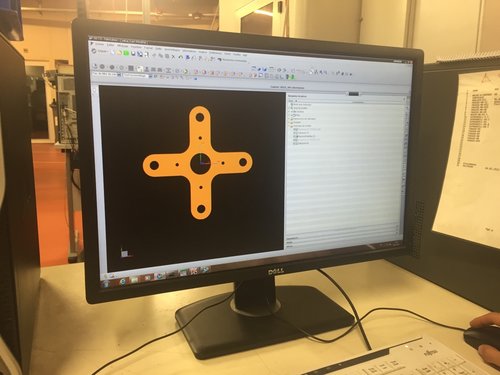

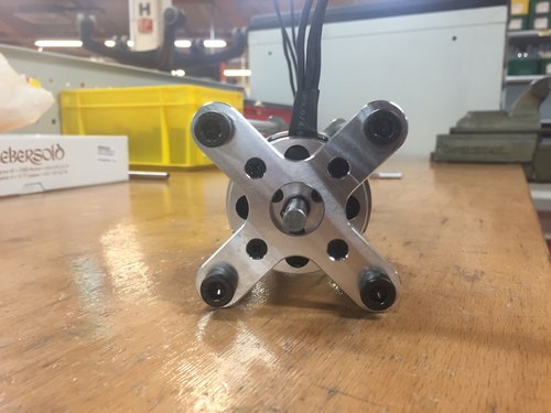

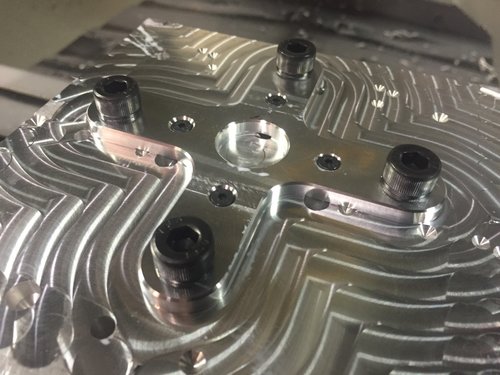

eXo Geschrieben 25. April 2015 Autor Share Geschrieben 25. April 2015 Yess!! One step closer!! [emoji7][emoji7] High-Precision CNC-Power! 1 Zitieren Link zu diesem Kommentar Auf anderen Seiten teilen More sharing options...

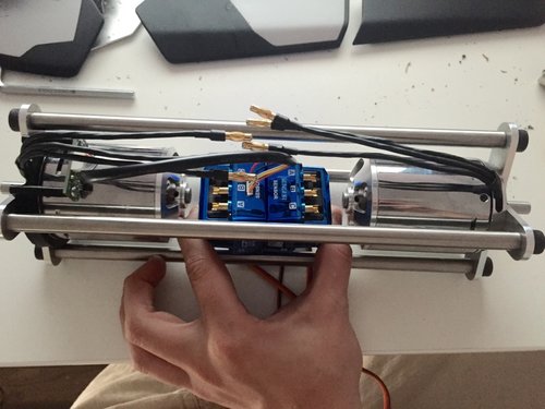

eXo Geschrieben 25. April 2015 Autor Share Geschrieben 25. April 2015 Jeahh die Controller haben jetzt schon fast zu viel Platz!! Jetzt muss ich das Ganze nur noch iwie clever verpacken. Version 16. wird endlich final! Ich möchte nicht wissen wie viele Stunden ich mittlerweile in dieses Projekt investiert habe. Lieber nicht nachzählen. [emoji23][emoji23] Zitieren Link zu diesem Kommentar Auf anderen Seiten teilen More sharing options...

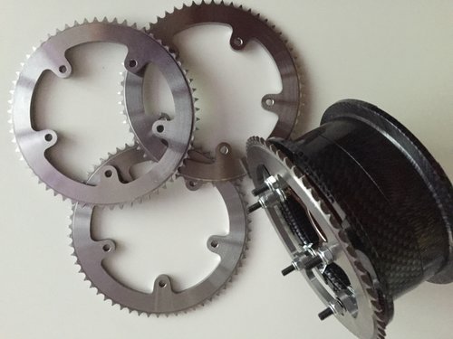

eXo Geschrieben 5. Mai 2015 Autor Share Geschrieben 5. Mai 2015 Leider konnte ich den auf Heute geplanten Milestone meiner Testfahrt nicht wie geplant einhalten. Ich bin noch auf der Suche nach einem passenden 3D-Drucker, damit ich meine Teile flexibel herstellen kann und von niemandem mehr abhängig bin. Obwohl ich die ersten Versionen von meiner gedruckten Halterung bereits vor Wochen in den Händen hielt, verzögert nun genau dieser Abschnitt mein schönes Projekt. Grrr!! Das war allerdings absehbar als der 3D-Drucker ausstieg. Naja shit happens. Nun denn, jetzt gibt’s halt eine neue „Deadline“ und ich brauche mir wenigstens keinen Stress mehr machen. (Versuche ich mir zumindest einzureden.) Jetzt habe zu einer abschließenden Hobbyking-Bestellung noch ein paar kleine Fragen: 1. In meiner Akkubox sollen zwei Externe Links nur für Mitglieder sichtbar mit je einem Original 5.5mm Bullet Connector parallel verbaut werden. Nun, bin ich vielleicht blind oder gibt es dazu weder passende Einzelstecker, noch vorkonfektionierte T-Stücke? Wie würdet ihr die zwei Packs am einfachsten miteinander verbinden? 2. Das passende 6S Balanacer-Kabel wäre das hier ja? Zitieren Link zu diesem Kommentar Auf anderen Seiten teilen More sharing options...

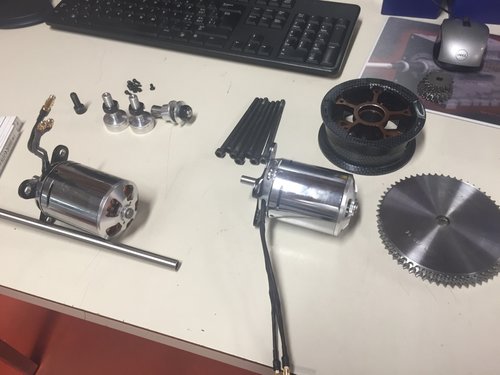

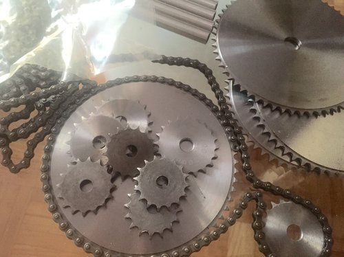

eXo Geschrieben 5. Mai 2015 Autor Share Geschrieben 5. Mai 2015 Immerhin ging es Heute doch noch einen Schritt in die richtige Richtung. Die Kettenradscheiben haben n bisschen abgespeckt. Die Schrauben sind absichtlich noch zu lang. Werde den Reifen montieren müssen, um den ideale Abstand bestimmen zu können. Wenn mir noch jemand bei meinem Akku-Problem weiterhelfen könnte, dann wäre mein Tag fast gerettet.. [emoji12] Zitieren Link zu diesem Kommentar Auf anderen Seiten teilen More sharing options...
