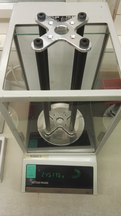

eXo Geschrieben 23. Juli 2015 Autor Share Geschrieben 23. Juli 2015 Update: Gestern sind nach sage und schreibe 1,5 Monate Lieferfrist ENDLICH die langersten Teile für die Fertigstellung dieses Projekts eingetroffen!!! Nun habe ich jeden erdenklichen Schnickschnack doppelt und dreifach bei mir rumliegen. Gestern während dem Editing des Downhill-Videos, habe ich nebenbei auch noch kurz eine kleine Verbesserung umgesetzt und die bereits vorgestellten Inox-Röhrchen mal eben durch Carbon ersetzten. Diese Idee stammt übrigens von einem 13. jährigen. Da labbert man mehrere Stunden mit hochqualifizierten Metall-Speziallisten damit ein kleiner frecher Neunmalklug fragen kann…: •Ejj Alta, warum machst du das eigentlich nicht aus Carbon? Die Killerfrage!! Also wurden aus den Inox-Röhrchen jetzt Carbon-Röhrchen welche das Gesamtgewicht um weitere 0.285kg reduzierte. To be continued… Zitieren Link zu diesem Kommentar Auf anderen Seiten teilen More sharing options...
