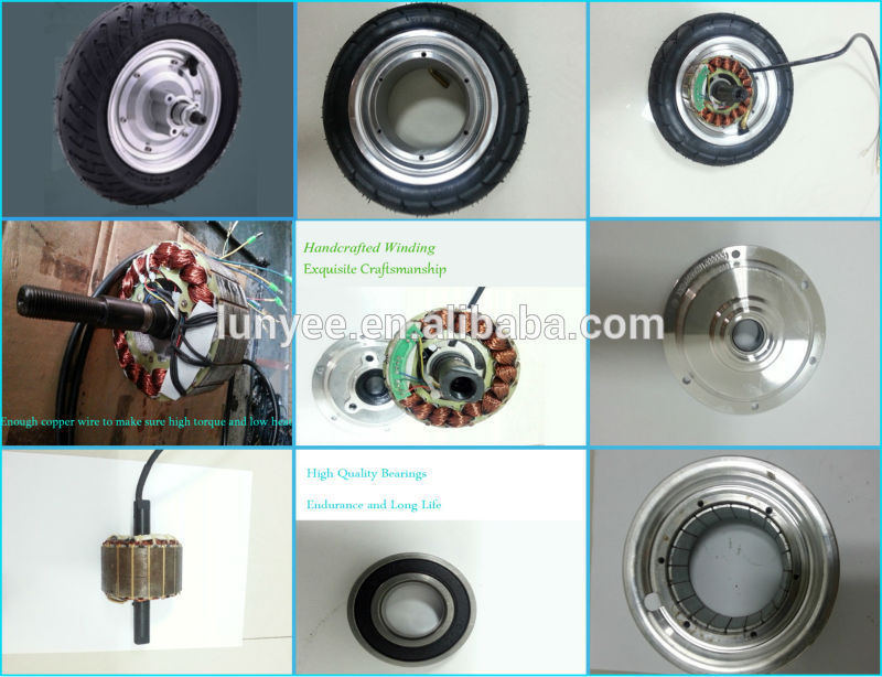

eXo Geschrieben 24. Juli 2015 Autor Share Geschrieben 24. Juli 2015 Yesssss endlich hab ich euch ein paar News hierzu…. und zwar glaube ich endlich einen Hersteller für meinen Radnabenmotoren gefunden zu haben!! *11111111* Was meint ihr zu den folgenden Stats?!? 1. Rim size: 8 inch 2. Rated voltage: DC 36v 3. Rated power: 500W 4. With Hallsensors 5. Continuous Current: 16-20A 6. No-load speed:400-1200rpm (+40km/h) 7. Tyre:200*50-5, Airtube-Tire 8. Diameter with tyre:200mm 9. Efficiency:>83% 10. IP 56 Waterproof 11. Single-Shaft (L and R) 12. Package:2pcs/carton 13. Carton size:41*23*26cm 14. N.W.:6.6kg/2pcs(with tyre) Der Motor wird gerade gebaut, geprüft und einen Leistungstest unterzogen. Der Bericht dazu sollte mich nächste Woche erreichen. Falls mir die Werte nicht gefallen, könnte ich noch ein 9° Zoll Modell auf 800W pimpen lassen. Uhh wie ich mich auf nächste Woche freu!!! Endlich fliegt diese Motorhalterung, die Übersetzung und der ganze überstehende Mist raus. Boaaaah, das ist für mich die Message des Tages!!! Ihr könnt euch ja nicht vorstellen wie viel Energie ich meinerseits in dieses Thema investierte um hier hin zu kommen… 1 Zitieren Link zu diesem Kommentar Auf anderen Seiten teilen More sharing options...

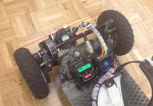

Bruce Lee Geschrieben 24. Juli 2015 Share Geschrieben 24. Juli 2015 schon klar ! Bin ich gespannt auf radmotor. Wie ist das eigentlich mit schlupfregelung und so ? Auch mit den 2wd brettern ? Geht das gut oder drehen di mal unterschiedlich ? Schief ziehen beim gerade fahren ? Zitieren Link zu diesem Kommentar Auf anderen Seiten teilen More sharing options...

elkick Geschrieben 25. Juli 2015 Share Geschrieben 25. Juli 2015 Wie ist das eigentlich mit schlupfregelung und so ? Auch mit den 2wd brettern ? Geht das gut oder drehen di mal unterschiedlich ? Schief ziehen beim gerade fahren ? Der VESC hat eine Traktionskontrolle, die zugeschaltet werden kann. Funktioniert bei meinen Radnabenmotoren einwandfrei. Würde an eurer Stelle daher 2 VESCs (via CAN BUS connected) verbauen. Zitieren Link zu diesem Kommentar Auf anderen Seiten teilen More sharing options...

eXo Geschrieben 27. Juli 2015 Autor Share Geschrieben 27. Juli 2015 Update zum Radnabenmotor: • Reifengrösse = 8° Zoll (200mm) • Betriebsspannung = 36V • Nennleistung = 500W • Integriere Hallsensoren • Max. Strom = 16-20A • Max. Burst Strom (10s) = noch unbekannt • Leerlaufdrehzahl 1200U/min • Reifen: 200*50-5, Luftreifen • Effektivität= 83% • IP 56 Wasserfest • Gewicht 3.3Kg pro Motor • Kupferwindungen = 12 Paare. • Durchmesser Rotor = 140mm • Die Motorfrequenz beträgt 50Hz. • Reifen mit mehr Profil • Das Drehmoment beträgt 8-10Nm. • Es werden hochwertige Kugellager verbaut. • Der Motor-Shaft wird verstärkt und auf passend 12mm Durchmesser reduziert. (Damit dieser haargenau in die Channel-Trucks von MBS & Trampa passt.) • Beispielbilder befinden sich im Anhang. • Ein detaillierter Leistungsbericht ist noch ausstehend. Wenn ich mir das kurz hochrechne macht das: + 6.5Kg fürs Board mit Felgen/Rädern - (4x300g=1.2kg) für Felgen, Reifen + 6.6kg Hubmotoren bereift. + 2kg Akku + 0.4kg ESCs 14.3kg Das macht in Summe also 14.3kg und ist somit noch leichter als das Konzept mit meiner zerbrechlichen 3D-Halterung und den Carbon-Verstrebungen. Zitieren Link zu diesem Kommentar Auf anderen Seiten teilen More sharing options...
