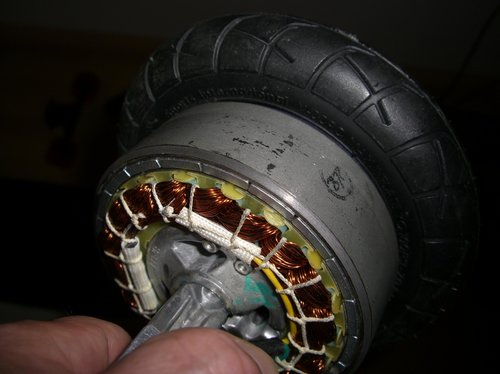

Flitzer Geschrieben 11. November 2015 Share Geschrieben 11. November 2015 Ich komme mal aufs Thema zurück und bin grade ratlos. Ein Evolve ist nächste Woche da, darf gerne reingeschaut werden(Berlin), bzw. kann ich mal den Strom messen;). Hab son Fahrradmotor auseinandergeschraubt und mit einer Achse verheiratet. Laut Theorie, wobei ich die genaue Drehzahl vom Motor nicht kenne und nur hochrechnen kann, liege ich rund 20% vom Ebikeendspeed auseinander, sprich das Rad fährt 30 und das Board theoretisch 38,wird es nicht schaffen,weiss ich.Motor hat 100 im Durchmesser, Rad 150 und ich mag diese Luftbereiften Räder und will auch auf der Staraße nix anderes fahren. Ich muß nicht super schnell losfahren, da kann ich auch puschen ,aber so 25 sollte es im Schnitt laufen,in der Spitze so 30, macht das Ebike ja auch, meins sogar 32Km/h wobei da wirklich 15A bei 36Volt anliegen, ist ein 250Watt Rad! Habe den Motor mit einem kleinen Flugreger getestet, alles schick,sobald ein paar Umdrehungen anliegen zieht er gut durch. Wie gesagt ein 30 oder 40A Regler keine Ahnung hab ihm ein Aluteil verpasst und nun ist kein Text mehr drauf und sowieso nicht ordentlich Teillastfähig, der wird mir abrauchen. Es ist ein 24Volt Motor, alles was ich jetzt an Reglern dran hatte ist Murks, Timing,blabla teilweise läuft er mit 10 Umdrehungen pro Minute bzw. läuft überhaupt nicht an. 18 Poler, was kann kann das sein, das große 6s Regler mit 150A das Ding nicht drehen lassen. Nun könnte man sagen, hol dir halt einen Fahrradregler,aber da hab ich keine Bremse und warte 6 Wochen drauf. Gruß Ingo Zitieren Link zu diesem Kommentar Auf anderen Seiten teilen More sharing options...
Beatbuzzer Geschrieben 12. November 2015 Share Geschrieben 12. November 2015 Das Ding ist groß, hat viele Windungen und somit eine hohe Induktivität. Du brauchst einen Steller, der mit vielpoligen, langsamdrehenden Außenläufern umgehen kann. Dazu die niedrigstmögliche Taktfrequenz einstellen und ein hohes Timing gleich mal über 20° anfangen. 1 Zitieren Link zu diesem Kommentar Auf anderen Seiten teilen More sharing options...
Flitzer Geschrieben 12. November 2015 Share Geschrieben 12. November 2015 Ok danke, um alle Möglichkeiten der Timigwerte auszuloten, brauch ich dann erstmal eine Programmierkarte. Die Reglertonfolgen hören sich nach einer halben Stunde alle gleich an;). Ist bestellt! Wäre ein Vesc Besitzer im Raum Berlin bereit diesen Motor mal zu testen? Eventuell beteht ja eigenes Interesse, man bekommt die supi günstig mit Getriebeschaden und eine Drehmaschine um sie auf ne Achse zu hängen ist da. Wäre toll, also Anlaufverhalten und mal Hand anlegen zwecks gefühltem Drehmoment. Das wäre dann die nächste Anschaffung, wenn es Leistungsmässig reicht und dann gleich einen oder zwei 36V zerlegen und auf 10s gehen. Gruß Ingo Zitieren Link zu diesem Kommentar Auf anderen Seiten teilen More sharing options...
Flitzer Geschrieben 20. November 2015 Share Geschrieben 20. November 2015 Ich bekomme meinen Hubmotor nicht richtig zum laufen. Habe einen yep 6s 150A und einen 120AHv getestet. Drehmoment in mittleren und hohen Drehzahlen stimmt, aber das Anlaufverhalten ist supi schwach und wenn er dann stimmige Impulse nach ein paar flattrigen Umdrehungen bekommt, reißt er so an der Achse, daß es richtig knallt. Timingwerte durchgespielt und Anlauf 1-32% Startlast kann man noch verändern, Frequenz runter auf 8Khz hat alles nix gebracht. Auf normalen 50-63mm Außenläufern haben sie beide keine Probleme. Benutzt einer von euch diesen Typ von Regler? Es wäre echt ne schöne Alternative, günstig und Getriebefrei, eher für die Straße. die große Glocke hätte im Gelände sicher zu viel Kontakt mit der Umwelt, die Spaltmaße der Magnete zum Strator sind extrem klein, hatte Mühe ihn auszurichten:( Noch einer ne Idee ? Vesc kaufen? Gruß... Zitieren Link zu diesem Kommentar Auf anderen Seiten teilen More sharing options...
elkick Geschrieben 20. November 2015 Share Geschrieben 20. November 2015 Ich vermute dass das Problem mit einem VESC nicht behoben werden kann, eher mit einem Motor der für die kleineren Radabmessungen und ev. höhere Spannung ausgelegt ist. D.h. größerer Motor, grosse Polanzahl, niedrige kV wegen der fehlenden Übersetzung und Spannung von 10s oder drüber um die Stromlast zu verringern beim Anfahren. Zitieren Link zu diesem Kommentar Auf anderen Seiten teilen More sharing options...
Beatbuzzer Geschrieben 23. November 2015 Share Geschrieben 23. November 2015 Einen Hubmotor ohne Sensoren aus dem Stand ist auch fast unmöglich vernünftig hinzubekommen. Es fehlt ja ein gewisses Spiel, mit dem sich der Rotor durch die ersten Ansteuerpulse zur Positionsfindung erstmal frei bewegen kann. Ein paar Grad Drehung Luft durch eine Kette, Zahnrad oder auch Riemen machen da schon was aus. Zitieren Link zu diesem Kommentar Auf anderen Seiten teilen More sharing options...
