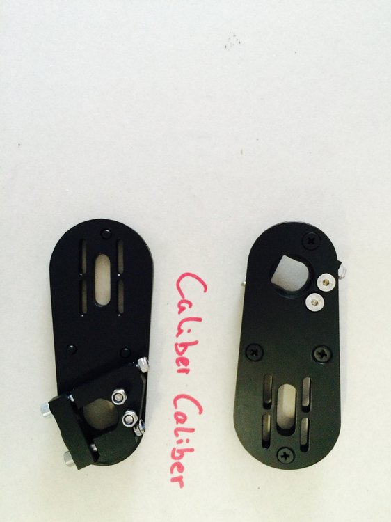

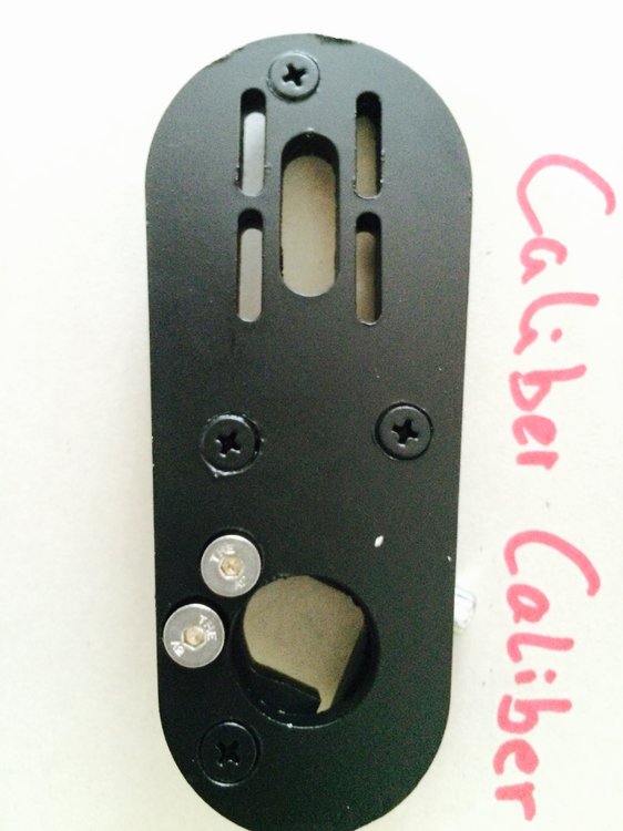

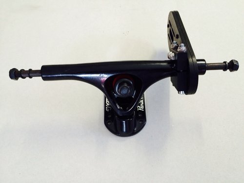

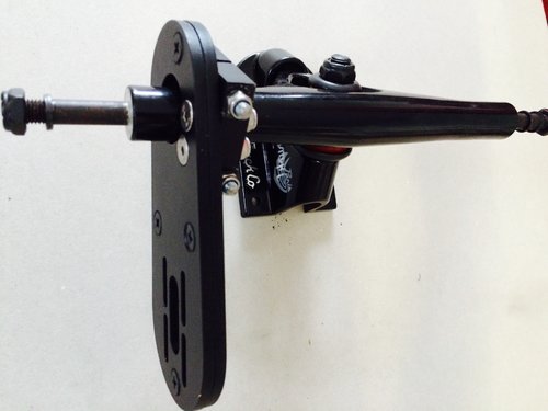

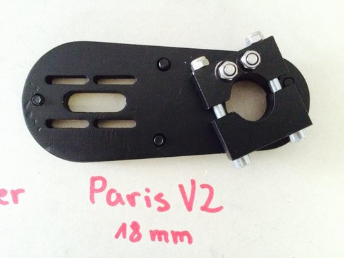

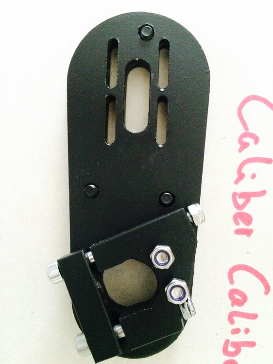

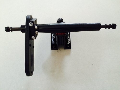

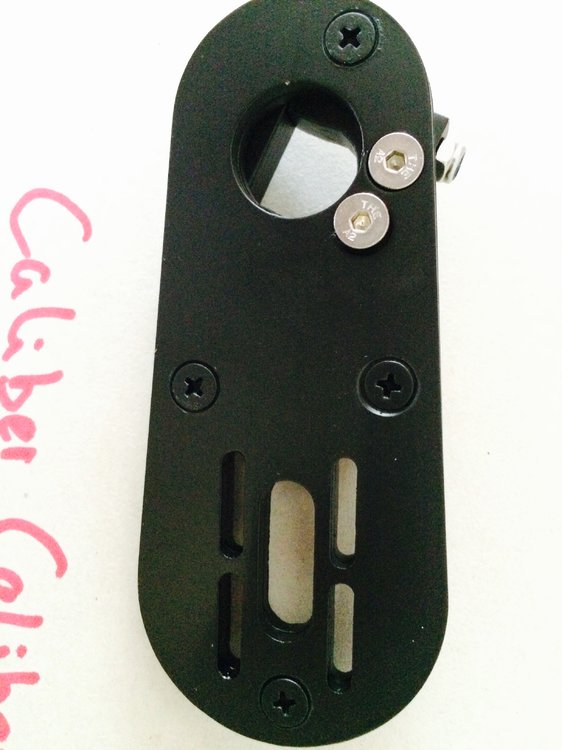

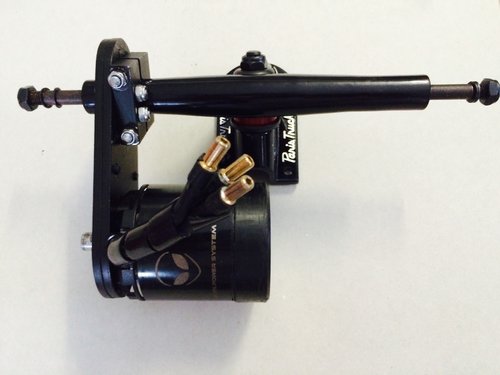

Attila Geschrieben 25. Juli 2015 Share Geschrieben 25. Juli 2015 So ich habe mal wieder ein wenig gebastelt:peace: Zitieren Link zu diesem Kommentar Auf anderen Seiten teilen More sharing options...

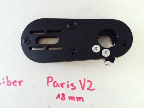

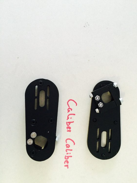

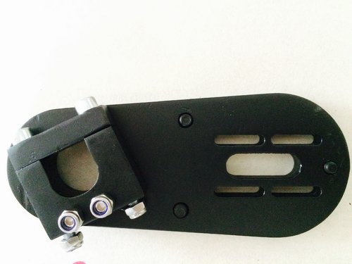

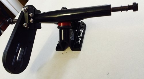

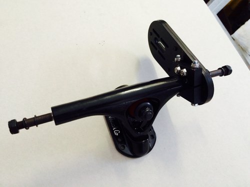

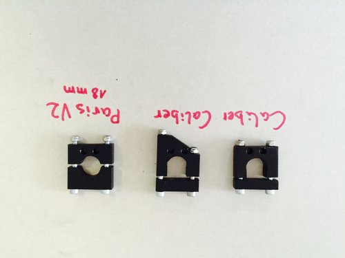

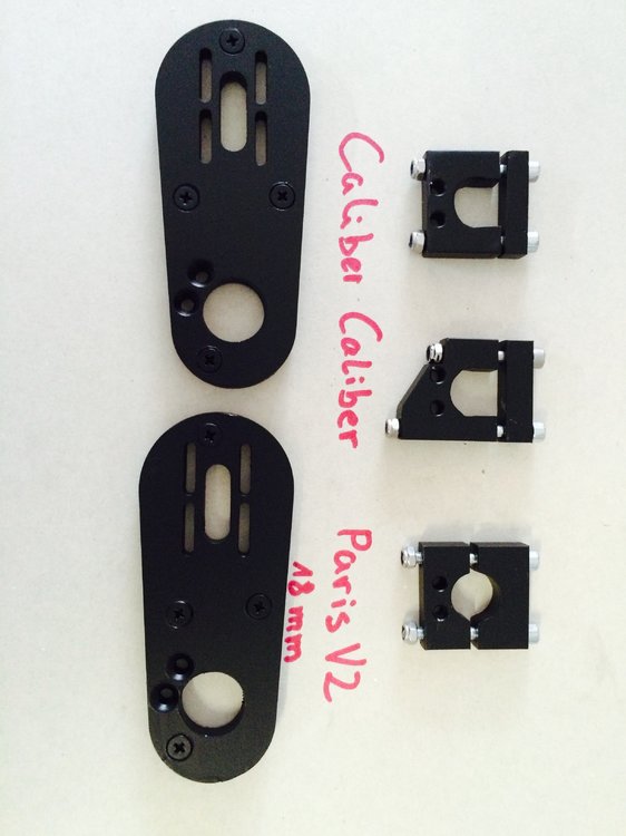

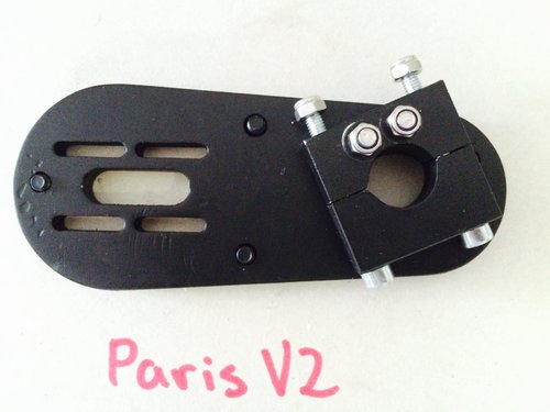

Attila Geschrieben 25. Juli 2015 Share Geschrieben 25. Juli 2015 So noch ein par Bilder dazu:thumbsup: Zitieren Link zu diesem Kommentar Auf anderen Seiten teilen More sharing options...
Frank123 Geschrieben 25. Juli 2015 Share Geschrieben 25. Juli 2015 Moin ich glaube das das bei der Paris Achse so nicht geht Steck mal bitte eine Rolle mit Zahnrad rauf da reicht er Platz nicht die Halterung müsste weiter in die Mitte Gruß Frank Zitieren Link zu diesem Kommentar Auf anderen Seiten teilen More sharing options...
Attila Geschrieben 25. Juli 2015 Share Geschrieben 25. Juli 2015 Hast recht ich habe es mal versucht und ich müsste so weit nach hinten, dass da schon die Steigung vom Dreieck beginnt :confused5: Wie schaut es den mit den vorherigen Paris Achsen aus? Ich habe nur jetzt die auf die schnelle bestellt und nicht darauf geachtet Ab wann beginnt bei den alten Paris Achsen die Steigung ? Ab Alu beginn. Bei den Caliber Achsen haut das super hin. Man könnte sogar mit 16mm Riemen Fahren so viel Platz ist noch. Zitieren Link zu diesem Kommentar Auf anderen Seiten teilen More sharing options...

barney Geschrieben 27. Juli 2015 Autor Share Geschrieben 27. Juli 2015 So noch ein par Bilder dazu:thumbsup: Hi Attila, kleine Fotokritik. Eine schwarze Achse bitte nicht auf einen weißen Hintergrund fotografieren und dann die Belichtungsautomatik zuschlagen lassen. Kannst du bitte 4 aussagekräftige Fotos machen, mit einen brauchbaren Dateinamen wie OSMotorhalter_Paris_Seitenansicht. Und die Achsen bitte ausleuchten! Tischlampe reicht. Das würde mir sehr helfen fürs Wiki. Vielen Dank Barney Zitieren Link zu diesem Kommentar Auf anderen Seiten teilen More sharing options...
Attila Geschrieben 27. Juli 2015 Share Geschrieben 27. Juli 2015 Hallo Barney, ich bekomme heute noch neue Caliber Achsen geliefert und Zahnräder aus POM für die Orangetang Achsen (von Evolve :cornut:) Die baue ich komplett auf und mache dann neue Bilder. Die Caliber Achse ist glaube ich silber. Da sollte man die Halterung in schwarz rech gut abheben können. Was soll ich als Hintergrund nehmen ? Ach ja was ich noch fragen wollte, ich habe jemanden gefunden der noch einen restposten von den WiFi IOS/Android Empfängern hätte. Glaubst du das wäre was hier fürs Forum? Ob das einige interessieren würde? Grüße Attila Zitieren Link zu diesem Kommentar Auf anderen Seiten teilen More sharing options...
barney Geschrieben 28. Juli 2015 Autor Share Geschrieben 28. Juli 2015 Hallo Barney, ich bekomme heute noch neue Caliber Achsen geliefert und Zahnräder aus POM für die Orangetang Achsen (von Evolve :cornut:) Die baue ich komplett auf und mache dann neue Bilder. Die Caliber Achse ist glaube ich silber. Da sollte man die Halterung in schwarz rech gut abheben können. Was soll ich als Hintergrund nehmen ? Super, Danke. Ich nehme verschiedene Hintergründe, so das der Kontrast passt. Die Leiterplatten / Bauteile fotografiere ich oft auf einem schwarzen Mousepad und leuchte die Aufnahme mit zwei "Bosch WorkLight HomeSeries Akkulampen" aus. Bei den Achsen versuch es doch mal mit einfarbigen Geschenkpapier. Licht an den Richtigen Stellen ist auf jeden Fall wichtig, damit die Details nicht absaufen. Zitieren Link zu diesem Kommentar Auf anderen Seiten teilen More sharing options...
