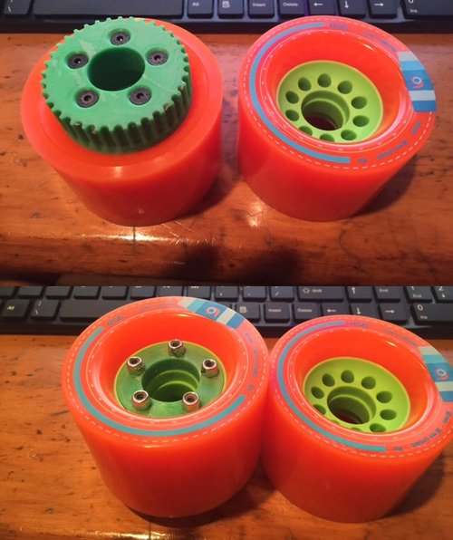

elkick Geschrieben 12. August 2015 Share Geschrieben 12. August 2015 Ihr könntet ja auch die Riemenscheiben per 3D Drucker ausdrucken. Gibt die Vorlagen für beide Versionen in verschiedenen Größen bei thingyverse. Die Montage ist einfach und die Dinger fahre ich schon seit einiger Zeit ohne Probleme. Zitieren Link zu diesem Kommentar Auf anderen Seiten teilen More sharing options...

elkick Geschrieben 13. August 2015 Share Geschrieben 13. August 2015 Sieht so aus, hält beim einen Board bisher >500km. 5 Schrauben durch und gut ist. Habe die auch an den Flywheels dran. Zitieren Link zu diesem Kommentar Auf anderen Seiten teilen More sharing options...
Dude Geschrieben 13. August 2015 Share Geschrieben 13. August 2015 Sieht so aus, hält beim einen Board bisher >500km. 5 Schrauben durch und gut ist. Habe die auch an den Flywheels dran. Das sieht doch sehr gut aus! Sind die aus ABS oder PLA? Wenn ich's richtig weiß, ist PLA etwas härter aber dafür spröder. Ist wohl der Standard für die günstigeren DIY 3D-Drucker. Zitieren Link zu diesem Kommentar Auf anderen Seiten teilen More sharing options...
elkick Geschrieben 13. August 2015 Share Geschrieben 13. August 2015 Das sieht doch sehr gut aus! Sind die aus ABS oder PLA? Wenn ich's richtig weiß, ist PLA etwas härter aber dafür spröder. Ist wohl der Standard für die günstigeren DIY 3D-Drucker. Habe sowohl PLA als auch ABS im Einsatz, nimmt sich nix. Bei hauptsächlich hügligem Gelände würde ich aus Sicherheitsgründen aber Alu nehmen. Falls die 3D Teile sich beim runterfahren verabschieden ist's nicht gut! In ebenen Bereichen mit ab und zu kleinen Steigungen aber gut zu gebrauchen. Zitieren Link zu diesem Kommentar Auf anderen Seiten teilen More sharing options...

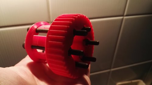

Frank123 Geschrieben 25. August 2015 Share Geschrieben 25. August 2015 Moin Habe Heute meinen Halter bekommen ist aus 10 mm Alu muss jetzt noch die lang Löcher aus fräsen damit die Schraubenköpfe nicht stören und dann ab zum anschweißen wollte eigentlich zum klemmen machen bekomme ich ab nicht so fest wie gewünscht Gruß Frank Zitieren Link zu diesem Kommentar Auf anderen Seiten teilen More sharing options...
Frank123 Geschrieben 25. August 2015 Share Geschrieben 25. August 2015 Hier noch ein Bild bin zu Blöd mehrere ein eins einzustellen Zitieren Link zu diesem Kommentar Auf anderen Seiten teilen More sharing options...
niceday Geschrieben 25. August 2015 Share Geschrieben 25. August 2015 Muss der Klemmschlitz nicht nach hinten geöffnet sein? Wie soll das Ding den Klemmen? Hat das jemand so funktional so verbaut? :skep: 1 Zitieren Link zu diesem Kommentar Auf anderen Seiten teilen More sharing options...
Frank123 Geschrieben 25. August 2015 Share Geschrieben 25. August 2015 Der klemmt auch so muss man bloß noch eine Maden Schraube auf der anderen Seite anbringen Weiß aber nicht wie sich das ganze unter Last verhält deshalb lasse ich es lieber anschweißen Gruß Frank Zitieren Link zu diesem Kommentar Auf anderen Seiten teilen More sharing options...
eXo Geschrieben 25. August 2015 Share Geschrieben 25. August 2015 Der klemmt auch so muss man bloß noch eine Maden Schraube auf der anderen Seite anbringen Weiß aber nicht wie sich das ganze unter Last verhält deshalb lasse ich es lieber anschweißen Gruß Frank Das mit der Madenschraube verstehe ich jetzt auch nicht mehr.. [emoji23] Zitieren Link zu diesem Kommentar Auf anderen Seiten teilen More sharing options...
