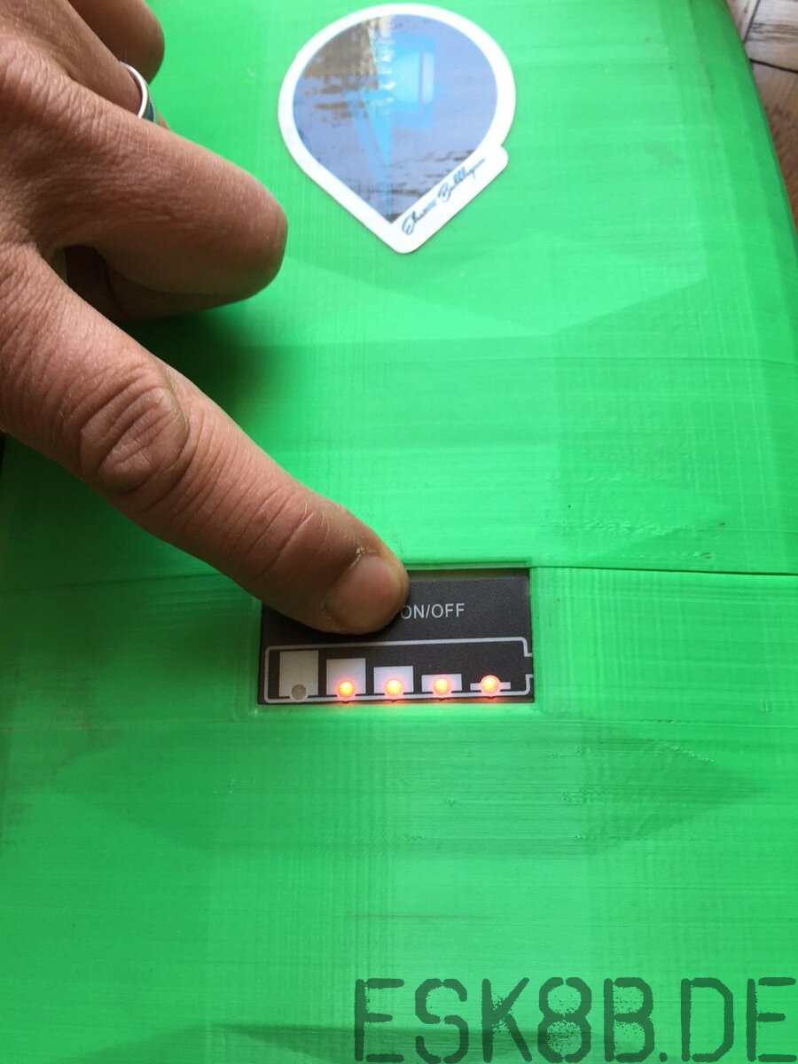

um mein Board etwas mehr benutzerfreundlicher zu gestalten suche ich eine elegante Lösung um:
1. den groben Ladezustand anzeigen zu lassen, wie z.B. hier:
und 2. ein preiswerters BMS (Li_ion) für 6S einzubauen. Hatte eins gefunden, ist aber mit 10A zu schwach ausgelegt:
Habt ihr noch ein Tipp für beide Komponenten?

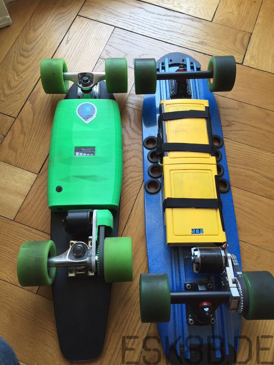

Zum Voltmeter:
Im großen Internet-Auktionshaus, Art.-Nr. 321644697191 (Link geht hier nicht)
oder einfach nach Voltmeter suchen.

Für die Batterieanzeige brauche ich ein kleines Display, was direkt aus der Zellspannung die noch vorhandene Kapazität grob anzeigt, nicht jedoch die Zellspannung selbst.
Die einfachen Displays für 2,99€ zeigen nicht die Einzelspannung an, sondern die gesamte Spannung. Da weiß ich dann immer, wieviel mir noch bleibt. Im Gegensatz zur %-Anzeige, bei der ich nie weiß, ob sie auch wirklich genau ist.
