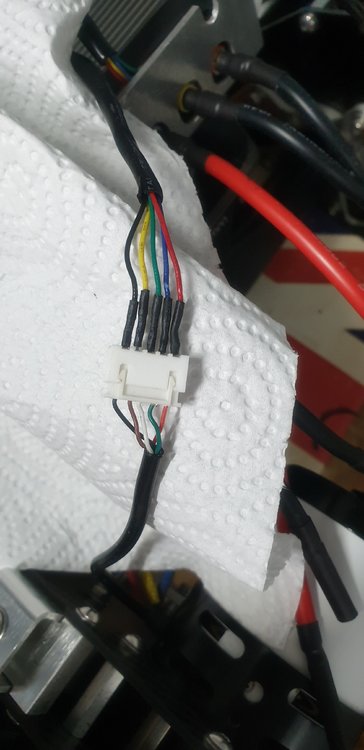

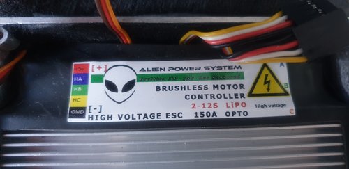

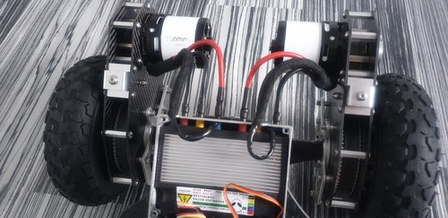

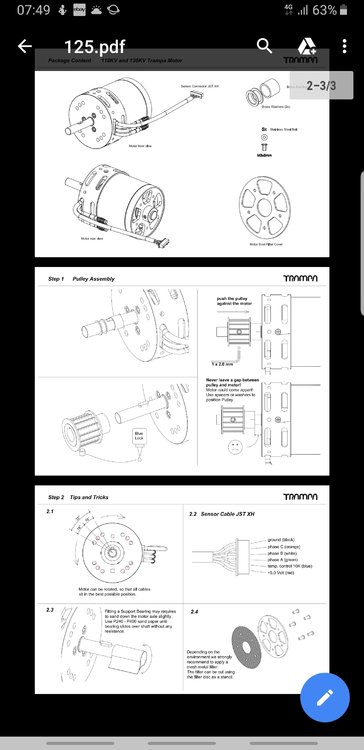

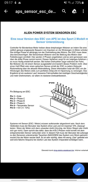

Gast Geschrieben 3. Februar 2019 Geschrieben 3. Februar 2019 hallo ich hoffe es kann mir bei meinem Regler/ Motor Problem geholfen werden. Habe das board gebraucht gekauft.... neu aufgebaut sprich neue Kabel/akkufach etc., jedoch bekomme ich das ruckeln bzw stottern der Motoren beim anfahren nicht richtig in den griff.. vielleicht sind die pole der Sensorleitungen auch nicht richtig dazu habe ich mal ein Bild hochgeladen wie ich es angeschlossen habe und wie es vor dem kauf angeschlossen war. Der blaue Stecker (Temperatur) der vom den trampa 136kv Motoren kommt ist ab da ich dazu keinen platz mehr an dem reglerstecker habe..) regler hat einen 5 pin Stecker / trampa motor haben einen 6 pin Stecker remote ist eine von aps , hab es auch mal mit einem servotester geprüft auch ein stottern der Motoren Danke im voraus für Rückmeldungen Mfg Martin Videos nur für Mitglieder sichtbar Zitieren
