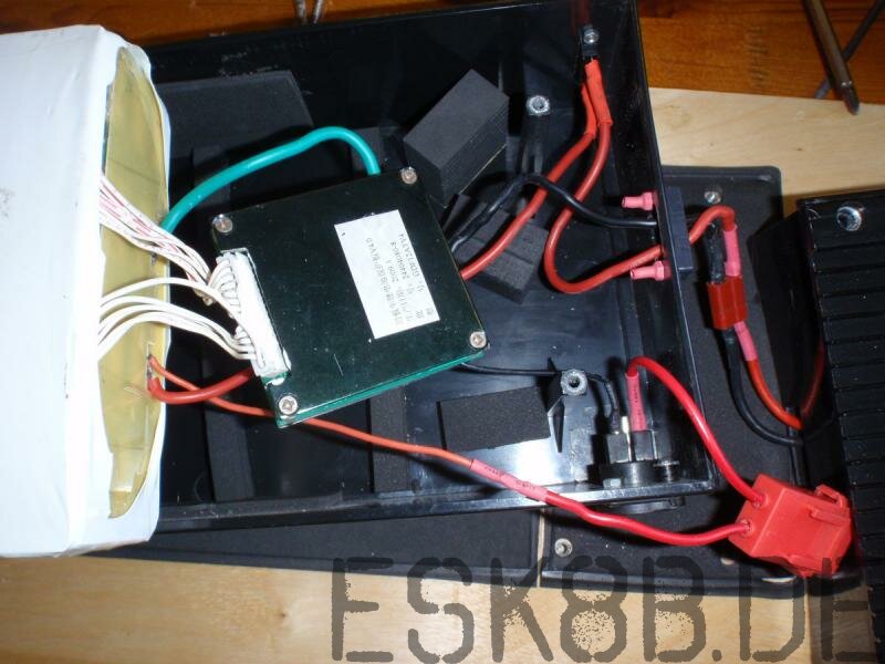

Boombulee Posted September 19, 2011 Author Posted September 19, 2011 (edited) Kannst nicht nen anderen Magneten nehmen und den mit Tape oder Sekunden Kleber auf die Stelle kleben ?? Das wäre wohl das einfachste gewesen, aber seit dem ich die c-box geöffnet habe funktioniert es nicht einmal mehr wenn der Magnet drauf ist. Kabel habe ich keine gelösst. Darum ist es für mich ein Rätsel warum es nicht funktioniert. Im inneren der C-Box war ein Winkelblech angebrach welches den Magneten anzieht. Das komische daran ist das es kein Kabel an diesem Blech hat. Ich versteh einfach nicht wie das funktioniert. Ich dachte da müsste irgendwo ein schalter sein der vom Magnet geschlossen wird.. Den hätte ich dann einfach überbrückt.. Aber jetzt bin ich etwas ratlos.. Ich werde bei gelegenheit mal ein Foto vom Inneren der Box machen. Vieleicht bringt das ja etwas licht ins dunkle.. Edited September 19, 2011 by Boombulee Quote

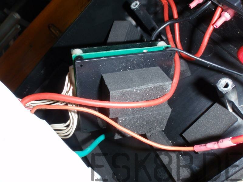

Dr. Board Posted September 19, 2011 Posted September 19, 2011 Hm entwerder ist dort ein REED Kontakt, ein kleines Glasröhrchen mit draht dran, oder ein Hall Sensor der so aussieht : Externe Links nur für Mitglieder sichtbar eins von beidem ist es. B Quote
Boombulee Posted September 20, 2011 Author Posted September 20, 2011 Ok vielen Dank. Ich könnte mir vorstellen dass die beiden weisen Kabel die du auf dem Foto siehst zu einem REED Kontakt führen könnten. die sind nähmlich unter dem Bklech versteckt wwelches den Magneten anzieht.. Geh ich dann richtig in der Annahme, falls dem wirkich so sein sollte, dass ich einfach die beiden weisen Kabel kurzschliessen kann und der Reed Kontakt wäre gebrügelt? Boom auf dem ersten bild ist das Blech noch angeschraubt und auf dem zweiten Bild sieht man die beiden verdächtigen weissen Kabel welche unter dem Blech versteckt waren. Quote

Boombulee Posted October 4, 2011 Author Posted October 4, 2011 Hallo Dr. Board Die Fotos hochzuladen ging irgenwie nicht richtig.. Aber das spielt jetzt keine Rolle mehr. Ich war mir zimlich sicher dass die beiden drähte kurzzuschliessen eine gute Idee sei. Und das hab ich dann auch gemacht.. Nun hab ich dabei aber einen draht von der platine gerissen. Das Problem nun ist dass die Platine mit einer art gummi aus- übergegosen wurde was mir das wieder anzulöten sehr erschwert :-( Ich hab mir jetzt einfach einen neuen, kleinen Controller bei eskates bestellt.. Ich hoffe das hilft meinem Brett wieder ins rollen zukommen Und wenn nicht gibt es bald Ersatzteile günstig zuerwerben. :-) Quote
