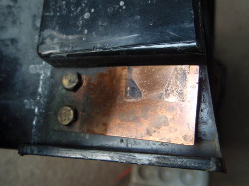

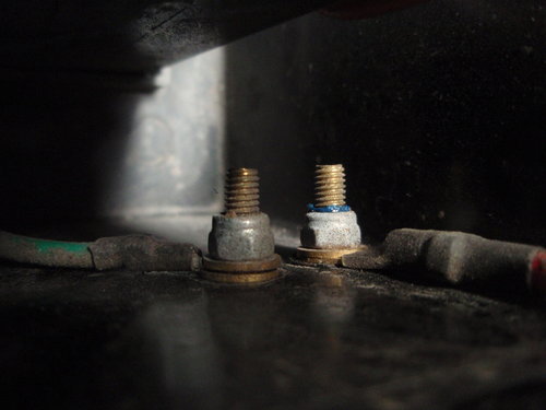

ich bin gerade liegengeblieben...
beim Einschaltversuch schaltete sich das Board direkt wieder ab.
Zuhause habe ich die Akkus getestet - alle ok 38V, keine Schwankung beim Einschaltversuch. Wenn ich allerdings an der Elektronik gemessen habe, viel beim Einschalten die Spannung auf 10V ab.
Es war der Akkukasten: Ein Kontaktblech viel auf, weil es schief hing und innen war offensichtlich die Schraubensicherung in der Mutter geschmolzen.
Angezogen und es läuft wieder.
Allerdings ist die Lösung hier nicht so schick, weil der Kunststoff zwischen Mutter und Schraubenkopf immer wieder nachgeben wird wenn es hier mal heiß wird.
LG MAF
