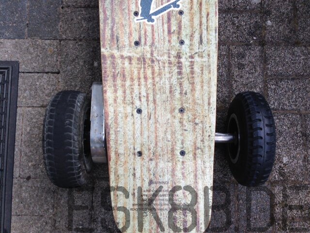

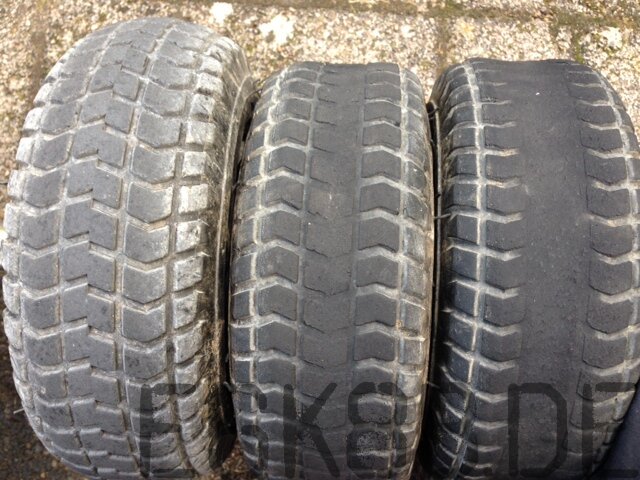

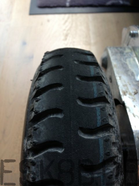

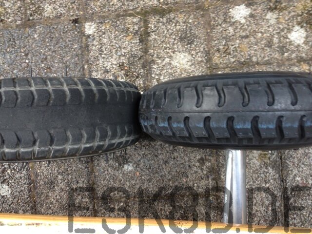

Matze_HM Geschrieben 6. August 2014 Autor Share Geschrieben 6. August 2014 Sooooooo.... Nach den ersten 10km Wald und Feldmark fällt das Urteil absolut Positiv auf. Als erstes mal passen die Reifen, obwohl sie die Dimmensionen 2.8/2.5-4 statt 9/3.5-4 haben. Die neun bei den Ursprünglichen bezieht sich vermutlich auf den Durchmesser, vobei die 2.8 fpr die Flankenhöhe steht. Der Durchmesser ist aber bei beiden fast gleich. Max 5mm Unterschied. Den Reifen habe ich mit 2BAR gefüllt, was ihn stabil genug, aber dennoch flexibel macht. Die Alten waren mir mit 2 BAR zu weich, und mit 3-4 fast zu hart... Die Abnutzung lässt sich bisher zwar nur erahnen, aber soweit ich das beurteilen kann ist sie zumindest nicht schlimmer als bei den alten. Die 3 nebeneinander zeigen die alten im Vergleich. Einen vorderen, und die beiden hinteren, wobei ich irgendwann von rechts nach links gezogen habe. Gesamtlaufleistung der beiden Hinterreifen ca. 300km. Der Reifen ist zwar schmaler, aber das hat keine Auswirkung auf den Grip. Im Gegenteil, ich fan ihn grade im Genände angenehmer zu fahren. Wenn ich den alten hab frei drehen lassen, hatte er eine ziemliche Unwucht, dieser läuft fast perfekt. Wie gesagt, alles in allem ein Reifen, der grade im Preis 6,30€ gegenüber eSaktes 21,50 glaub ich nicht verstecken muss. Sorry Carsten Zitieren Link zu diesem Kommentar Auf anderen Seiten teilen More sharing options...
Matze_HM Geschrieben 6. August 2014 Autor Share Geschrieben 6. August 2014 Die tatsächliche Auflagefläche beider Reifen würde ich ubrigens als gleich einschätzen. Der Originale Reifen ist aber etwas runder meine ich, dadurch nutzt er sich in der Mitte deutlich schneller ab. Zitieren Link zu diesem Kommentar Auf anderen Seiten teilen More sharing options...
