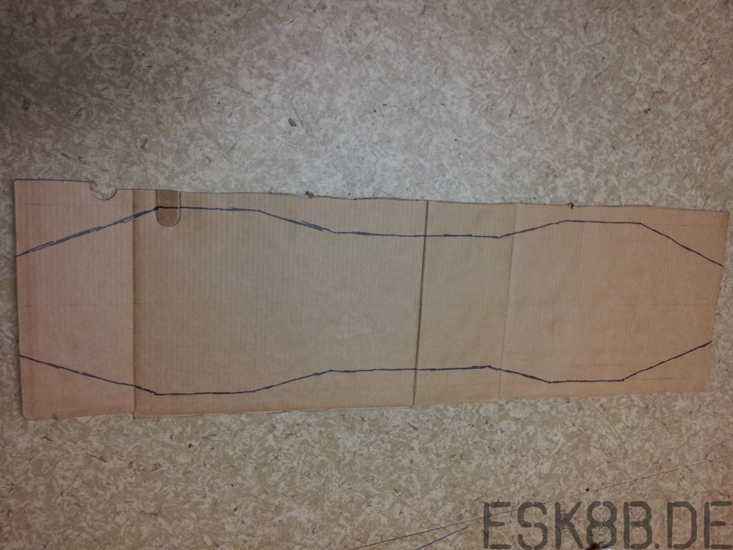

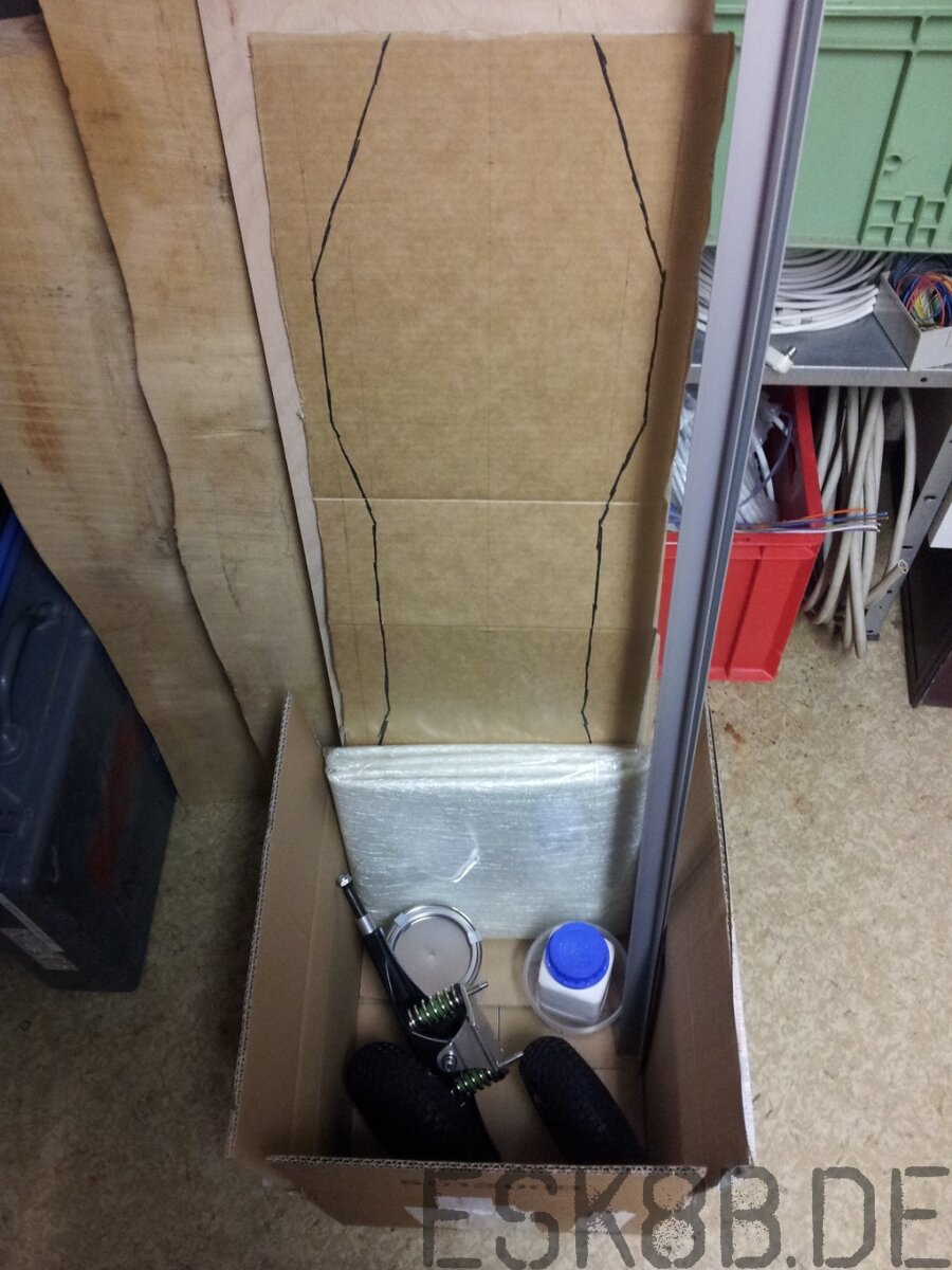

Um die Größe festzulegen eine Schablone aus Karton für Form, Proportionen und Dimensionen.
Achsen und Luftreifen selbst herstellen lohnt sich meiner Meinung nach nicht, wenn man Kosten für Material und den Aufwand dem gegenüber stellt, was man zu Kaufen bekommt. Deshalb hier kurz nach Kaufteilen gesucht und Preise verglichen, die sind es geworden.

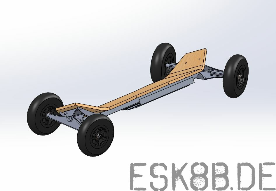

Damit konnte auch die Planung des restlichen Boards beginnen, selbstverständlich halbwegs professionell mit CAD. Die Achsen und Reifen habe ich grob nachmodelliert, allerdings mit exaktem Bohrbild und allen Dimensionen die mir wichtig erschienen. Dazu kommen Verstärkungstreben und ein Kasten für die Akkus, soweit mal vorgedacht, dazu später mehr.
Ich habe mir einige Gedanken gemacht ob ich es hinbekomme Holzbretter unter Wasserdampf zu biegen. Und mich dann nach einem kleinen Test und längeren Überlegungen dagegen entschieden. Üblicherweise biegt man Massivholzteile in einem Kessel. Da weder Kessel vorhanden, noch Massivholz geplant war, habe ich mich für die eckige Variante entschieden.
Und mal das restliche Material besorgt, Harz / Härter / Fiberglasmatten, sowie die 4mm Holzbretter (grob auf die Maße gesägt im Baumarkt), Aluleisten.

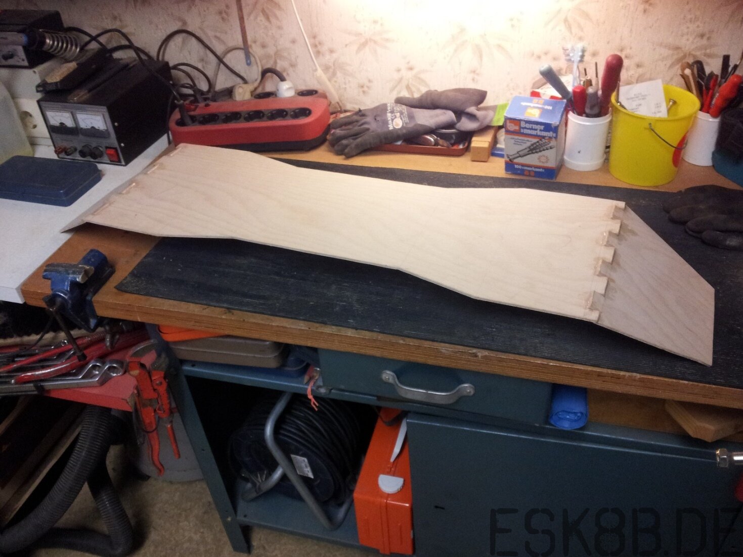

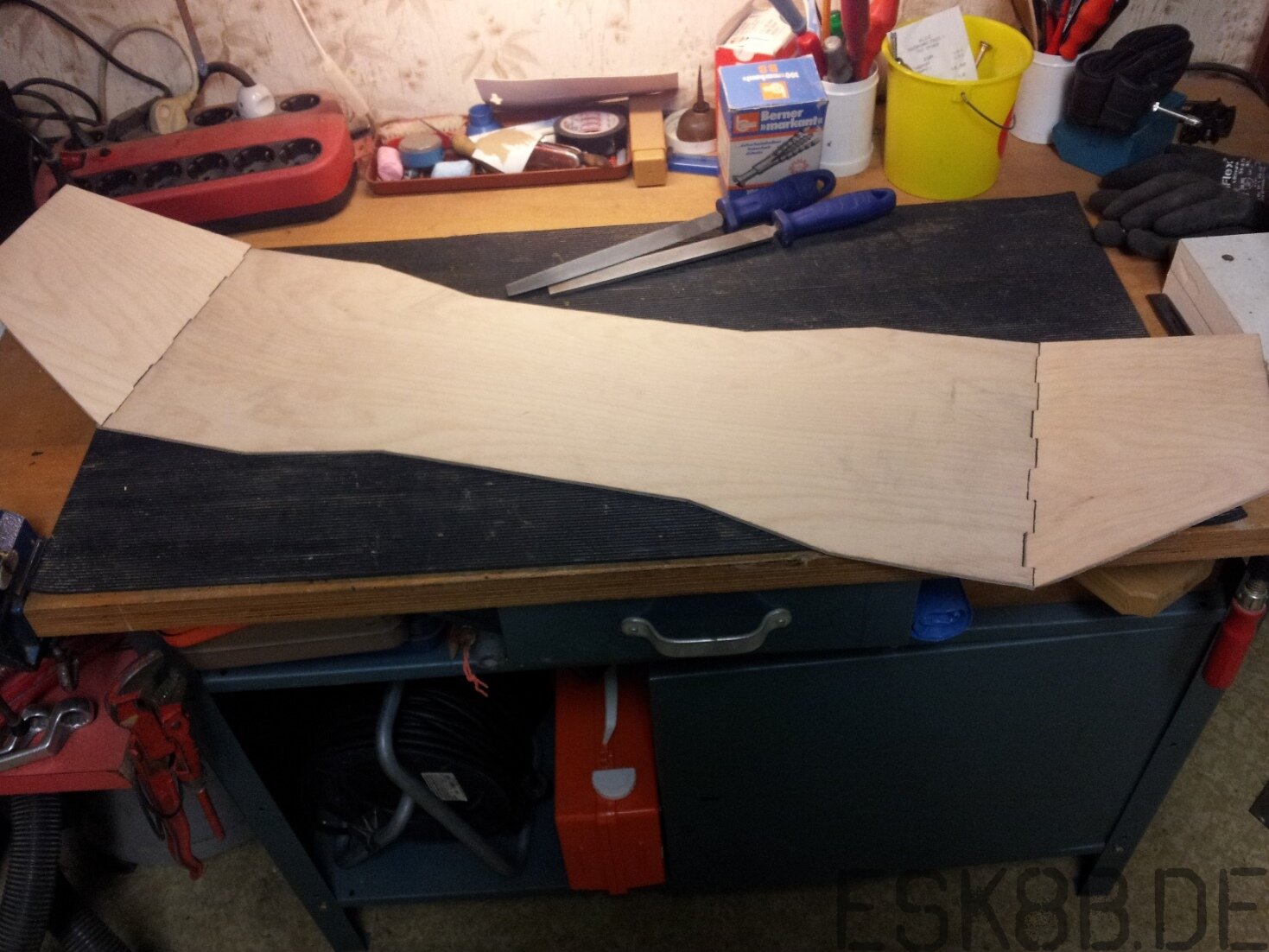

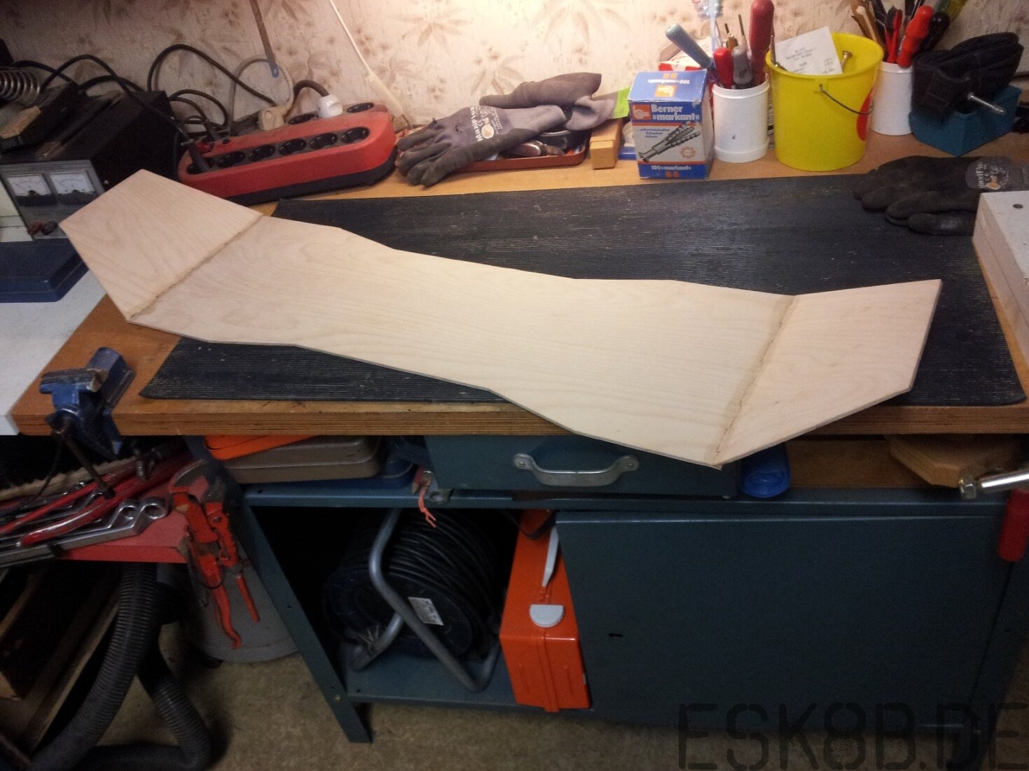

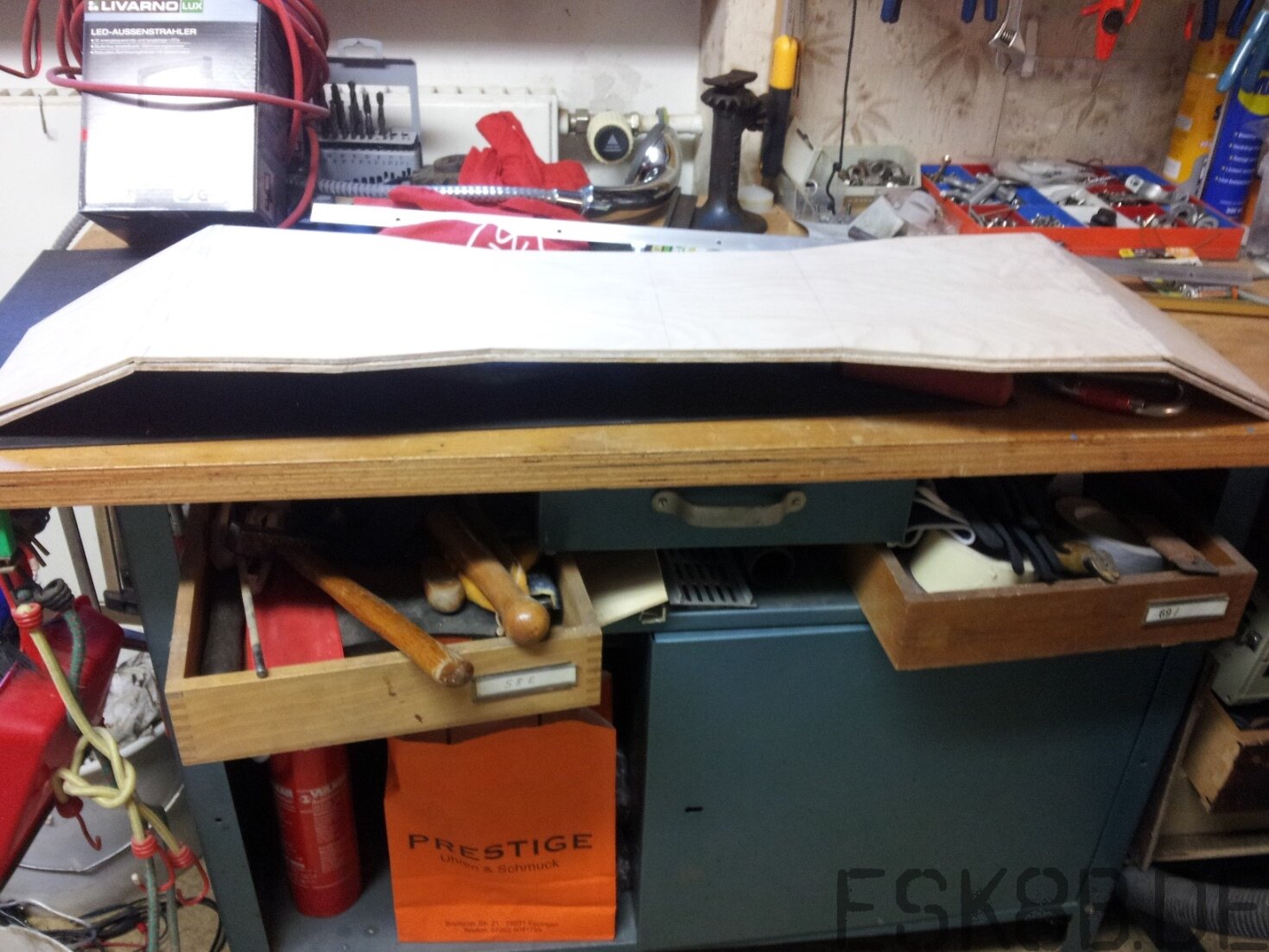

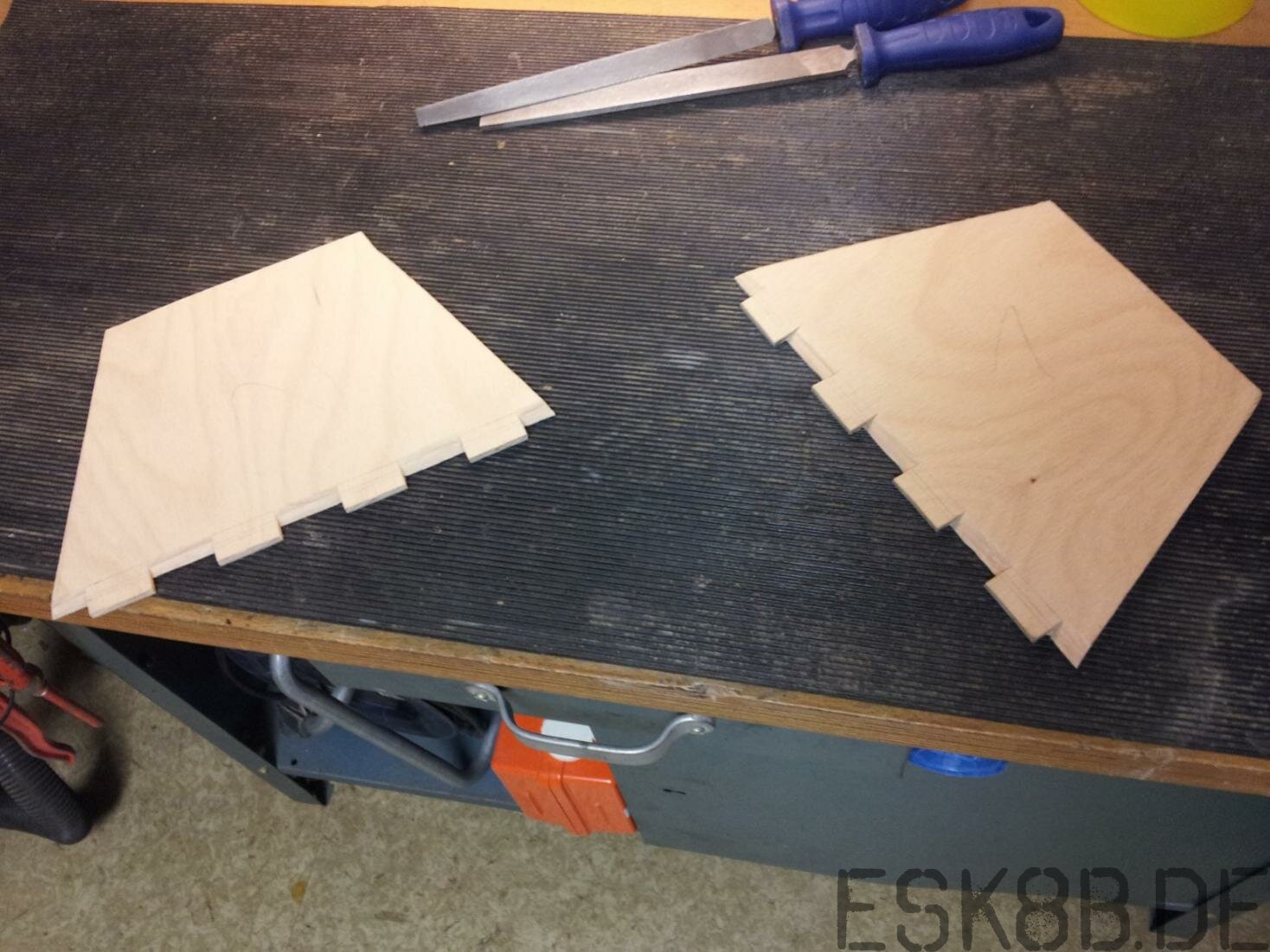

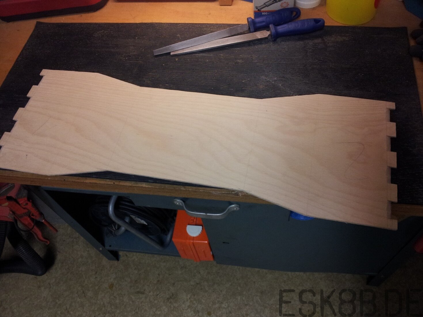

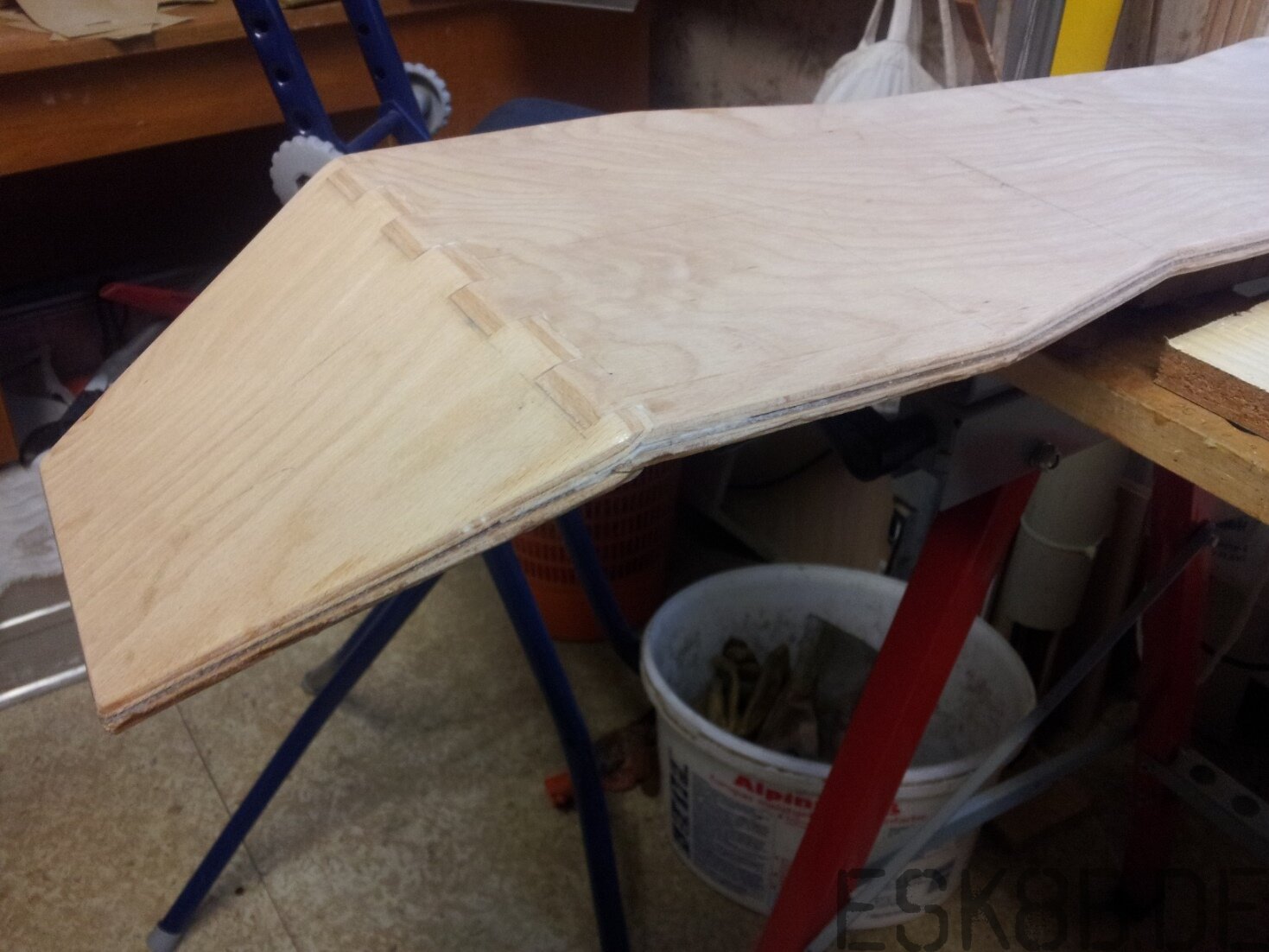

Das Mittelstück des Boards ausgesägt, mit Zinnen an den Enden. Teilweise abgefeilt, sodass ich mehr Leimfläche zu Verfügung habe, welche später die abgewinkelten Enden und das Mittelteil verbinden.
Dabei kann man so genau arbeiten wie möglich, es minimiert nur die Anpassung der Stücke letztendlich. Also Enden eindeutig kennzeichnen und die Teile immer wieder zusammenstecken und weiterfeilen bis es passt.

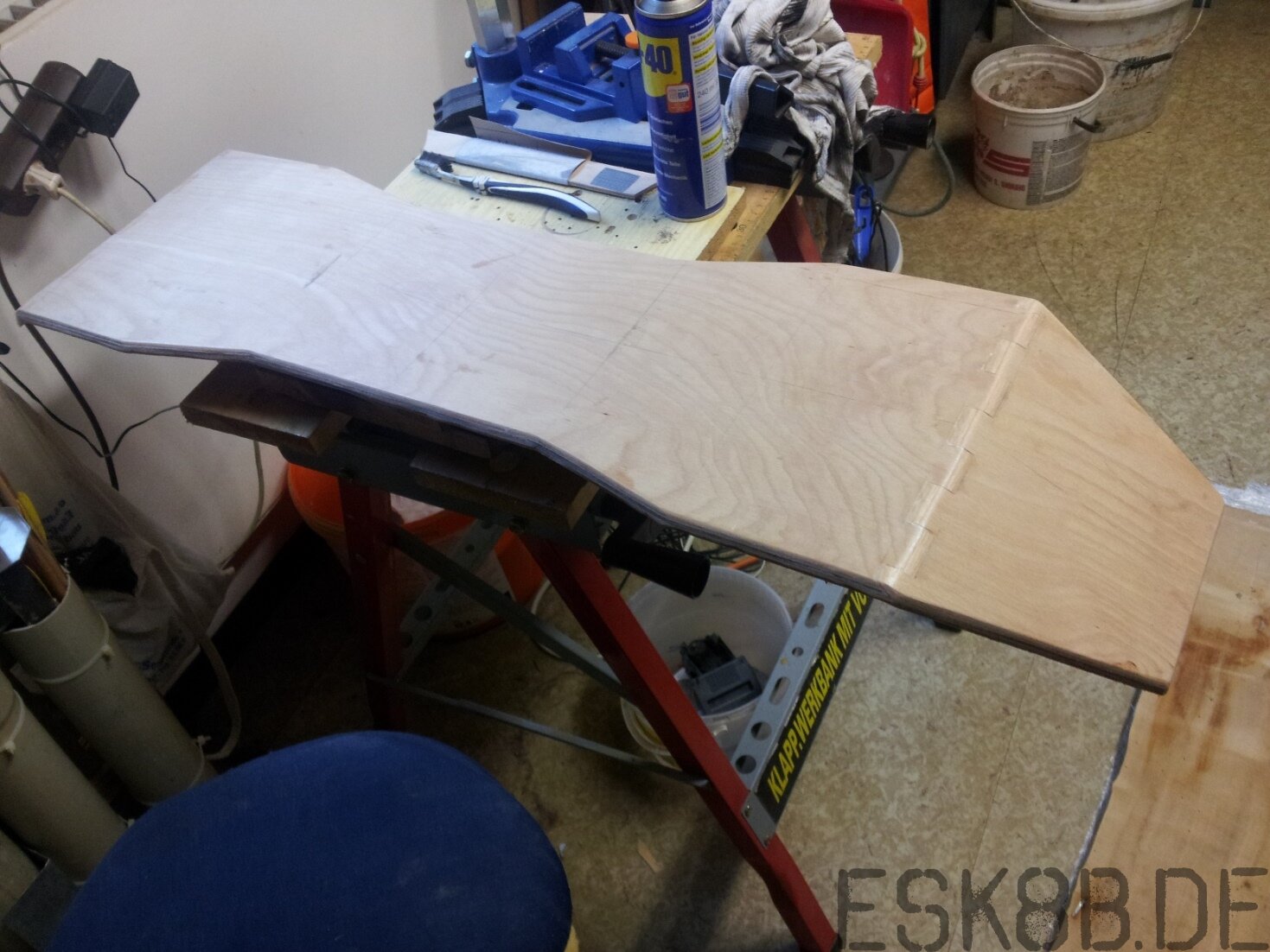

Um den Winkel auf beiden Seiten gleich zu machen, hab ich mir eine Behelfs-Matrix aus alten Dachlatten gebastelt, sodass ich nacheinander die Enden im selben Winkel miteinander verleimen konnte.

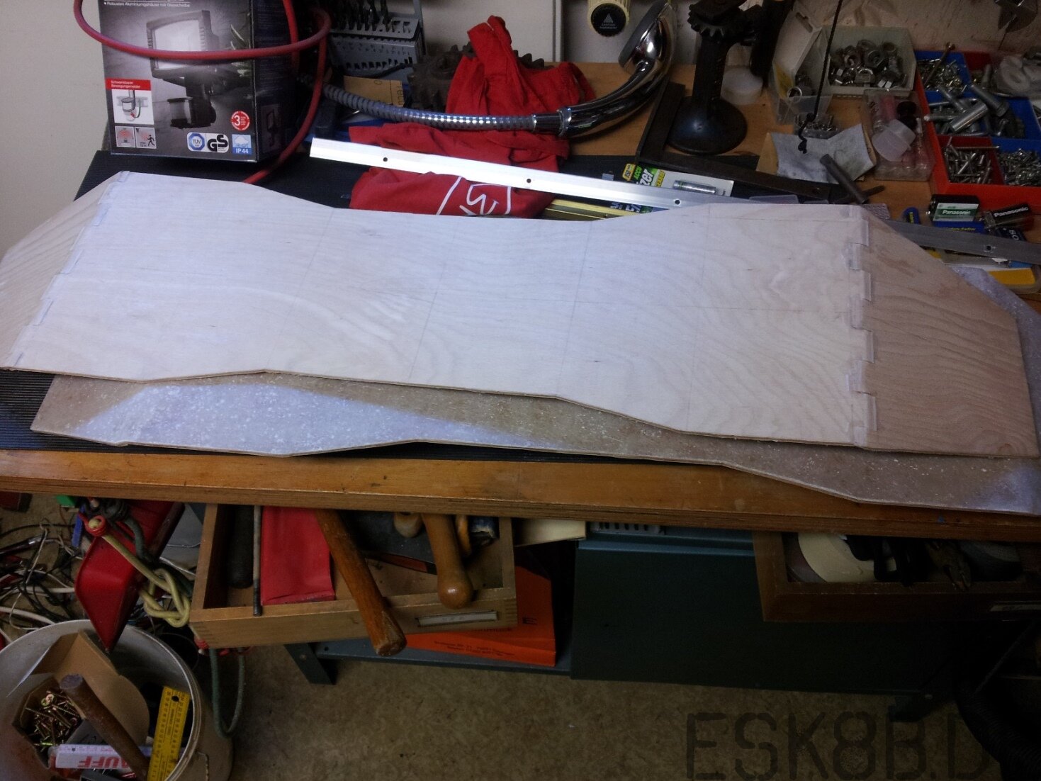

So sieht das dann von oben aus.

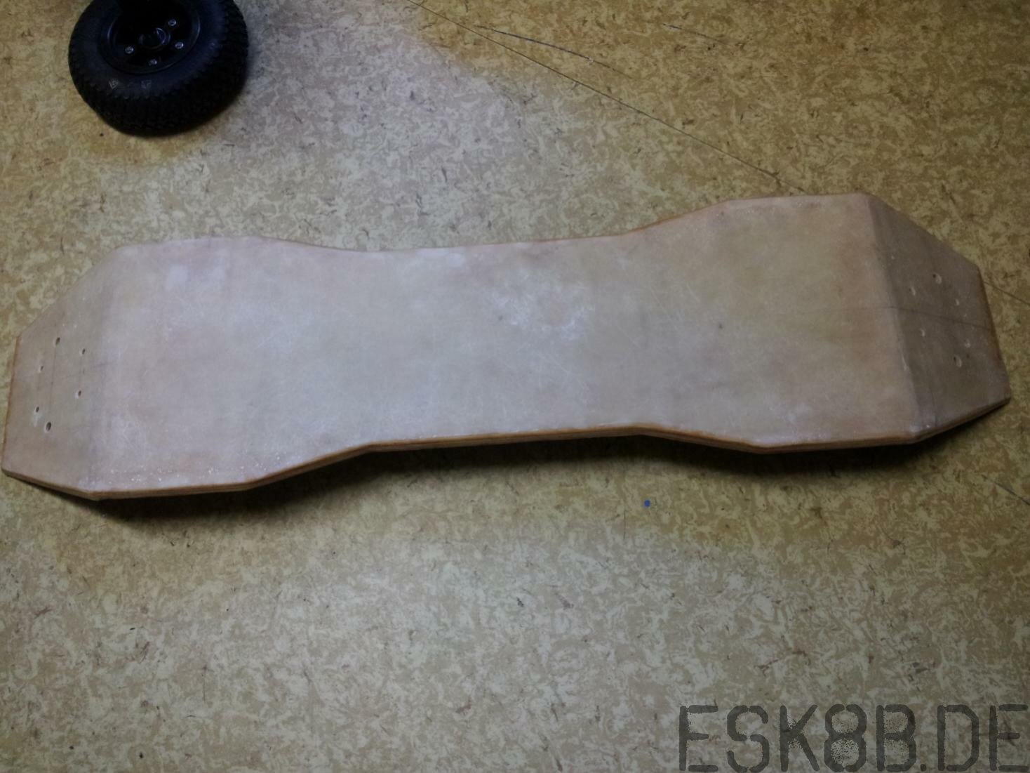

Dementsprechend auch von unten, gut zu erkennen die Zinnen. Die wurden dann schön abgefeilt und geschliffen.

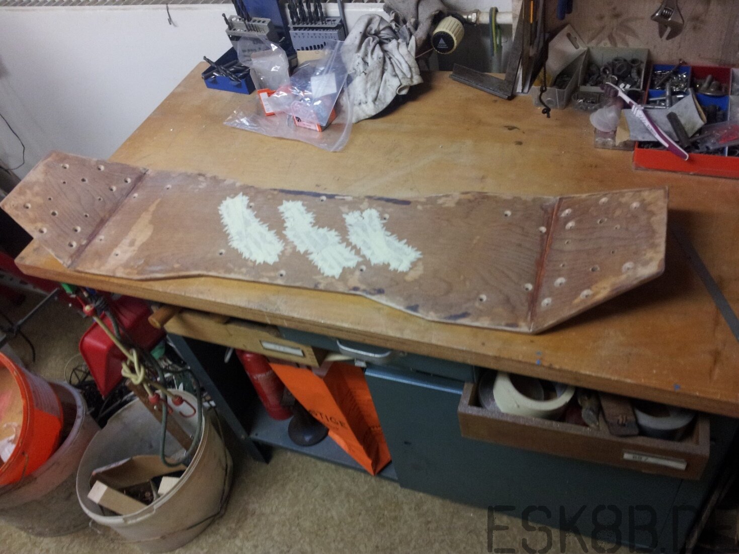

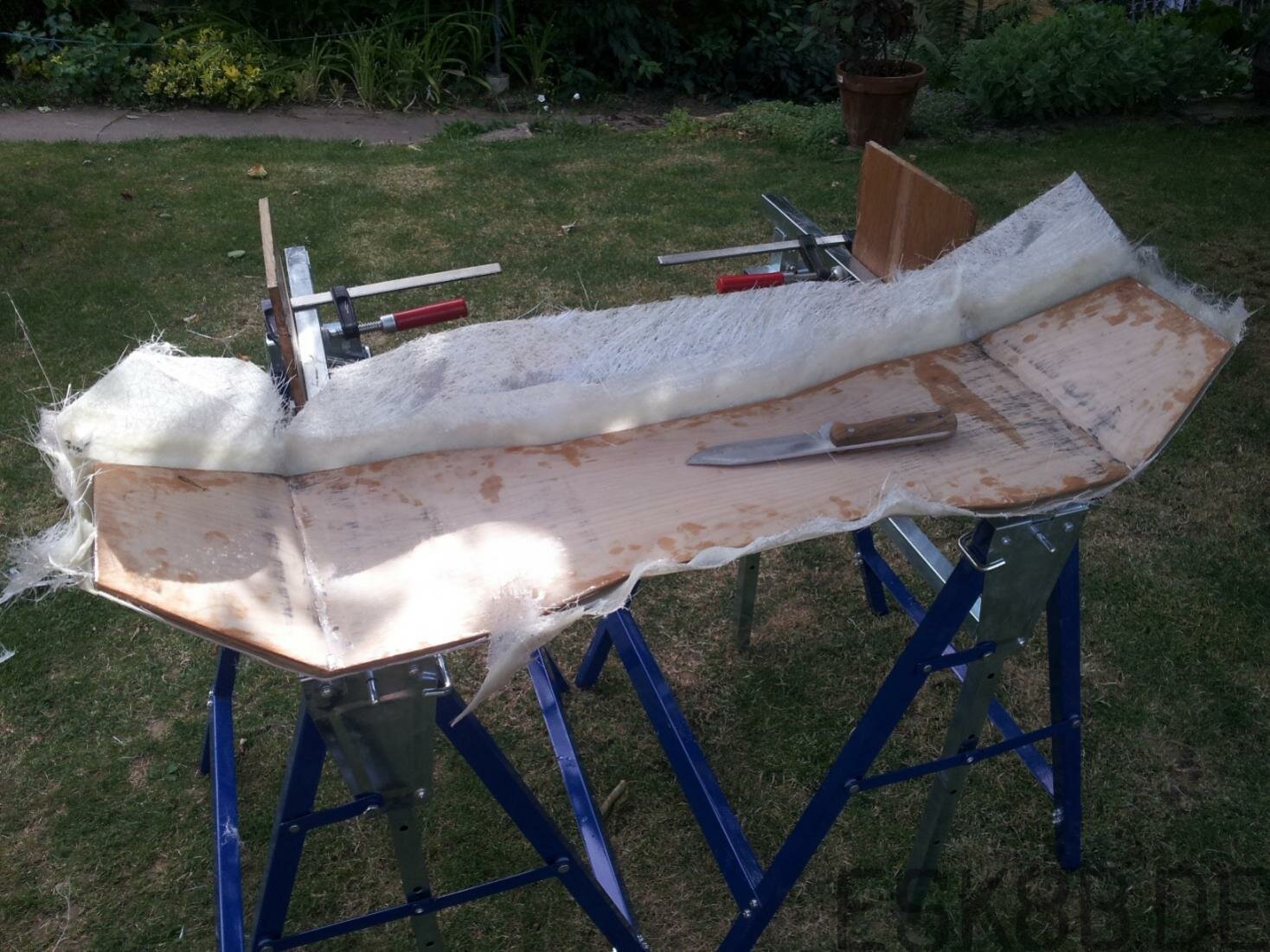

Danach ging es ans Laminieren, ich bin total begeistert von dem Material, ohne das jemals zuvor eingesetzt zu haben, lies es sich doch erstaunlich einfach verarbeiten. Das sind nun 4 Lagen Fiberglas, nach und nach aufgelegt und mit dem Harz/Härter-Gemisch durchdrungen.
Ich hab ja keine Ahnung wie das sonst gemacht wird, aber mit dem Messer geht es besser! ;) (Zumindest hat sich das bei mir ganz gut bewährt)

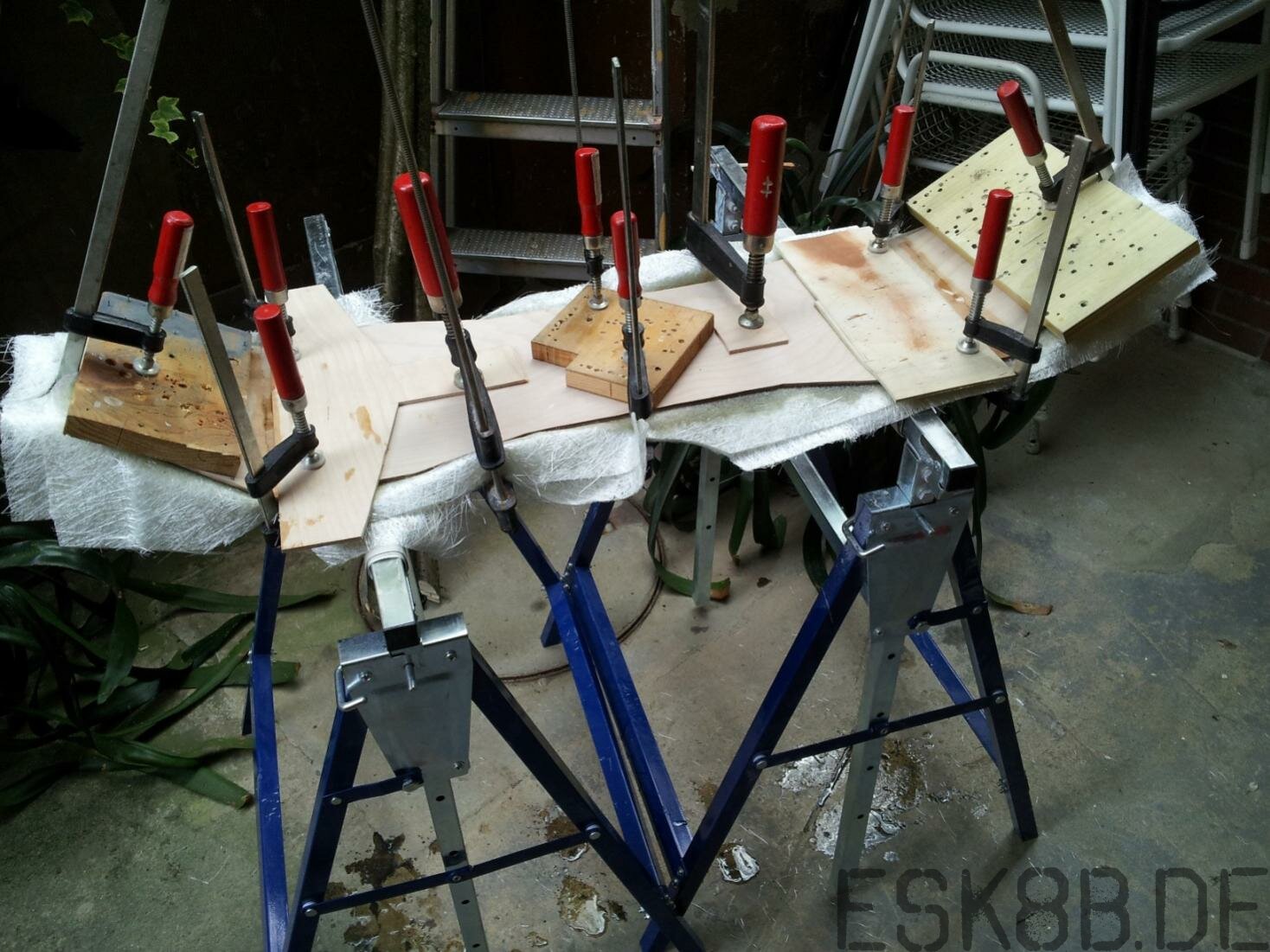

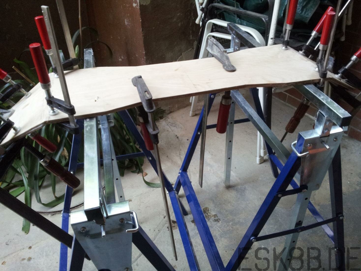

Eine Lage allein reicht natürlich noch nicht, dementspechend habe ich eine zweite Holzlage so gesägt, verleimt und geschliffen, dass diese von unten auf das Fiberglas gepasst hat.
100% hat das leider nicht geklappt wurde dann aber beim Zusammenkleben (Harz/Härter) in die entsprechende Form gebracht.
Damit das auch vernünftig hält, der ganze Vorgang natürlich unter ein wenig Druck.

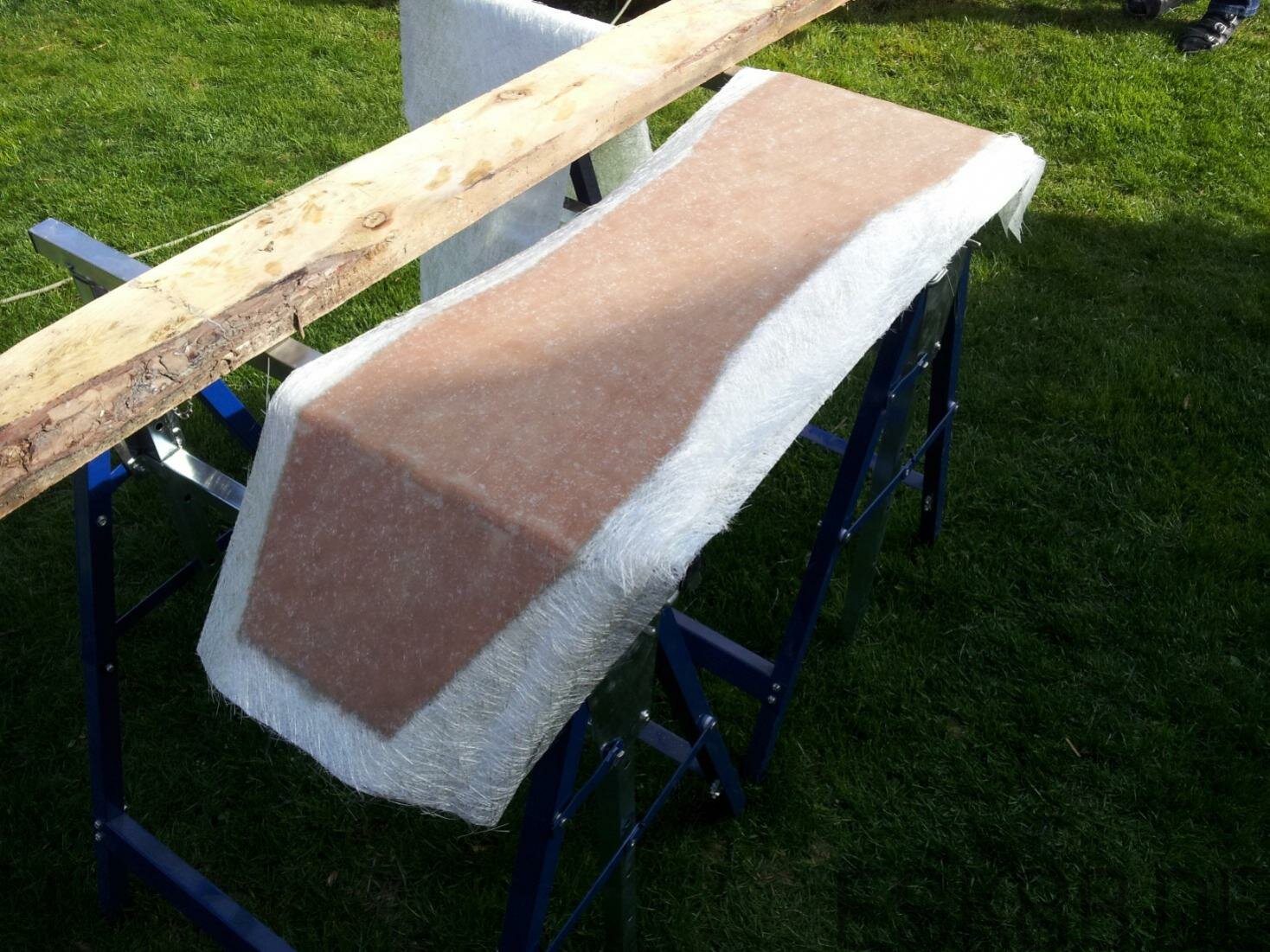

Soweit dann das Board aus zwei Holzschichten und einer Laminatschicht dazwischen, sauber verschliffen. Ursprünglich war oben die Holzoptik geplant und unten auch eine Schicht Fiberglaslaminat, sodass dem Boden eine Härtere schicht zugewandt ist.
Dieser Verbund mit dem Fiberglas dazwischen hat auch in den Ecken gut funktioniert.

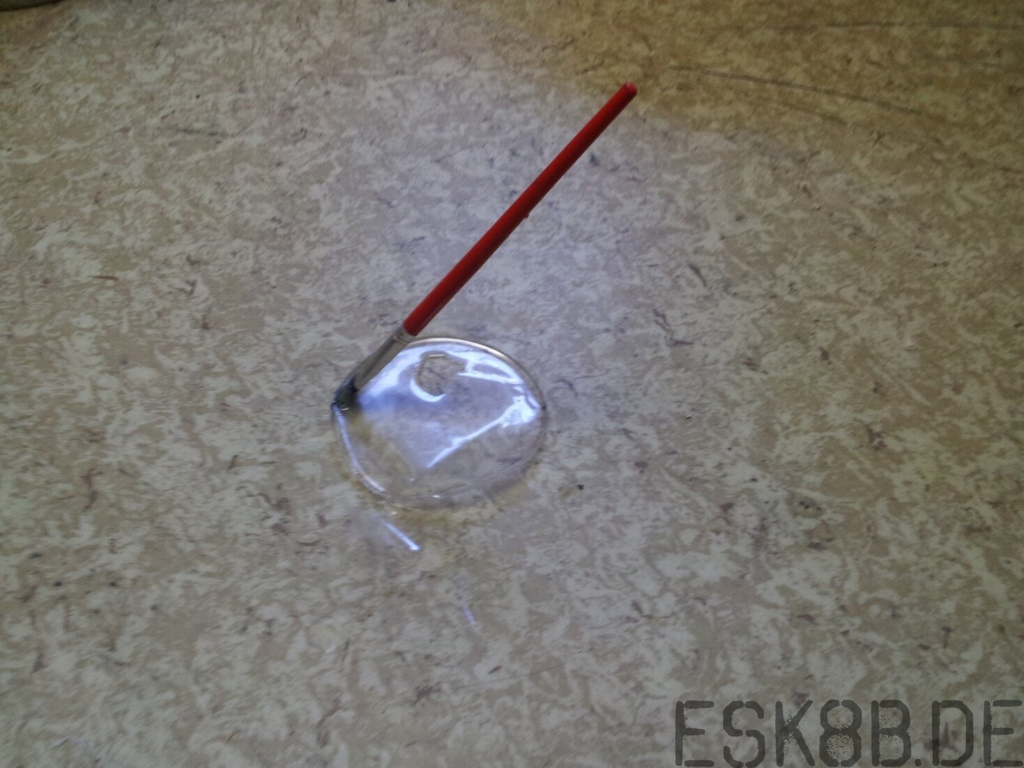

Was passiert, wenn man den Pinsel im Harz/Härter-Gemisch stehen lässt, das Gefäs war elastischt, sodass man den getrockenen Rest mitsamt Pinsel einfach rausknicken konnte. :)
Also nun auch die Deckfläche nach unten mit einer Fiberglas-Lage, das ganze verschliffen und versäubert. Natürlich juckt es einen in den Fingern und man will mal sehen wie das Board mit Achsen und Reifen aussieht, deshalb direkt danach die Löcher für die Achse gebohrt und mal drangeschraubt. Man muss lediglich dem Drang widerstehen, sich gleich draufzustellen.

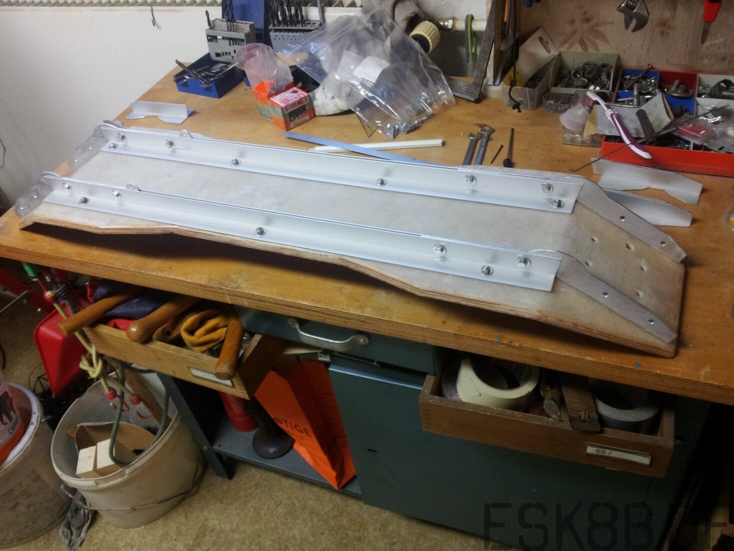

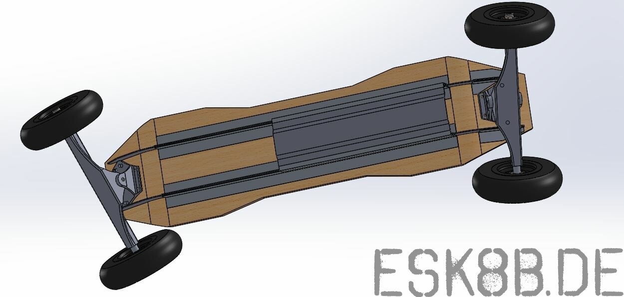

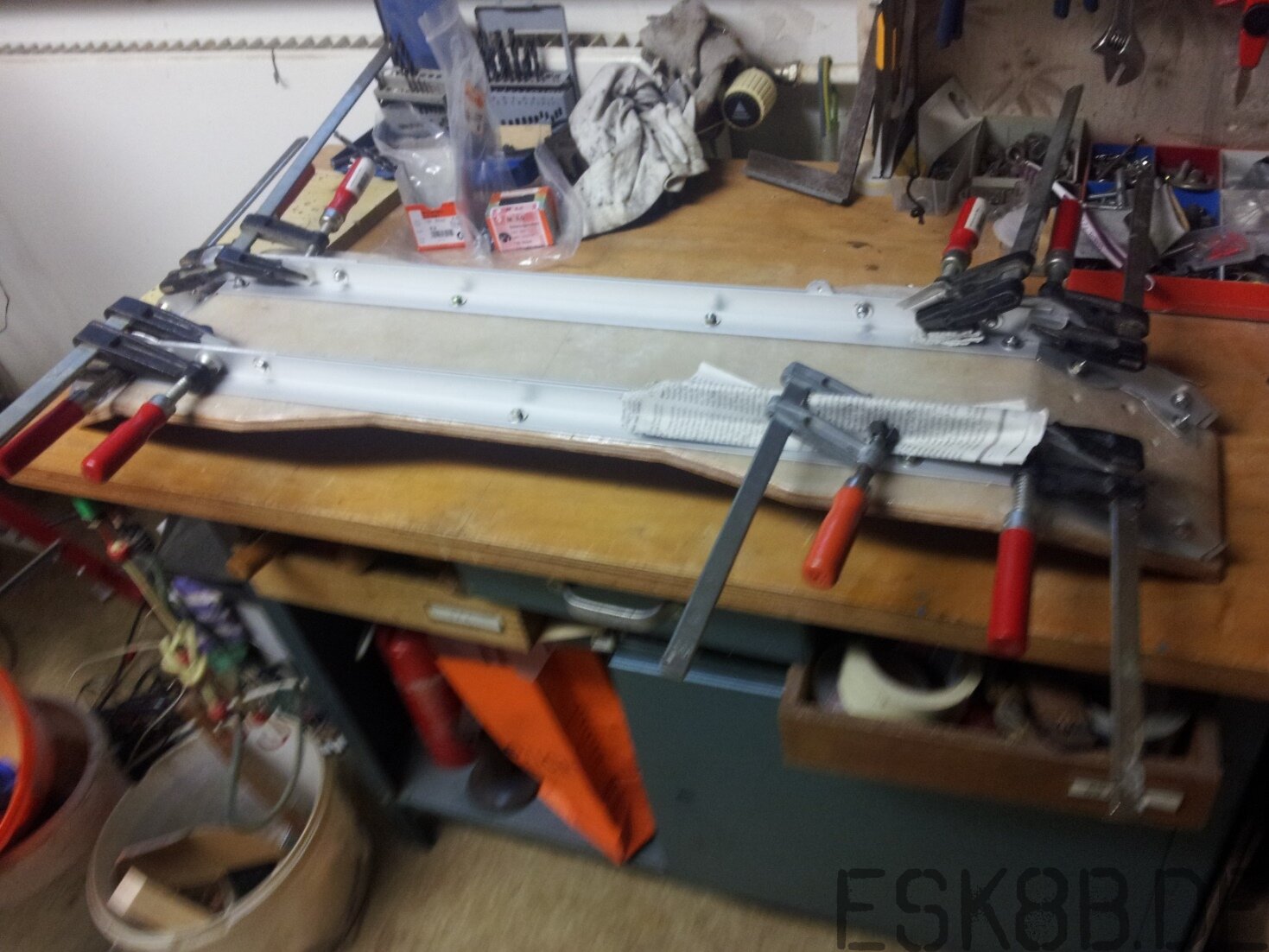

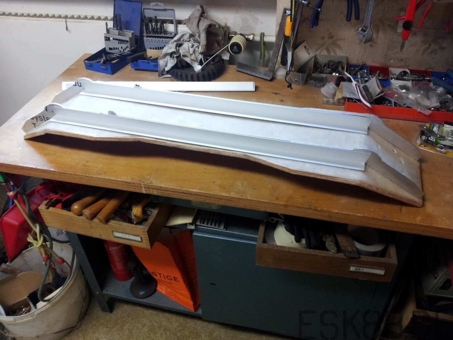

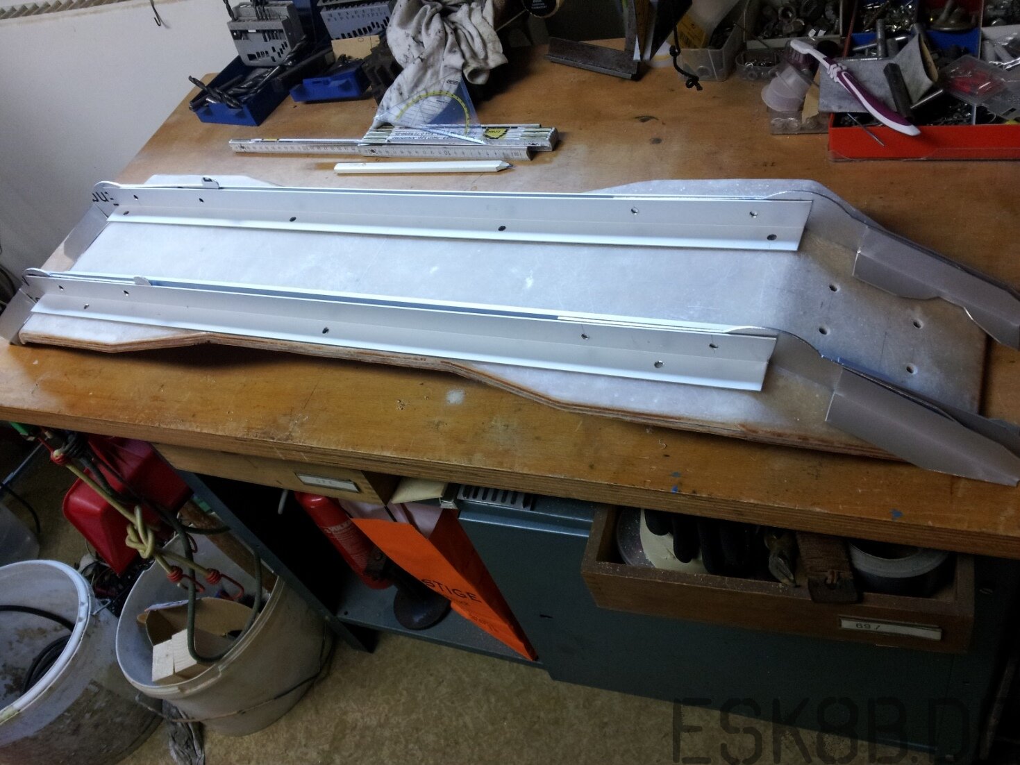

Zur Verstärkung meines Boards und als Umfassung und Schutz der Elektronik-Komponenten wollte ich ja zwei Versteifungsstreben aus Aluminium anbauen.
Dafür sollen zwei Winkel-Leisten zusammen ein "T" formen, welches mit dem Dach gegen das Board geschraubt wird. Die Ecken habe ich aus einem alten Aluminium-Schild ausgesägt und zurecht gefeilt. Für die abgewinkelten Enden ergibt das natürlich ein Puzzlespiel aus kleinen Leisten-Stücken.
Gebohrt wurde nach und nach, zuerst die Mittleren Profile mit den Ecken verschraubt, dann auf dem Board fixiert und so die Löcher an den Enden festgelegt.
Als Fan englischer Leichtbau-Flitzer habe ich es mir nicht nehmen lassen das Aluminum zu verkleben.
So sieht die Verstrebung dann vollendet aus, inklusive Aussparung für die Achsen.

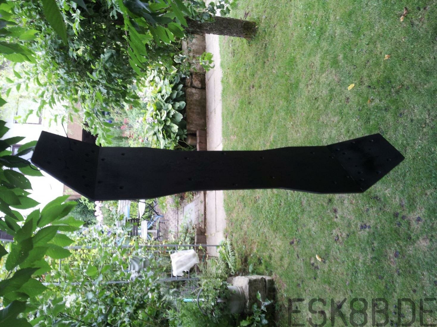

Eigentlich ganz nett von unten, sollte ja aber noch lackiert werden. Um aus der Not eine Tugend zu machen habe ich mich dann entschieden das komplette Board zu lackieren, sodass nur drei Stellen wie Kratzer freibleiben und das Holz zu sehen ist.
Naja, eigentlich wachsen die Bäume bei uns nicht horizontal, deshalb konnte ich sie auch nutzen um mein Board zum Lackieren dranzuhängen. :D

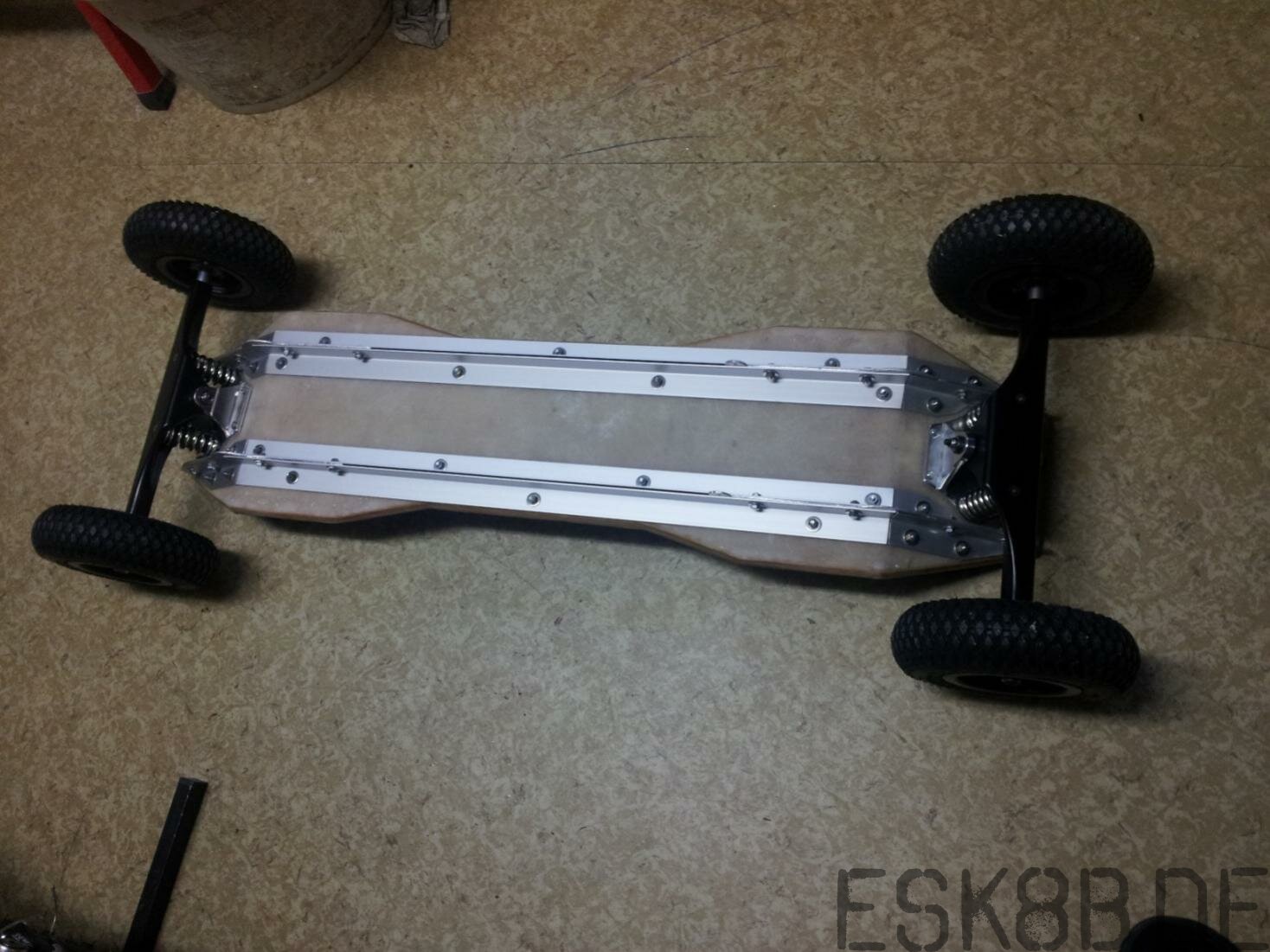

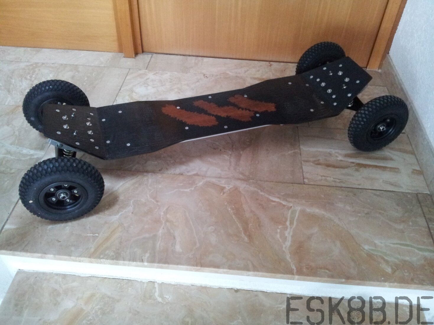

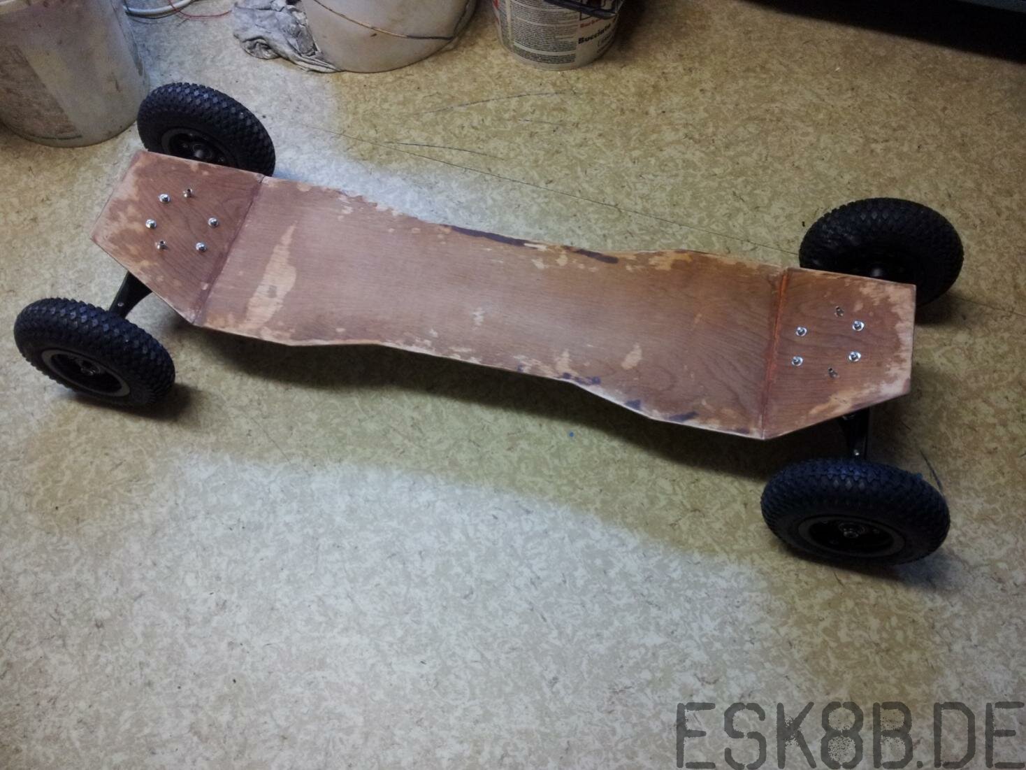

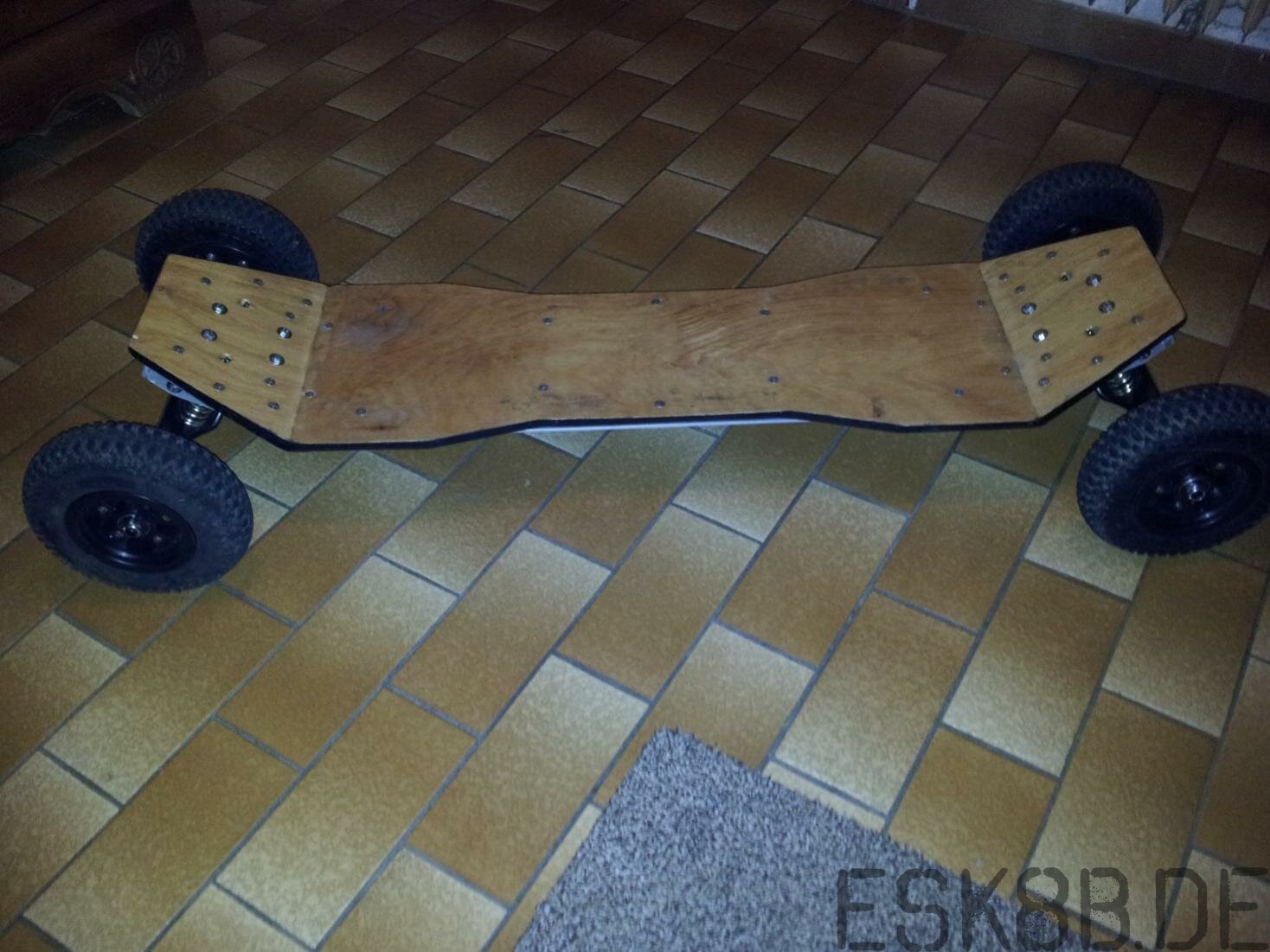

So sah dann das fertige Board aus, komplett lackiert, mit Schutzlack versehen, Versteifungen und Achsen wieder drangeschraubt.
Verbesserung, die ersten Lehren
Naja, soweit so schön, die ersten paar Meter haben erstaunlich gut geklappt. Einfach draufstellen und pushen. Inzwischen weiß ich warum Mountainboards eigentlich nie gepusht werden, man bleibt selbst mit recht langen Füßen leicht an den Reifen hängen, welche ja an doch recht breiten Achsen für Stabilität beim Fahren sorgen sollen. Mit ein wenig Übung geht aber auch das mehr oder minder. Was hingegen gar nicht geht sind leicht Bananen-förmige Aluprofile nach den ersten 10km. Also scheinbar ist das Grundboard an sich doch nicht stabil genug. Ebenso hatte ich festgestellt das mein Wendekreis dem eines Ozeandampfers (Ohne Bugquerstrahlrohr) entspricht.
Es folgte das Unvermeintliche, Abschleifen der kompletten Oberfläche, und aufbringen einer weiteren Fiberglas und Holzlage.

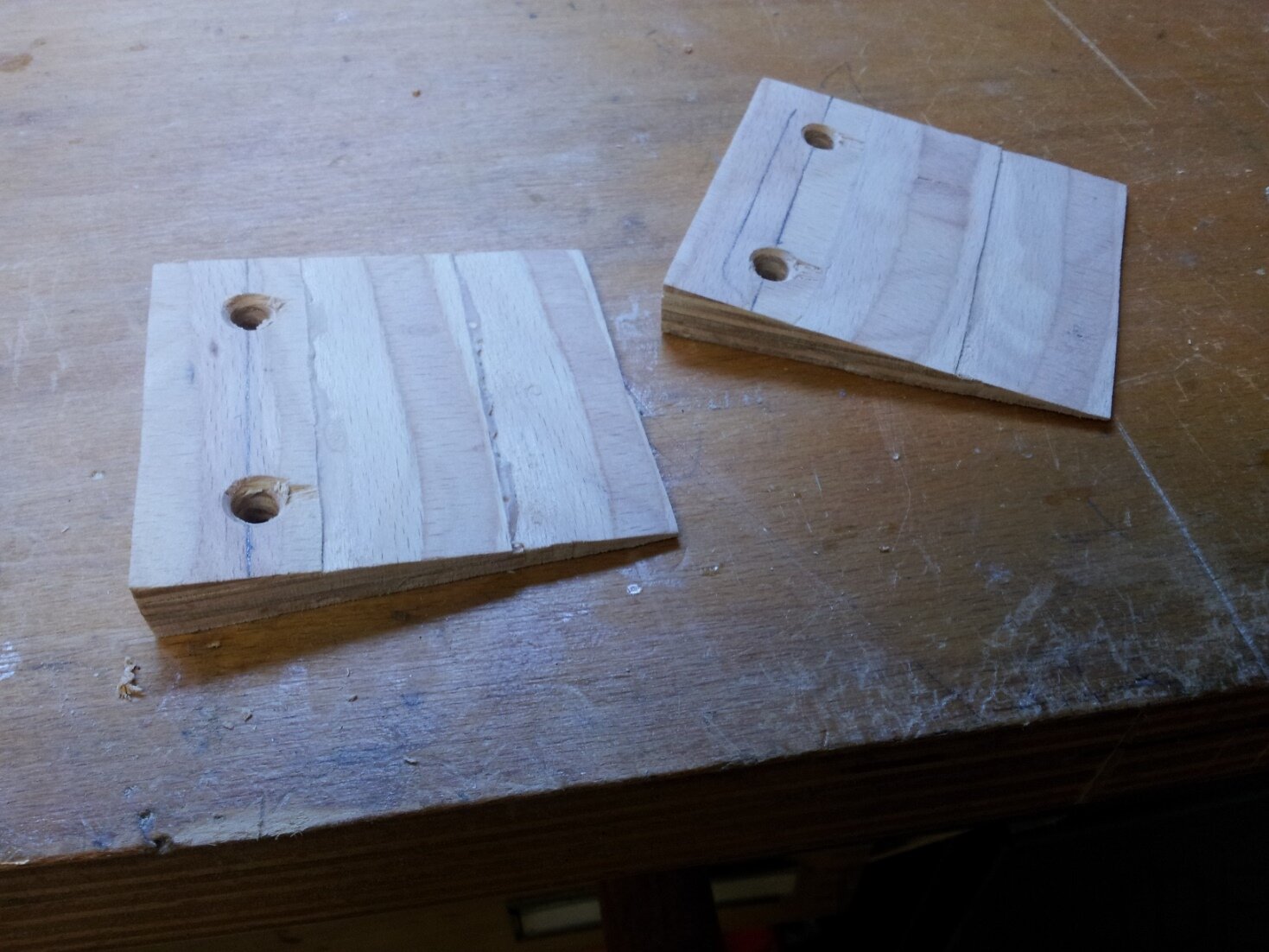

Außerdem als "Dauerprovisorium" gefertigte Holzkeile, welche ich zwischen Board und Achsen geschraubt habe, um über einen steileren Winkel ein besseres Einknicken der Achsen zu erzwingen.
Soweit nun doch fertig, seither knarzt mein Board zwar komisch, aber die Profile bleiben gerade. Das Ganze scheint in sich steif genug zu sein. Die beiden Halbkreise mit dem Loch in der Mitte (aus Aluminium, an den langen Versteifungs-Streben) sollen übrigens mal den Deckel des Akku-Kastens aufnehmen. Inzwischen auch ein paar Kilometer zurück gelegt. Am besten lässt es sich fahren, wenn einer mit dem Fahrrad vorne weg fährt, und an dem Fahrrad ein Seil angebunden ist, an dem man sich festhalten kann. :peace:
Abschluss des Beitrags zum Form mit einer Frage:

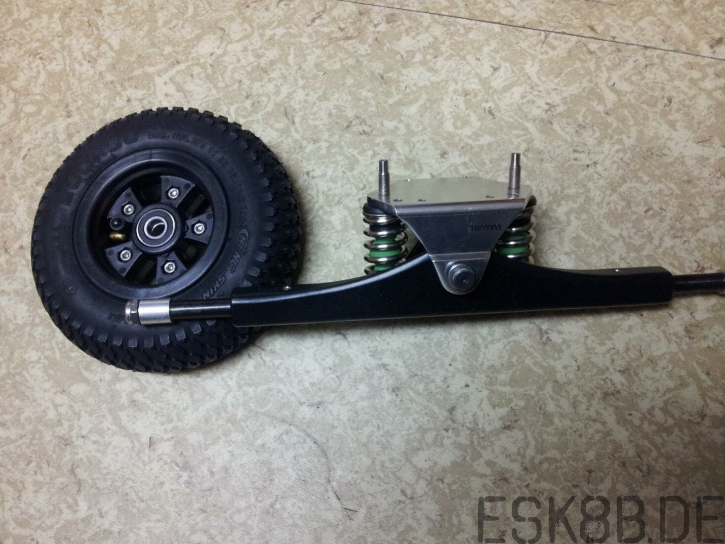

Das Einknicken der Achsen beim Lenken (Kippen des Boards) hat sich zwar durch die Keile verbessert und damit auch der Wendekreis, aber so richtig zu frieden bin ich noch nicht. Steiler möchte ich sie allerdings nicht mehr stellen, daher gibt es wahrscheinlich nur eine weitere Stellschraube in diesem Konstrukt: die Federsteifigkeit. Kennt sich jemand mit diesen Achsen aus und kann mir sagen ob es Feder für diese Achsen mit den selben Dimensionen, allerdings anderen Federraten gibt?

Ich denke durch die alu-schienen hast du deinem board den flex genommen, war das so gewünscht? kein wunder das die schienen dann erstmal krumm waren...
zu den achsen..!
Sie sehen den MBS Matrix Trunks relativ ähnlich, du hast die 2 schrauben um die härte der Federn einzustellen und die gummis "egg shocks" genannt kann man gegen härtere (oder weichere) austauschen, ich hatte bei auslieferung die roten, also die harten, eingebaut, welche mir etwas zu hart waren, habe jetzt die orangenen drinne welche wohl "medium" sind, diese sind bei höheren geschwindigkeiten fast etwas zu weich... MBS unterteilt die 3 Härten übrigends so:
Choose Red – For a super-stiff ride, heavier riders, speed and big air.
Choose Orange – For a stiff ride, downhill and big air.
Choose Yellow – For a stiffer ride than springs alone, lighter riders and carving.
der Wendekreis bei meinem Board () ist übrigends auch unter aller sau, komme trotzdem gut mit klar!

Jetzt hab ich die Info doch tatsächlich gefunden, auf der Herstellerseite von
, die eine Schraube ist wirklich zum Einstellen. Habe ich gerade getestet und die soweit rausgedreht wie möglich, ohne sie völlig das Gewinde verliert. Bringt dem ersten Eindruck nach nicht all zu viel, ich werde mir vermutlich noch die gelben Dampas holen, mal sehen wie gut es dann ist. Verschiedene Federn gibt es auch, aber soweit ich das verstehe, unterscheiden die sich nur in der Farbe, nicht in den Steifigkeiten, schade eigentlich.
