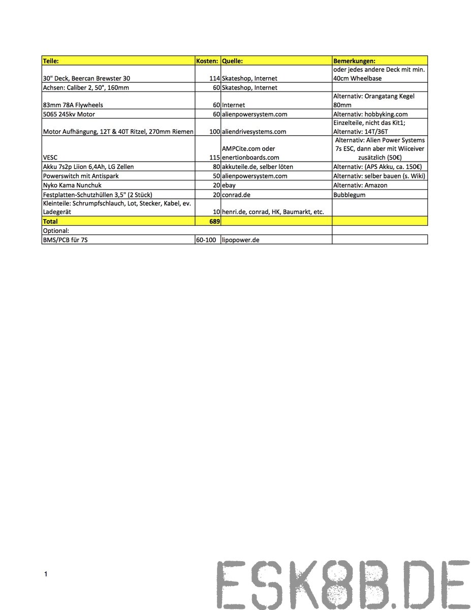

Hier mal ein Beispiel eines Setups (enspricht diesem
Einzelheiten zum Bau im o.g. Thread und in diversen anderen im Eigenbau Bereich. Mit diesen Komponenten kannst du dir ein vollständiges Board bauen, als Controller dient das Nunchuk.
Min. 25km Reichweite. Bin noch nie weiter gefahren, da ich meist in der Stadt fahre und der Akku war noch nicht leer. Speed liegt über 40km/h bei der 14/36er Übersetzung Ritzel/Zahnrad, voll ausgefahren habe ich es noch nicht. Bin 72kg schwer.:D
Gesamtgewicht des Boards ist wegen des Aludecks ca. 4,9kg - das könnte man mit einem leichteren Deck noch optimieren, ist für mich aber ok.
Durch den VESC ist das Fahrverhalten sehr angenehm: ich habe neulich jemanden fahren lassen, der noch nie auf einem Elektroskateboard stand und es war das erste Mal, dass der nicht abgeworfen wurde (normalerweise machen alle erst mal einen Abflug!). D.h. der VESC zur Steuerung ist absolut top, ich habe jetzt alle Boards darauf umgerüstet.

Was macht den VESC deiner Mienung nach so besonders und wo liegt der Unterschied zu den günstigeren ESCs von Hobbyking?
Die technischen Daten stehen in
Aus der Praxis:
  • unschlagbarer Preis für einen ESC mit diesen Leistungsdaten (bis zu 60V, 50A kontinuierlicher Strom mit 150A in der Spitze, sensorfähig, vollumfänglich programmierbar und auf jeden Motor individuell parametrisierbar)
  • Anfahrverhalten ohne Cogging und ohne Anfahr-"Spitze"
  • Bremsverhalten ist optimal und kann stufenlos an die individuellen Bedürfnisse angepasst werden
  • Geräuscharmer als alle anderen bisher getesteten ESCs
  • Nunchuk (Wiiceiver) integriert, man braucht nur noch den Nunchuk Receiver (Dongle) anschließen
  • Wird nicht heiß und braucht keine zusätzliche Kühlung im Streetbetrieb (über eMTB kann ich nix sagen)
  • Motoren werden nicht heiß (ok, das können andere auch)
  • Kopplung von 2 VESCs via CAN BUS ist sehr komfortabel, Parameter werden automatisch übertragen
  • Programmierung via USB (inkl. Updates der Firmware und des Programmiertools BLDC)
