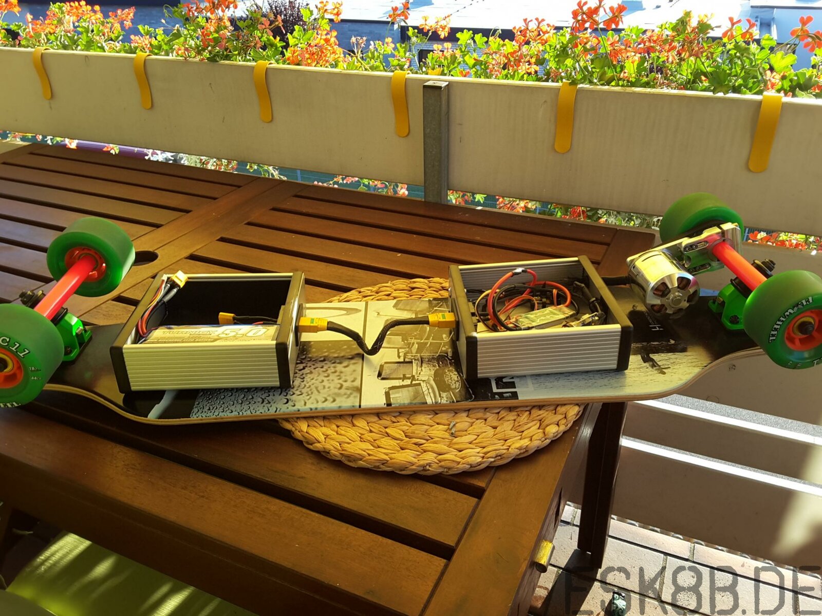

Die Gesamtansicht des Bretts von unten, mit den beiden Kästen zur Unterbringung von Elektronik und Akkus. (Bodenplatten sind natürlich abgenommen)

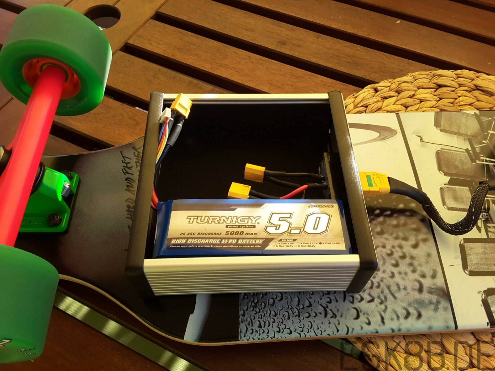

Der Akku Kasten (der zweite hängt gerade am Ladegerät)

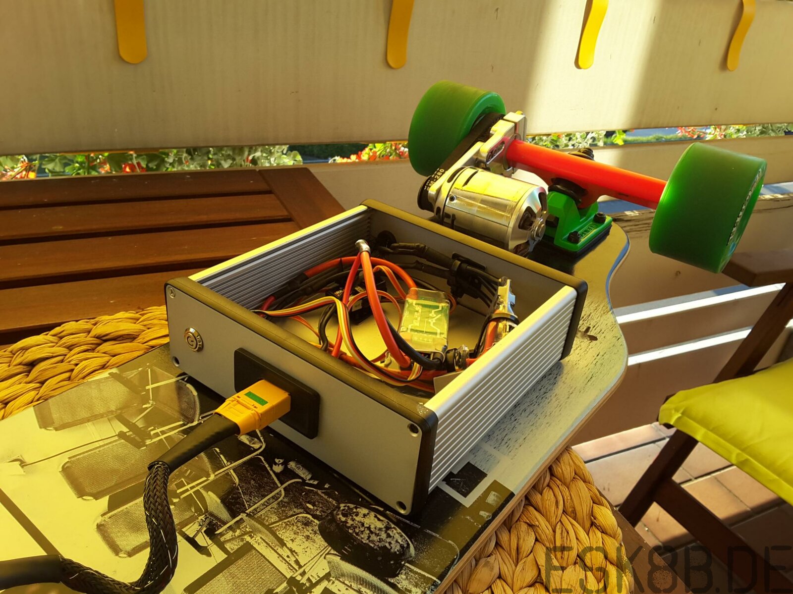

Und der Kasten mit der Elektronik.
Leider ist mir die Idee mit dem Kabelbinder-Rooting der Elektro Komponenten nicht besonders gut geglückt. Die Adhäsion an Aluminium ist wohl nicht so gut wie gedacht:D

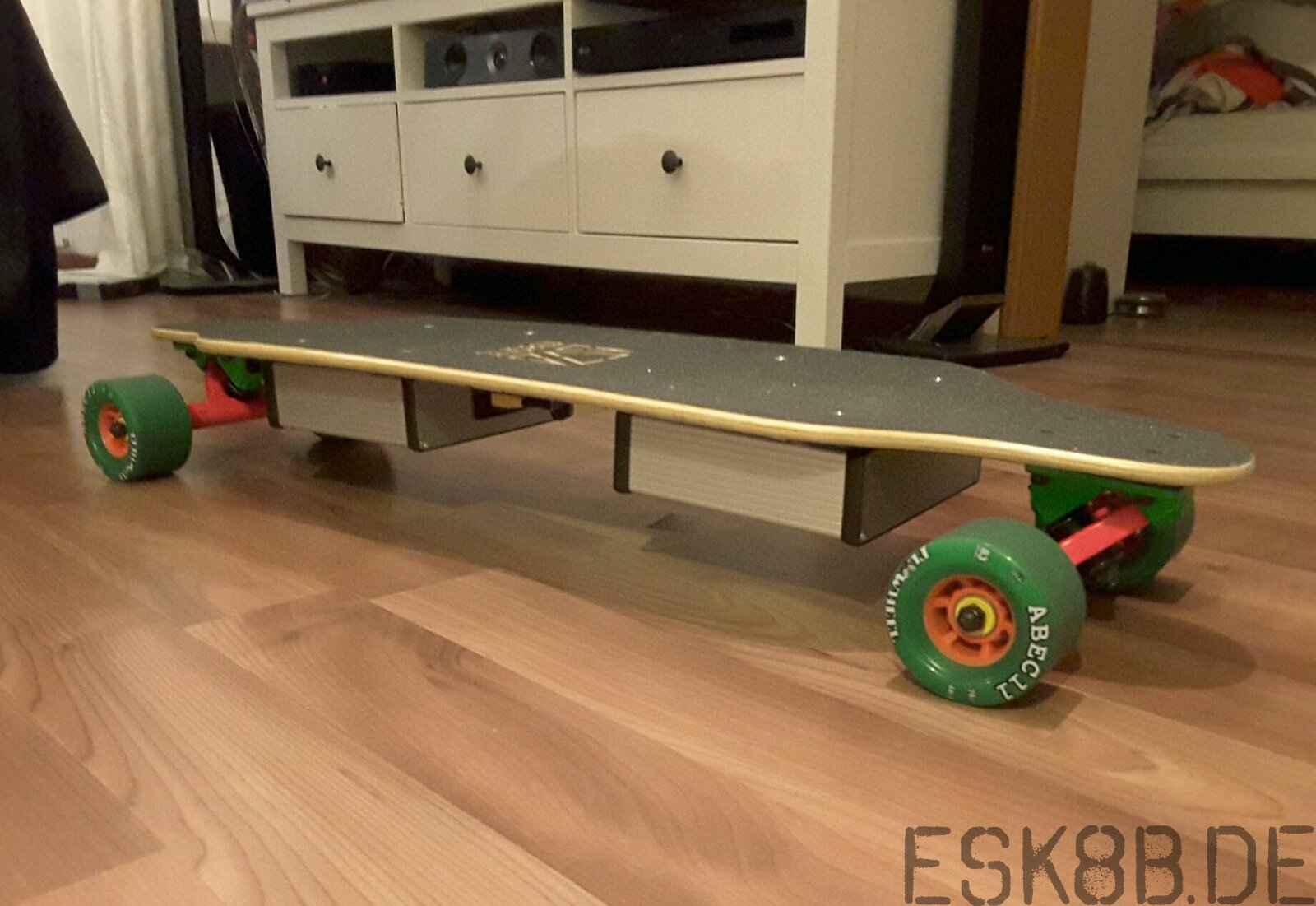

So sieht das Board jetzt insgesamt aus.
