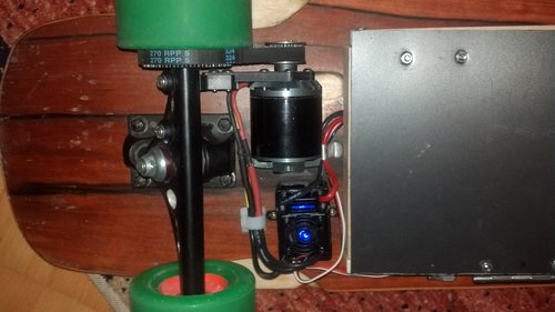

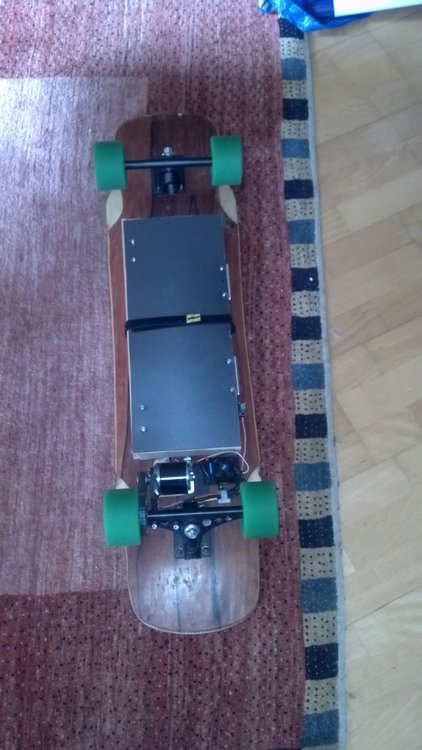

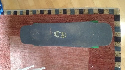

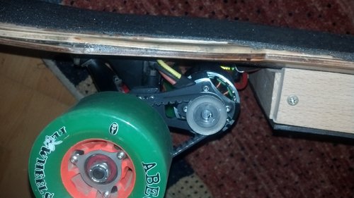

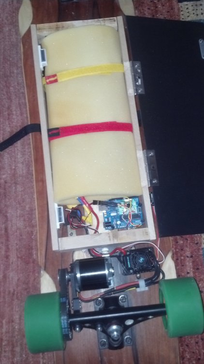

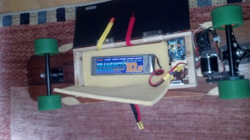

Nach einem holprigen Start und sehr sehr viel investierter Zeit, habe ich nun endlich mein erstes E-Board fertiggestellt!:D
Na ja, noch nicht so ganz! Ich habe leider aus Versehen den Ezrun 120A anstatt den 150A gekauft und das erst bemerkt als es geraucht hat... :target: Jetzt kann ich nur einen Akku (11,1V) fahren und bewege mich mit ca 5km/h fort! :(
Wenn also jemand einen Regler für 6s mit Motorbremse für mich hat, soll er sich bitte bei mir melden!
Ich hoffe die Bilder werden richtig hochgeladen...

Herzlichen Glückwunsch, ist doch soweit erst mal alles ganz gut geworden.
Schau dir noch mal den Lauf des Riemen an. Ist zwar nicht gut zu erkennen aber es sieht fast so aus als würde ein wenig schräg laufen und schleifen.
Das Deck gefällt mir natürlich ausgesprochen gut. Ein wenig schade das man das Furnier nicht mehr sieht, ob des Koffers... :thumbsup:
