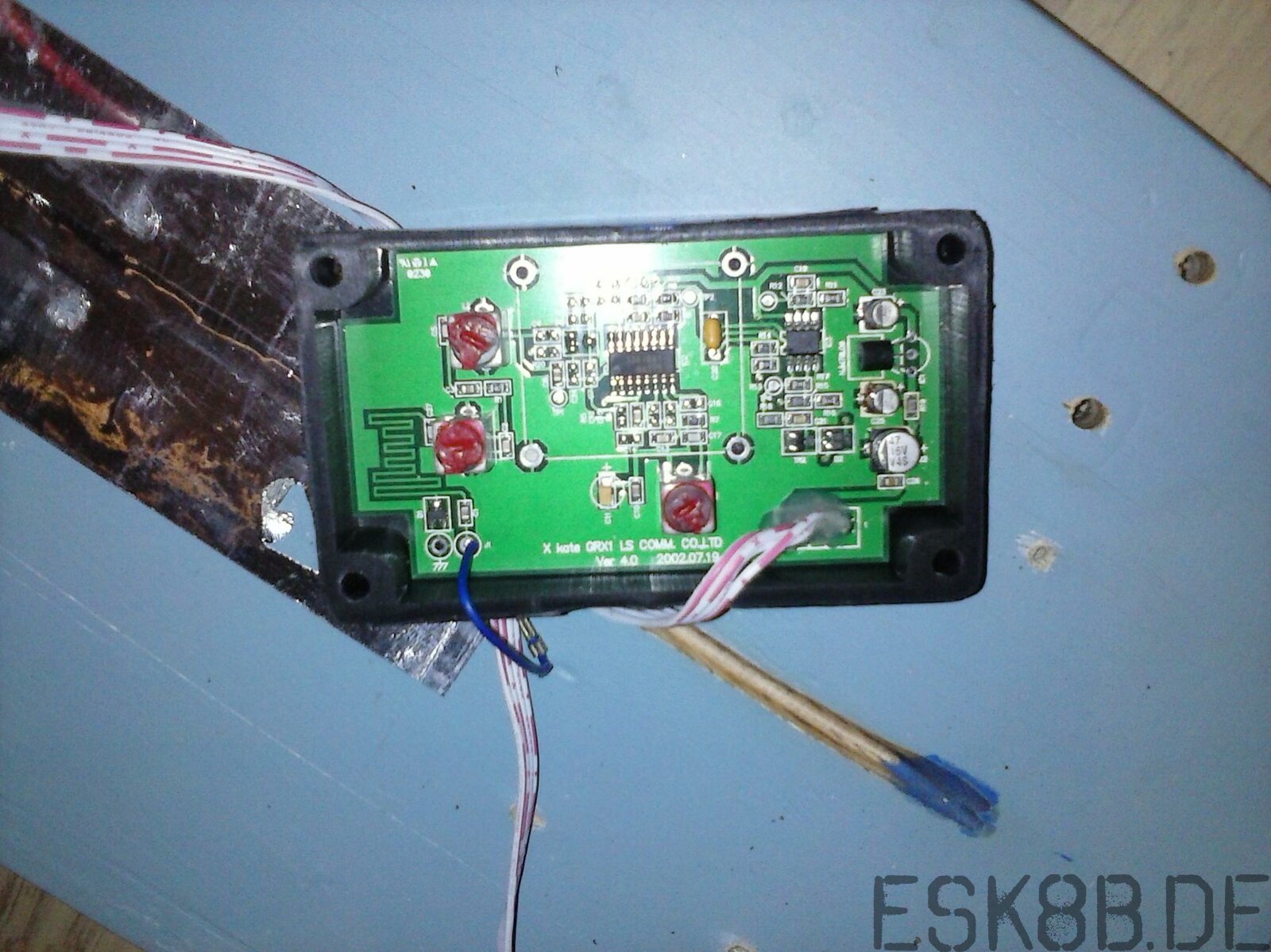

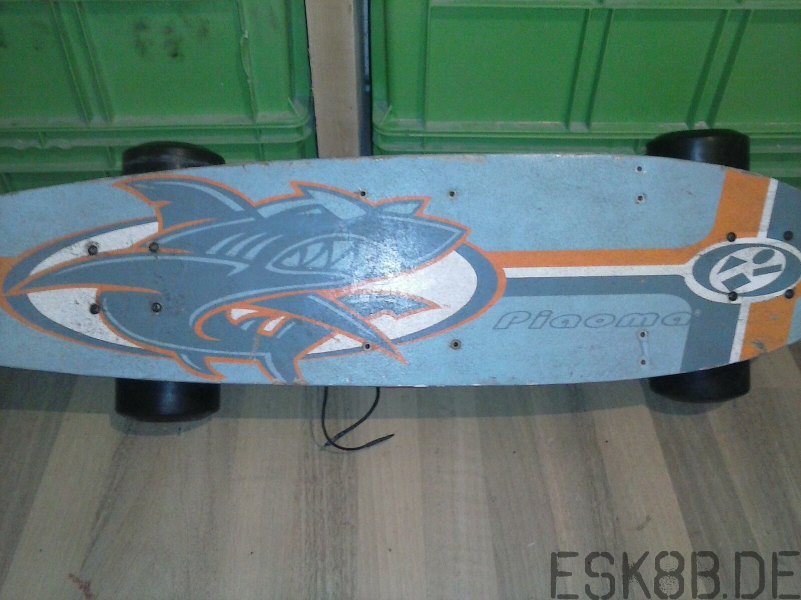

oli1204 Posted June 11, 2015 Posted June 11, 2015 Hallo Leute, ich bin schon längere Zeit hier stiller mitleser. Vor kurzem bin ich an ein Elektro-Skateboard gekommen bei dem leider die Fernbedienung dazu fehlt. An Daten kann ich leider nicht viel liefern. Auf dem Deck stecht "Piaoma". Eine google-suche hat mit auf einer chinesische Seite, vermutlich der Hersteller gelotst. Dort komme ich aber irgendwie nicht weiter. Die Elektronik und Batterien scheinen zu funktionieren, es lässt sich anschalten und die Power-led leuchtet (klar, ein richtiger Funktionstest ist das nicht) Mir fehlt allerdings die Fernbedienung dazu. Auf der Platine, die unter einer extra Abdeckung untergebracht ist und für die Kommunikation mit der Fernbedienung zuständig ist (so wie ich das einschätze) ist folgendes eingeprägt: x kate grx1 comm. Frage an euch: hilft das jemanden weiter, kann mir jemand sagen welche Fernbedienung zu diesem Teil kompatibel ist? Ich danke euch im vorraus Gruß oli Quote
SAG Posted June 11, 2015 Posted June 11, 2015 Hallo, Zeig mal ein - zwei Bilder von dem Board und der Platine! Arndt Quote

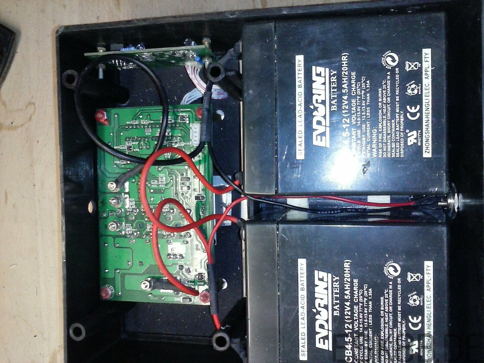

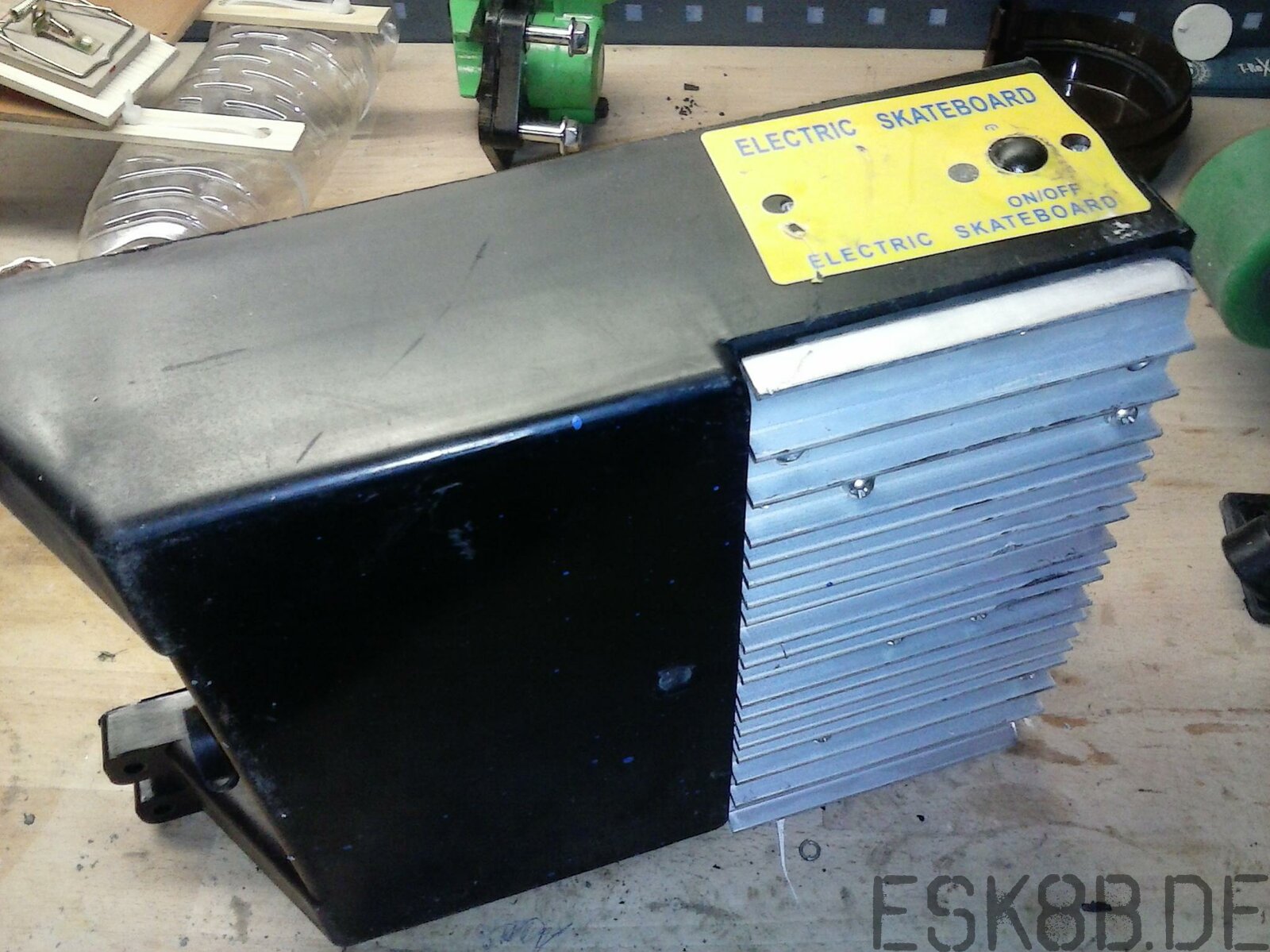

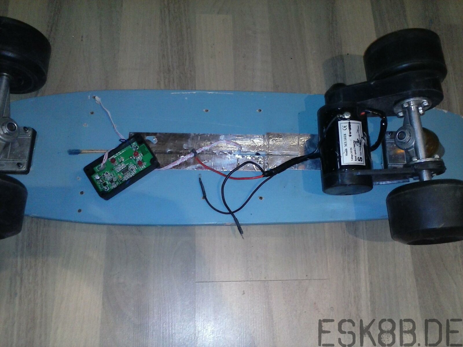

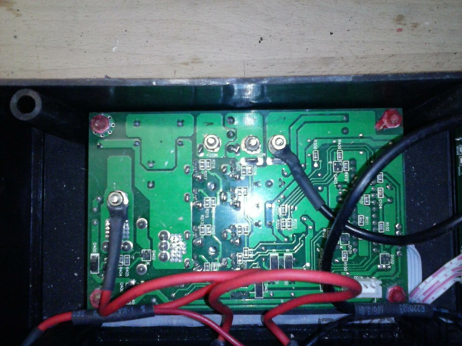

oli1204 Posted June 22, 2015 Author Posted June 22, 2015 Hallo, anbei ein paar Bilder vom Board und den Platinen Quote
SAG Posted June 22, 2015 Posted June 22, 2015 Hallo, so wie ich das sehe, ist es ein altes 400 Watt Board mit 24 Volt. Wenn du diese Platine - Externe Links nur für Mitglieder sichtbar - vergleichst mit deiner..... Ich würde bei Helge () oder einem anderen Anbieter anfragen, ob sie noch eine alte Funke - "die für alle Boards geht" - Gebraucht oder Neu - haben. Die sollte dann gehen. Oder wohnt bei dir jemand in der Nähe der ein älteres Board (Marke ist egal) hat - zum Testen. Arndt Quote
oli1204 Posted June 22, 2015 Author Posted June 22, 2015 Hallo, so wie ich das sehe sind die Platinen identisch, zumindest von der Optik. Ich werde dort mal anfragen, vielleicht hab ich ja Glück vielen Dank, das hat mir schon mal viel weiter geholfen... Grüße Quote
