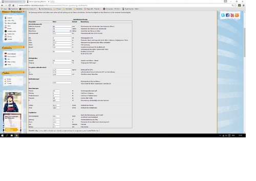

Also bei 10c Endladerate x 5000mah kommst du auf max. 50A entladerate. das könnte knapp werden deswegen lieber mehr c.
Zu den Akkus allgemein, wie viele willst du denn verbauen? Nur einen? Wenn ja wird das fast nichts mit deinen angestrebten werten da es die Kapazität einfach nicht her gibt.
Wenn du den Rechner
verwendest wirst du sehen was ich meine. Du dürftest dann nämlich fast keine Steigungen fahren auch Vollgas lutscht den Akku schnell aus. Die Geschwindigkeit ist nicht das Problem die würdest du locker hin bekommen aber mit der Reichweite da wirds knapp.
Motor würde ich auch unter 250kv empfehlen.
Ladegeräte bekommst für 6s schon recht günstig so das du dir da keine Gedanken machen brauchst. Alternativ BMS mit verbauen und im Board laden. Das ist warscheinlich aber in diesem Fall die Teurere Lösung.
ESC/VESC das ist deine Entscheidung ich bin für VESC.
Lg Stefan
Ps.: ich hab es mal durchgerechnet wie du im Bild sehen kannst. Das währe ungefähr möglich wenn du die ganze zeit Vollgas fährst und keine Steigung hast. Sobald du Steigung hast verringert sich die Reichweite drastisch. Wenn du nicht die ganze zeit Vollgas fährst wird die Reichweite größer.
