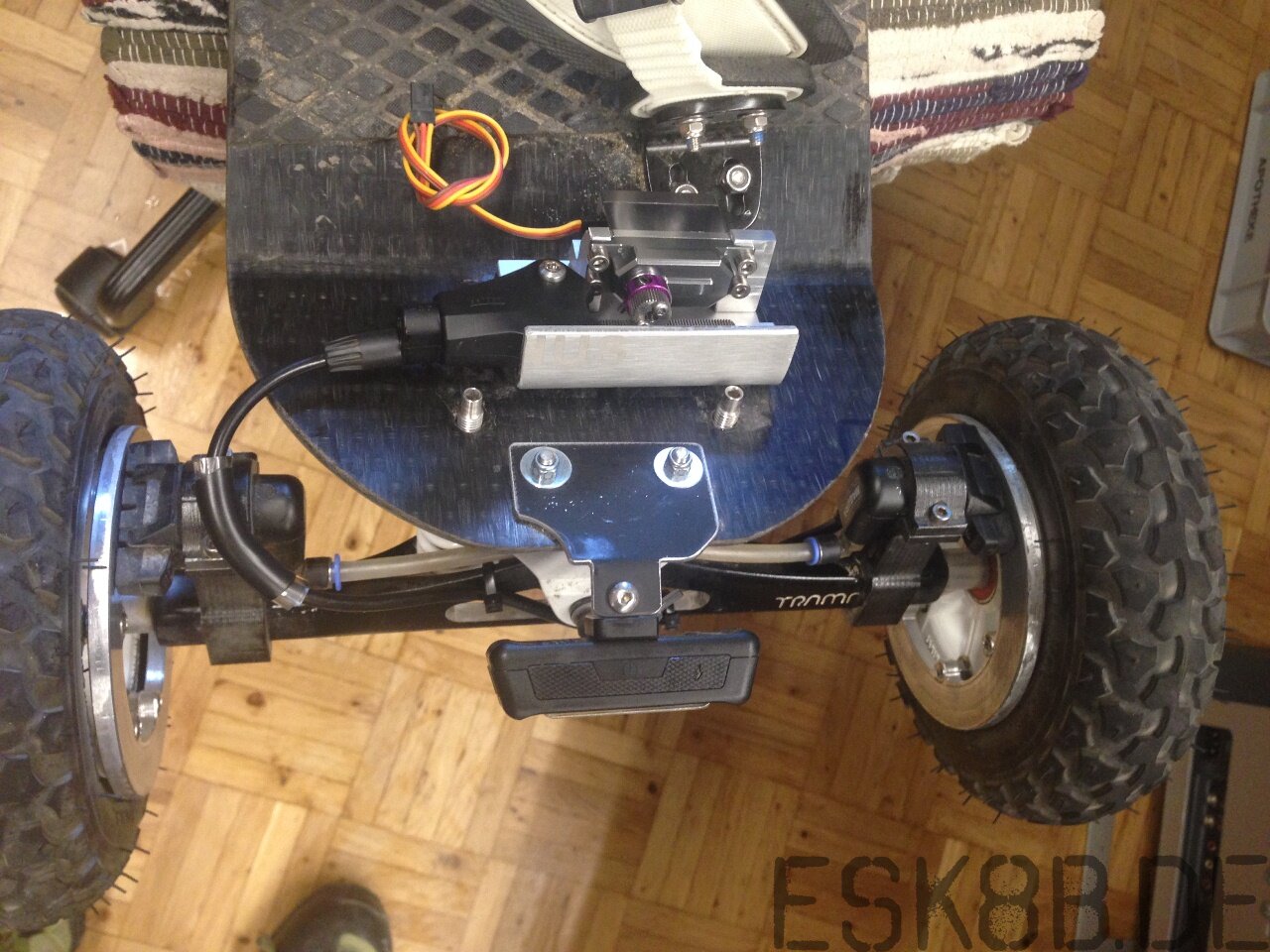

kannst du mal Photos Posten von deinem Bremshebel-Servo Setup ?

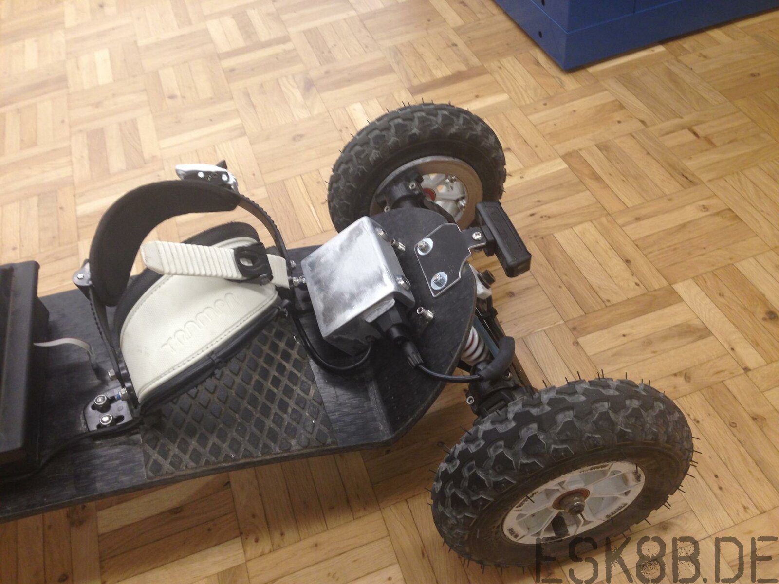

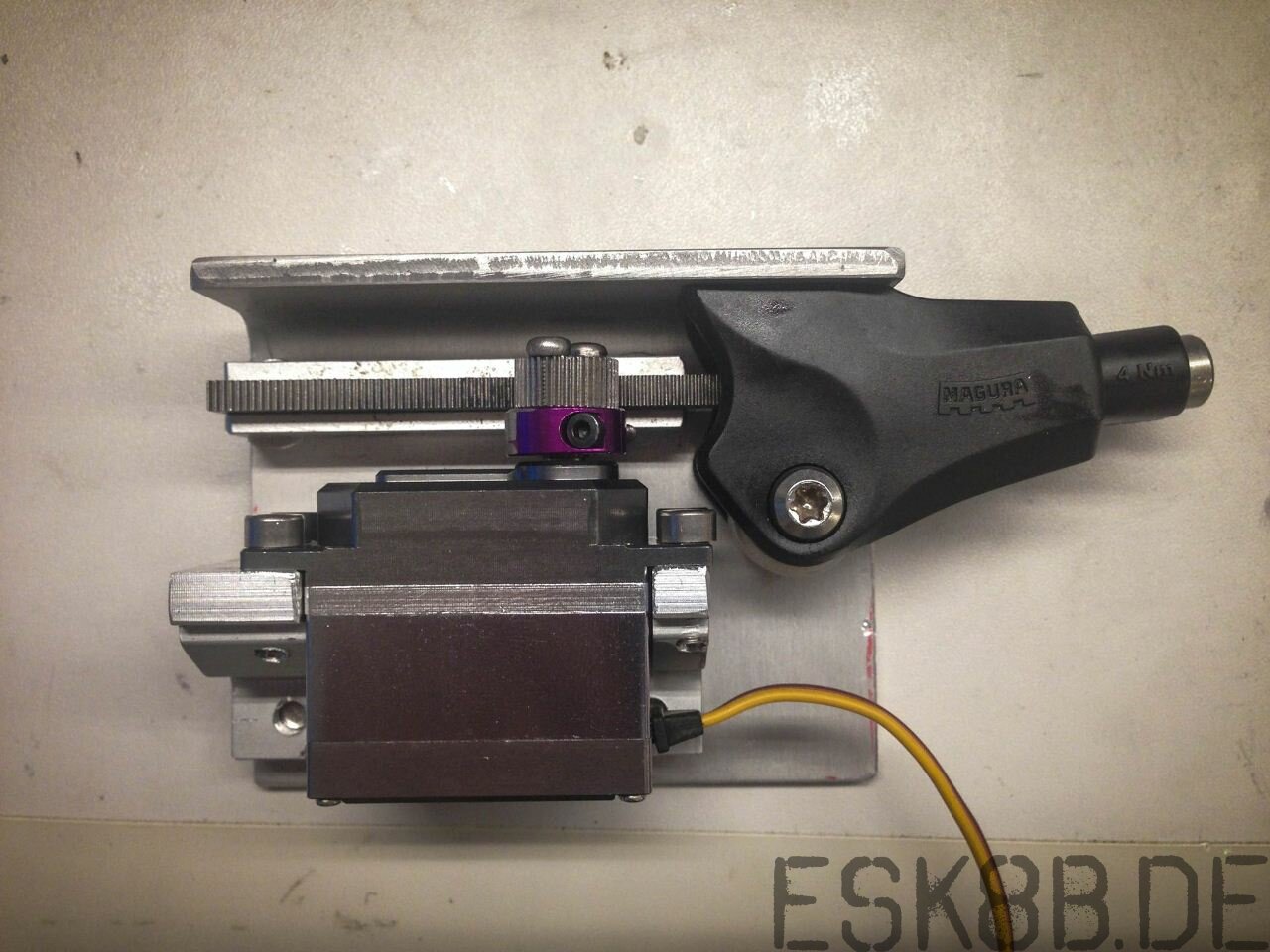

jap, verwende auch ne HS11 und den MG959. das teil hat ausreichend kraft bei guter übersetzung. bremse jedoch eher selten noch mit dieser da die elektronische bremsung seit der getriebe überarbeitung einwandfrei läuft. Superstar Hubs empfehle ich da die Hypa ziemlich nach geben wenn da gedrückt wird.
hi, Bruce
das ist ne echt feine Lösung, die deine.
Aber ist die Vorderbremse nicht ziemlich bockig.
Ich glaub bei deinem Setup ging sie hinten aber auch nicht ? richtig.

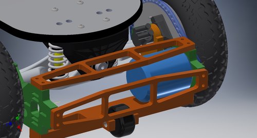

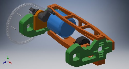

mein plan ist ja folgender im Anhang.
eine etoxx version Mit Magura Upgrade, das direkt auf das Kettenrad bremst
Aber vermutlich ist eine zusätzliche Bremse neben der Reku-bremse auch ziemlich überflüssig.
? oder was sind deine/eure Erfahrungen damit.

Der servo selber hat auch eine rückstell feder. so das wenn er "unbestromt" ist in die neutralposition geht. in der neutralposition hat die Bremse kontakt mit der scheibe und bremst relativ angenehm und langsahm ab.
Schaltet man das Board ein geht der Servo an die äusserste position (L endanschlag) und fährt die bremse total frei.
geht man nun auf die bremse (per knopfdruck) geht der servo über die neutralstellung bis an den anderen anschlag (R endanschlag) wo der volle druck wirkt. schon rein nur der weg welcher benötigt wird um von L nach R zu kommen hat ein angenemes bremsen zur folge.
geht nun mal die puste aus... geht der servo in neutral und bremst das board automatisch und langsahm ab... fail safe :)
was die vielen anderen RC jungs genau gemacht haben das ihre servos durchbrennen... keine ahnung. meiner hält nun schon seit bald 2 jahren.

weisst du zflg noch welche Modul bzw. mm Teilung deine Zahnstange hat ?
und ich glaub @ Beatbuzzer meint eigendlich eine andere Feder, also keine Rückstellfeder, sondern eine Feder (in deinem Fall) zwischen Zahnstange und Hauptbremszylinder.
Diese Feder müsste nach meinem Verständnis verdammt stark sein, damit sie die Bremsung zwar "federlich" dosiert, aber nicht schwammig macht.
Ich bin aber absolut kein RC-Fuzzi, weshalb ich auch nicht weiss ob er das wirklich damit meint, aber würd sinn machen, oder ?

Muss die Zahnteilung mal ausmessen. Das teil ist in dem sinne nicht im CAD entstanden sondern in meinem kopf und anschliesendem Griff in die Zahnrad und zahnstangen kiste. ich denke aber es ist etwa eine 0.75-0.5 mm Teilung, aus CNS. das Zahnrädchen hat ca 12mm durchmesser. muss es mal nach zählen.
die zahnstange läuft anschliessend einfach in einer nut. der servo in einer starken halterung da dieser schon ordentlich drückt.
Wie er oder du das mit der feder meinen komm ich aber nicht ganz nach.
eine feder zwischen die zahnstange und den zilynder zu bauen würde ja dazu führen das bei einem gewissen druck die bremsung nicht mehr stärker wird sondern nur noch die feder zusammen gedrückt wird ?
Da der servo aber ja proportional gestellt werden kann, kann man doch auch so dosieren finde ich.

Genau, Feder zwischen Zahnstange und Zylinder kraftflussmäßig betrachtet. Eine lineare Feder hat zB mal 100N/cm ~ 10kg/cm. Wenn der Servo jetzt also zB 400Ncm ~ 40kg/cm bringt und Du mit der Zahnstange 4 cm Weg fahren kannst, dann kommen da von 0 kg bei 0 cm bis 40 kg bei 4 cm raus.

die überlegung mit der feder ist schon ganz gut, das man ein lineares bremsverhalten in ein progressives umwandelt !?
bis man jedoch von 0 (kein kontakt mit der bremsscheibe) bis kontakt zur bremsscheibe kommt, verliert man ja schon einige mm.
anschliessend würde die bremse ganz schön fein dosiert kommen, das stimmt.
beim bike spürt man ja halt ein feedback am bremshebel und "federt" so nach.
mein servo ist da einfach da wo er gerade ist ;)
