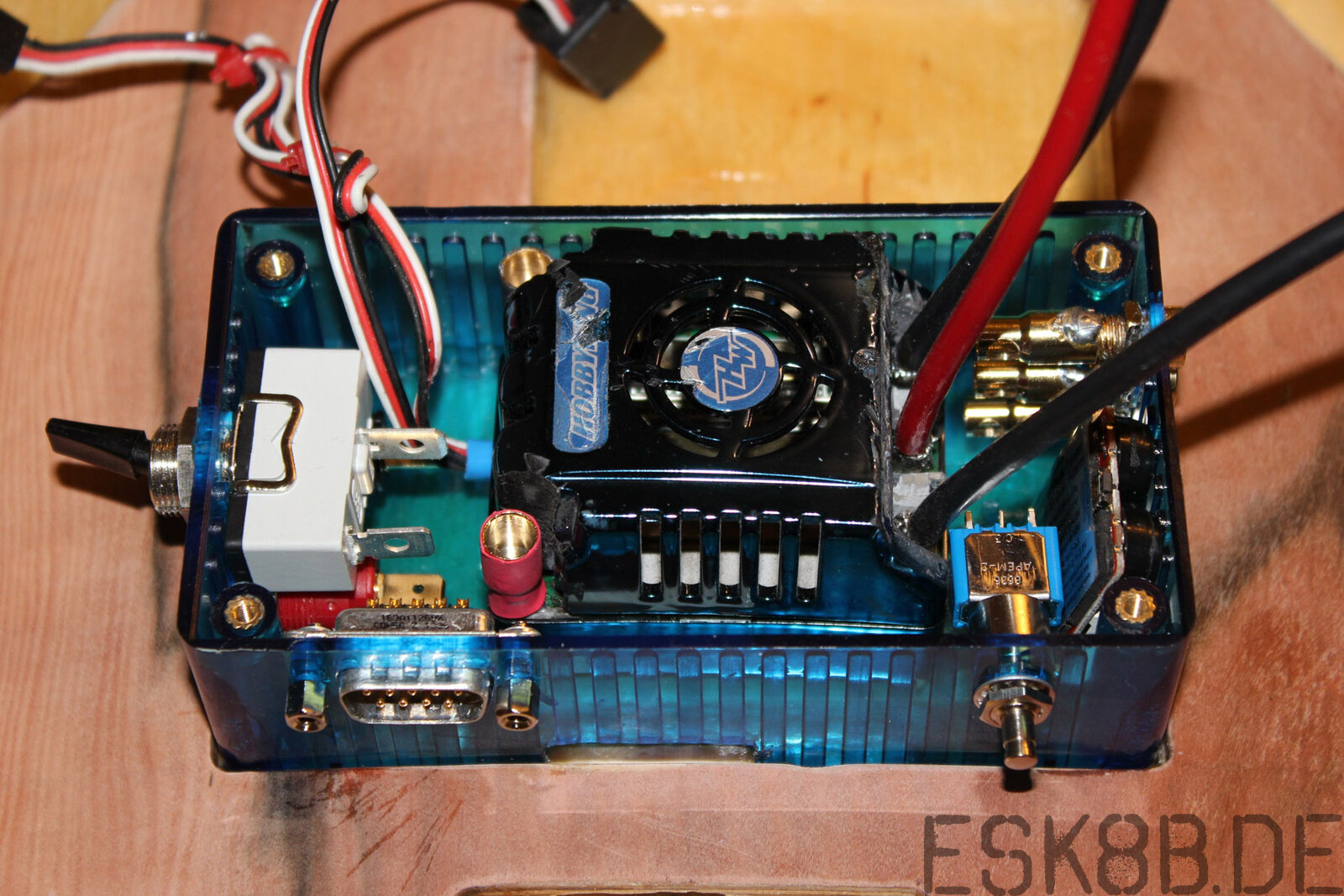

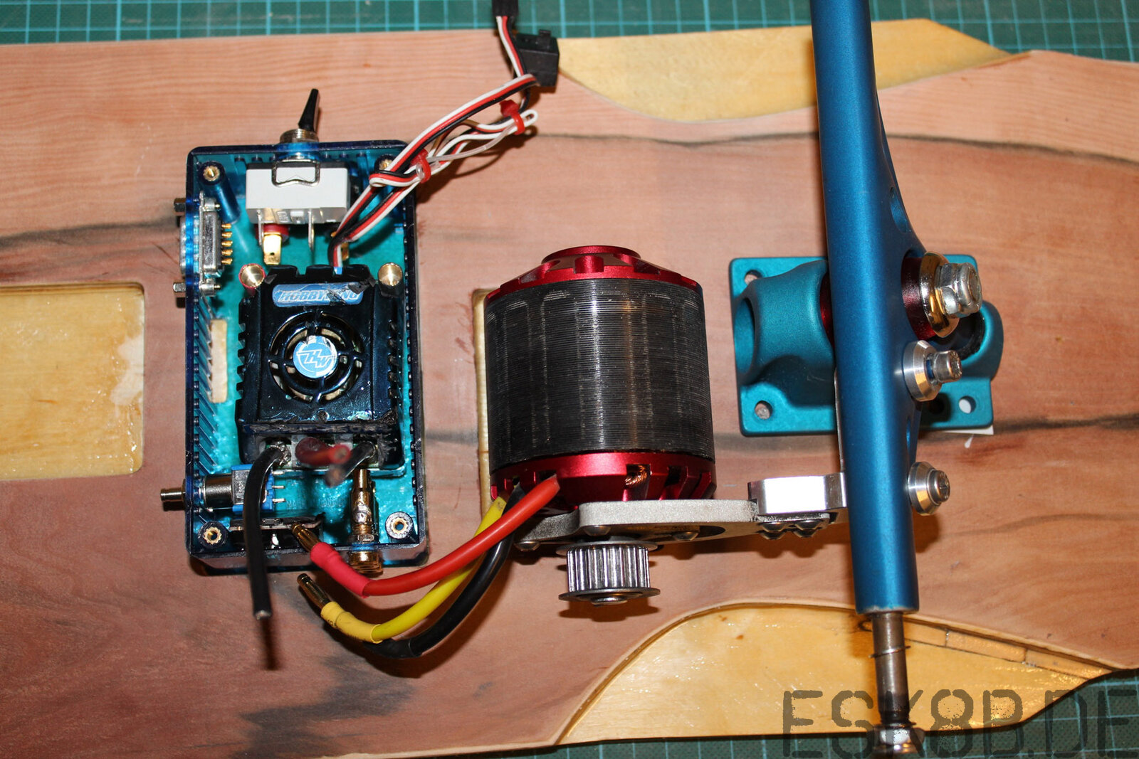

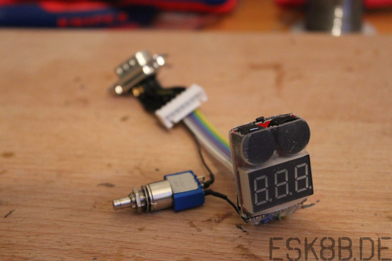

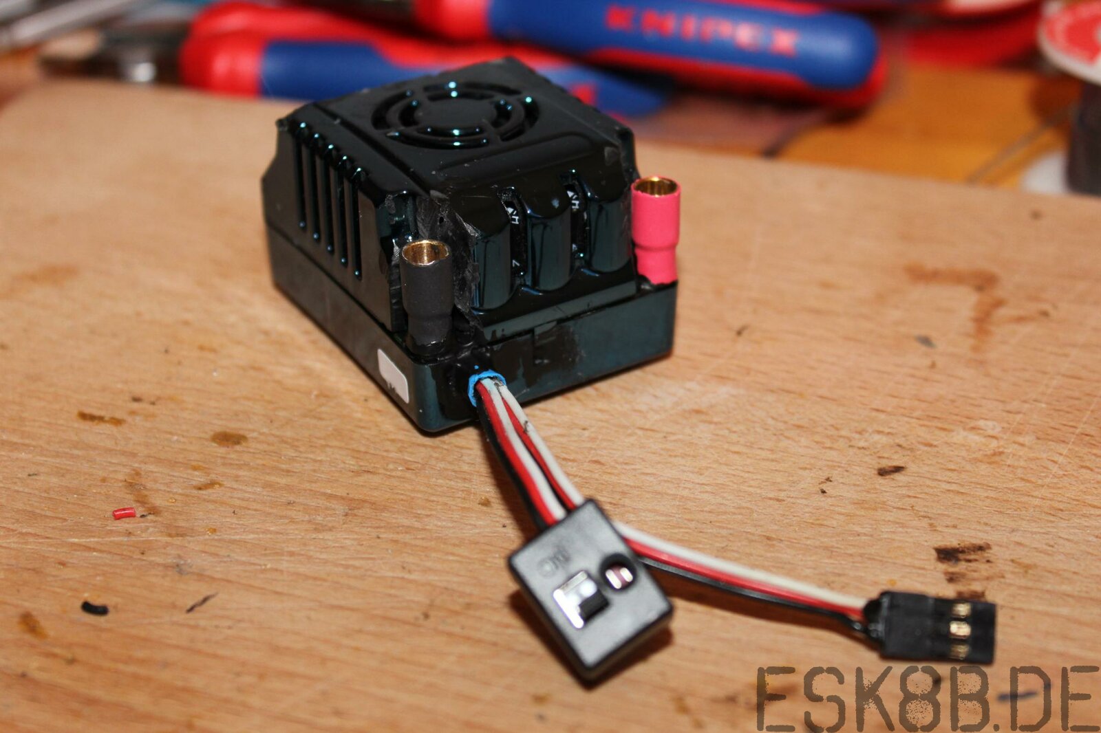

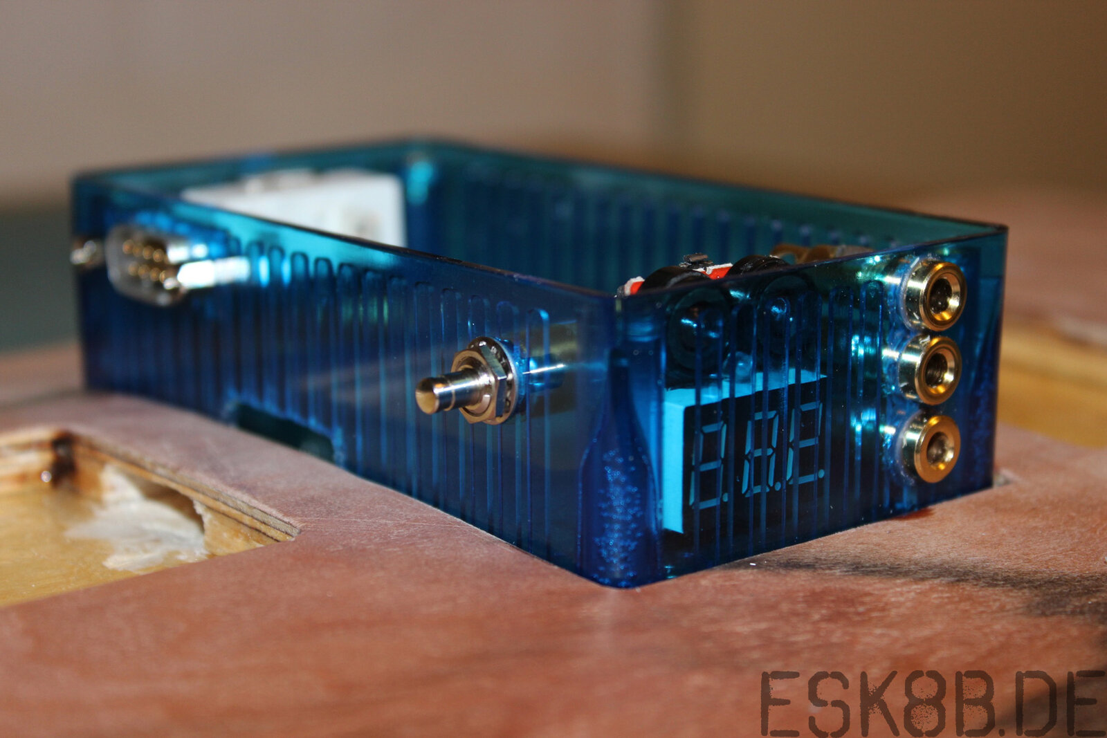

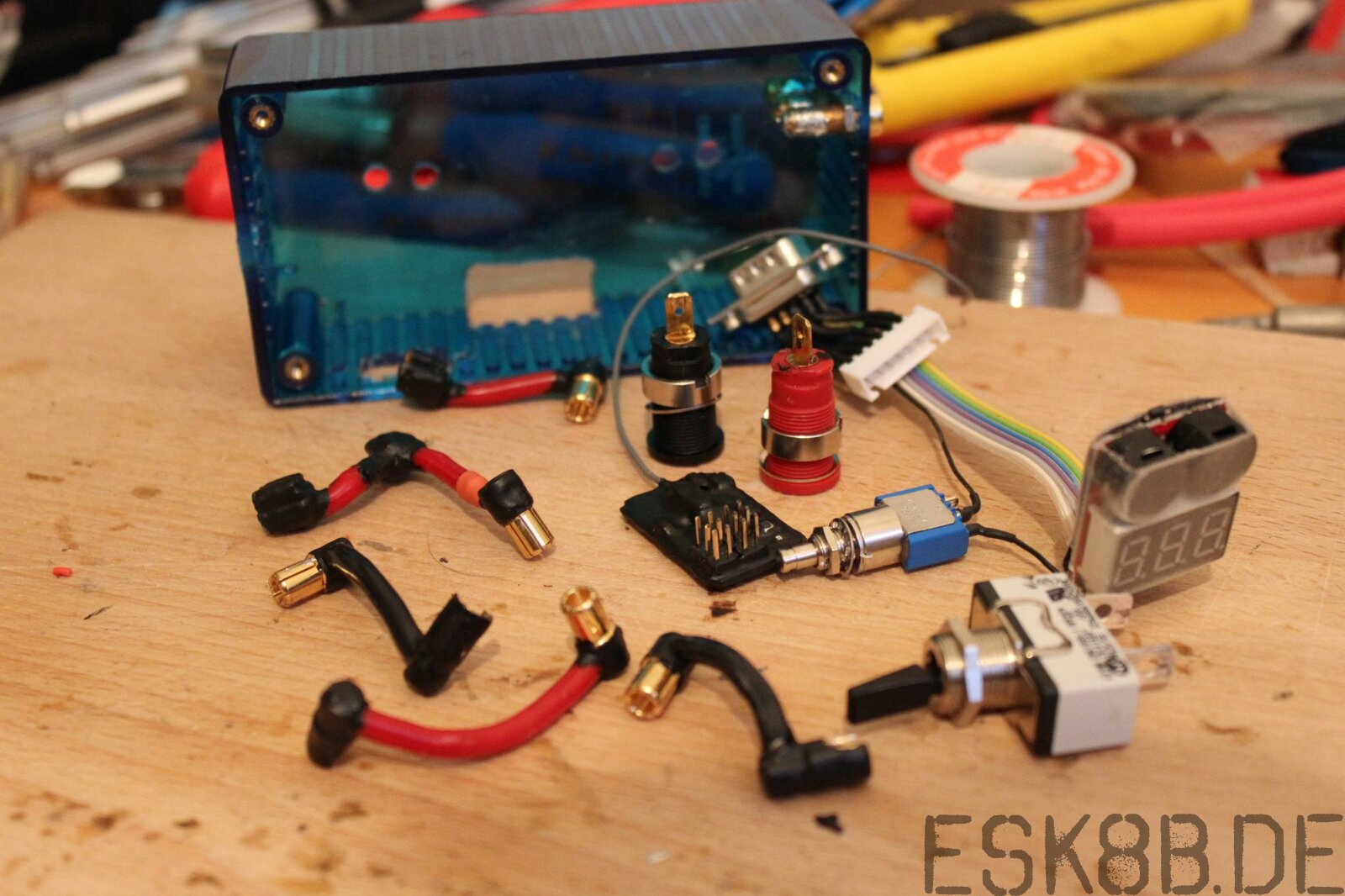

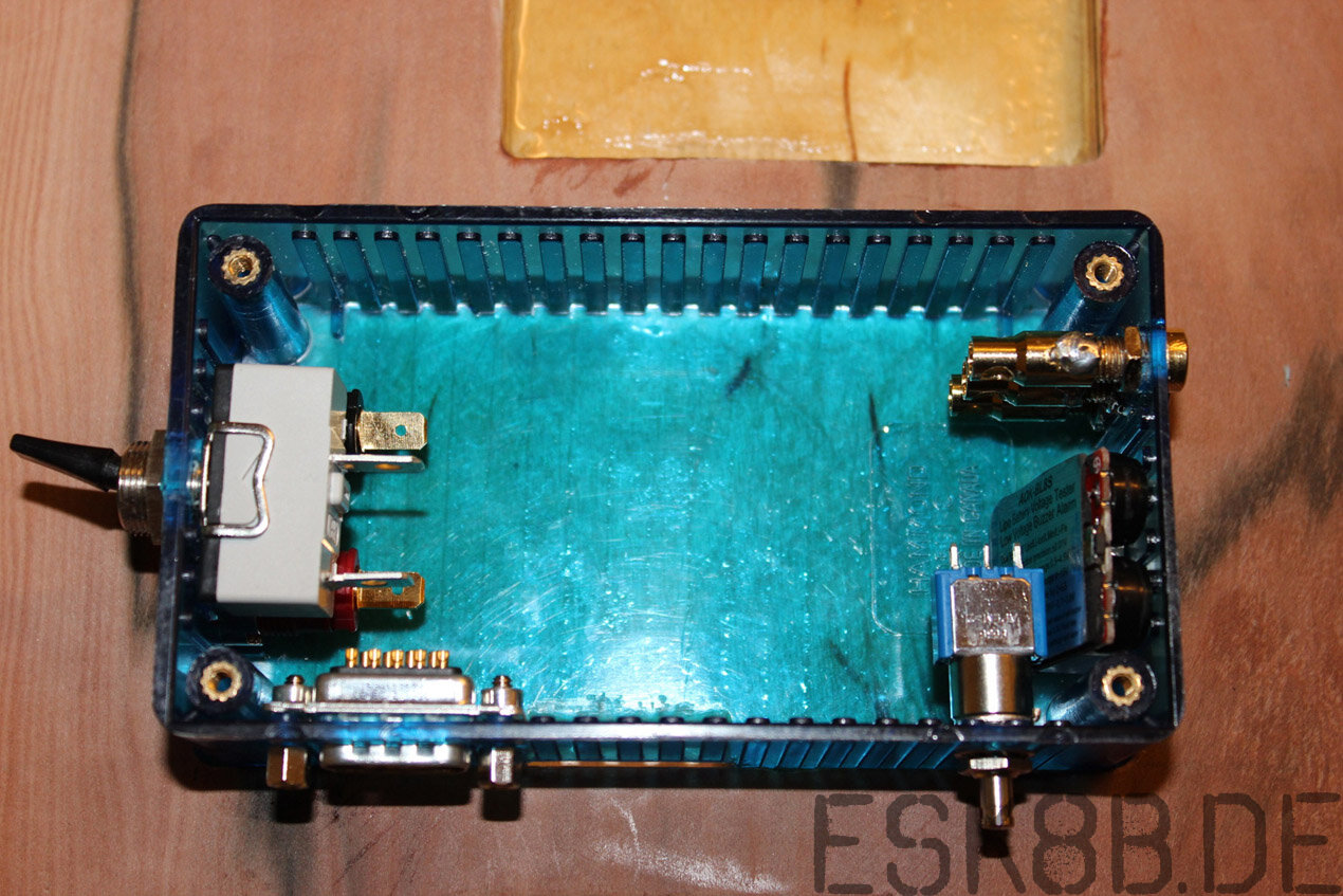

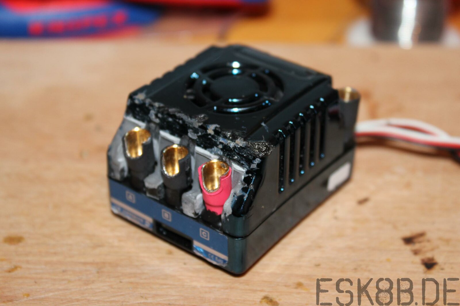

flubber Posted January 21, 2014 Author Posted January 21, 2014 (edited) Danke, Danke Der Umbau und die Verkabelung ist/war allerdings ziemlich fummelig. Die Box ist halt wiklich klein und es passt alles haargenau rein. Den Xerun Regler hab ich ziemlich zerpflückt. Alle Anschlüsse wurden mit 6mm Goldbuchsen ausgestattet, was deutlich flexibler ist. Dafür musste aber auch das Gehäuse modifiziert werden. Für die Buchsen musste teilweise neue Sockel basteln und auf die Platine Löten. Die Kabel vom On/Off und Empfänger haben einen neuen Ausgang aus dem Gehäuse bekommen und wurden stark gekürzt. Ich hab mich dazu entschieden fast alle Kabelverbindungen im Gehäuse mit Stecker/Buchse zu machen. Ist zwar sicherlich nen minimal höherer Widerstand aber bei Kabellängen von max 5cm wohl auch ziemlich egal. Lipo Warner auf flachbandkabel umgebaut und D-Sub Buchse als Balancerbuchse mit Flachband verkabelt. Der Empfänger passt leider nicht mit Gehäuse rein und wurde deswegen in Plasti Dip getaucht. Alle anderen Kabel wurden auch mit Plasti Dip, teils als Schrumpfschlauch Ersatz, behandelt. Plasti Dip war übrigens definitiv eine der besten Investitionen der letzten Zeit. Ich war kurz davor meinen ganzen Körper damit zu überziehen... Gestern Trockentest gemacht. Den Regler hab ich nicht Todgelötet. Das grüne Lämpchen hab ich wohl irgendwie eleminiert und der der Motor piept auch nicht mehr beim einschalten, warum auch immer. Aber, läuft alles. Jetzt müssen die Kabel nur noch in die Box.... Edited January 21, 2014 by flubber Quote

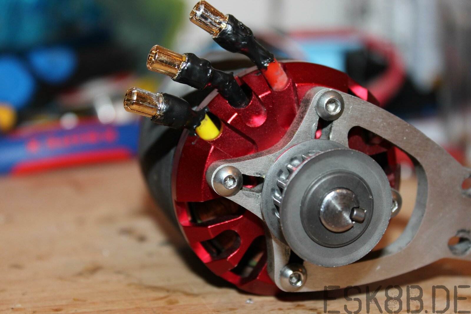

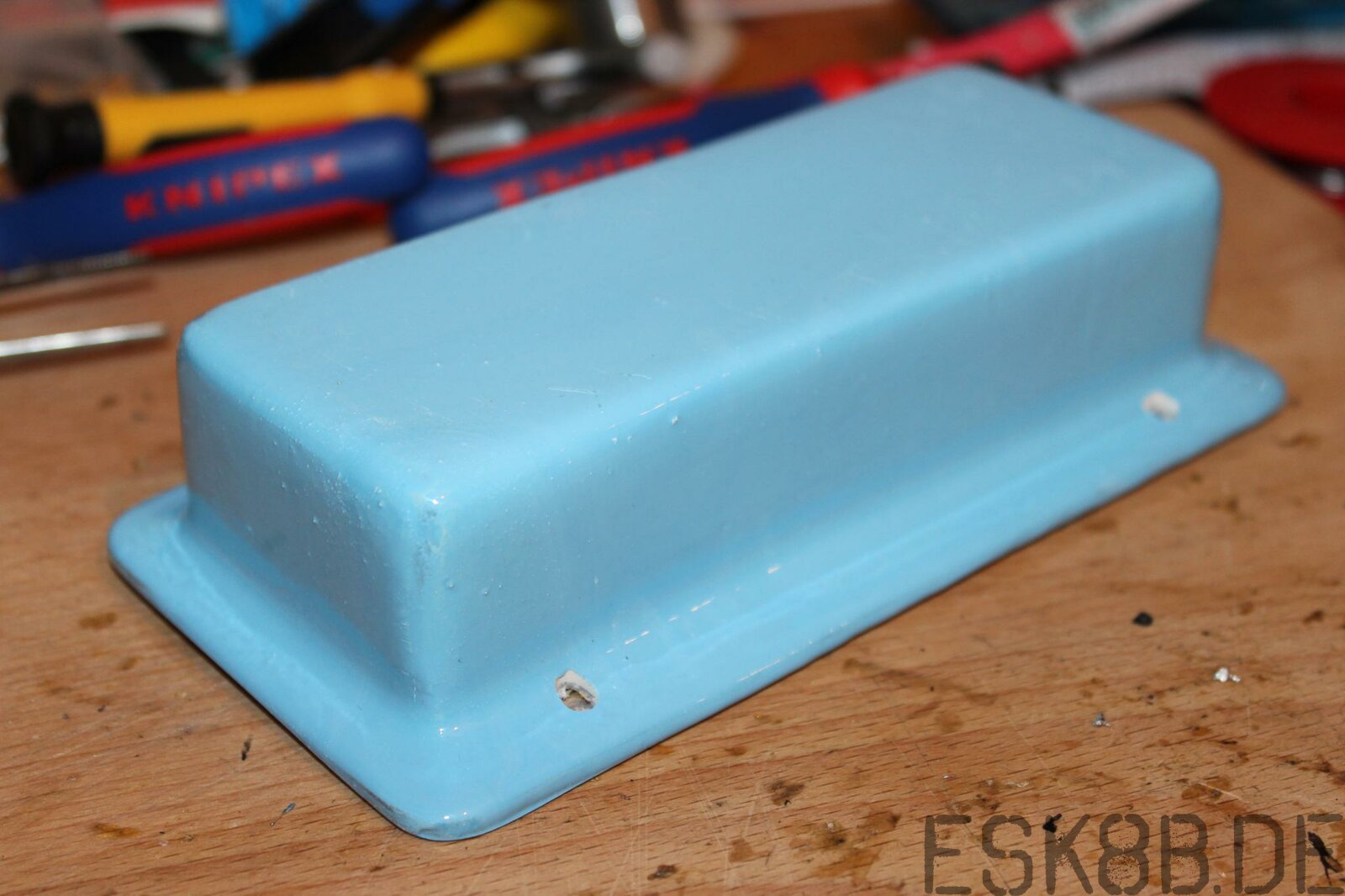

flubber Posted January 21, 2014 Author Posted January 21, 2014 So.... kurz vorm Zusammenbau noch eine Überarbeitung. Bei meinem Motor waren die Chinesen wohl sehr spendabel mit dem Lot. Die Kabel waren leider bis Kurz vorm Motorgehäuse voll davon, was die Kabel leider extrem unflexibel gemacht hat. Das hätte auf Dauer wohl die Box zerbrochen. Also, abgeknipst und auch ebenfalls mit 6mm Buchsen versehen. Man kann nie genug Stecker und Buchsen verbauen.... Und, letzte Neuigkeit; meine neue Batteriebox ist fertig geworden. Laminiert, geschliffen, gespachtelt, geschliffen und zum schluss mit blauem, warmen Harz versiegelt. Ein paar kleine Blasen sind nicht ausgeblieben, sieht in Natur besser aus als auf dem Bild Quote

flubber Posted January 22, 2014 Author Posted January 22, 2014 Toll gemacht.Ich denke die gehausedeckel wird teils offen sein zum warmeabfuhr fur der regler ? mfg Sebastien Da bin ich mir noch gar nicht ganz sicher. Der Regler ist beim Löten so extrem heiss geworden, wie er wahrscheinlich nie mehr werden wird und er läuft ohne Probleme. Ich werde erstmal darauf verzichten. Maximal bekommt der Deckel ein paar Löcher über dem Lüfter... Quote

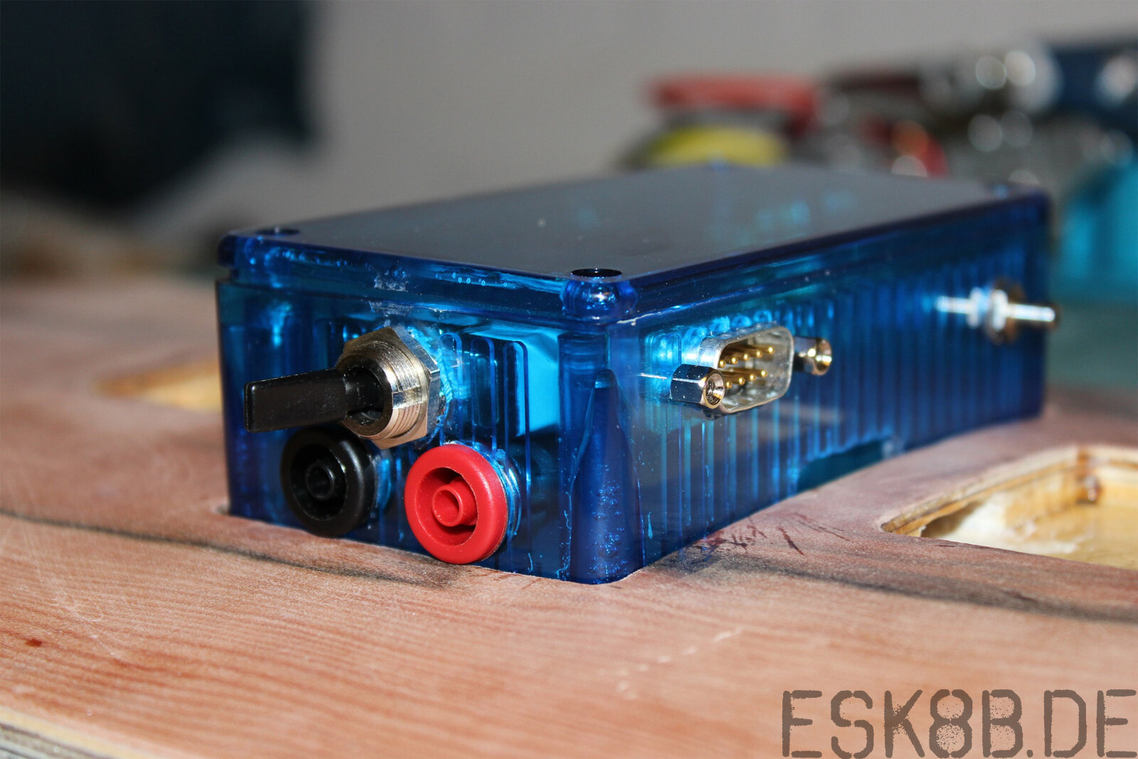

flubber Posted January 22, 2014 Author Posted January 22, 2014 Ich werde das natürlich beobachten kann aber sagen, dass der Regler bei den letzten Ausfahrten erstaunlich kühl geblieben ist, bei seh kleinen Lüftungslöchern. Ich hab ja noch von dem ersten Bauversuch der Box noch einen Deckel, den werd ich mal mit ein paar Abluftlöchern versehen. Übrigens jedem, der auch eine Box aus Polycarbonat bauen möchte, kann ich nur empfehlen sich gleich zwei Boxen zu bestellen. Das Material ist zwar stabil aber auch sehr bruchanfällig. Grad das Bohren der Löcher für die Sicherheitsbuchsen und dem On/Off Schalter wahr ziemlich tricky. Aber sicher auch weil die Löcher nah beieinander liegen. Die Boxen gibt es auch aus ABS Material, welches weicher und leichter zu bearbeiten ist. Aber, wer will schon einfach Quote

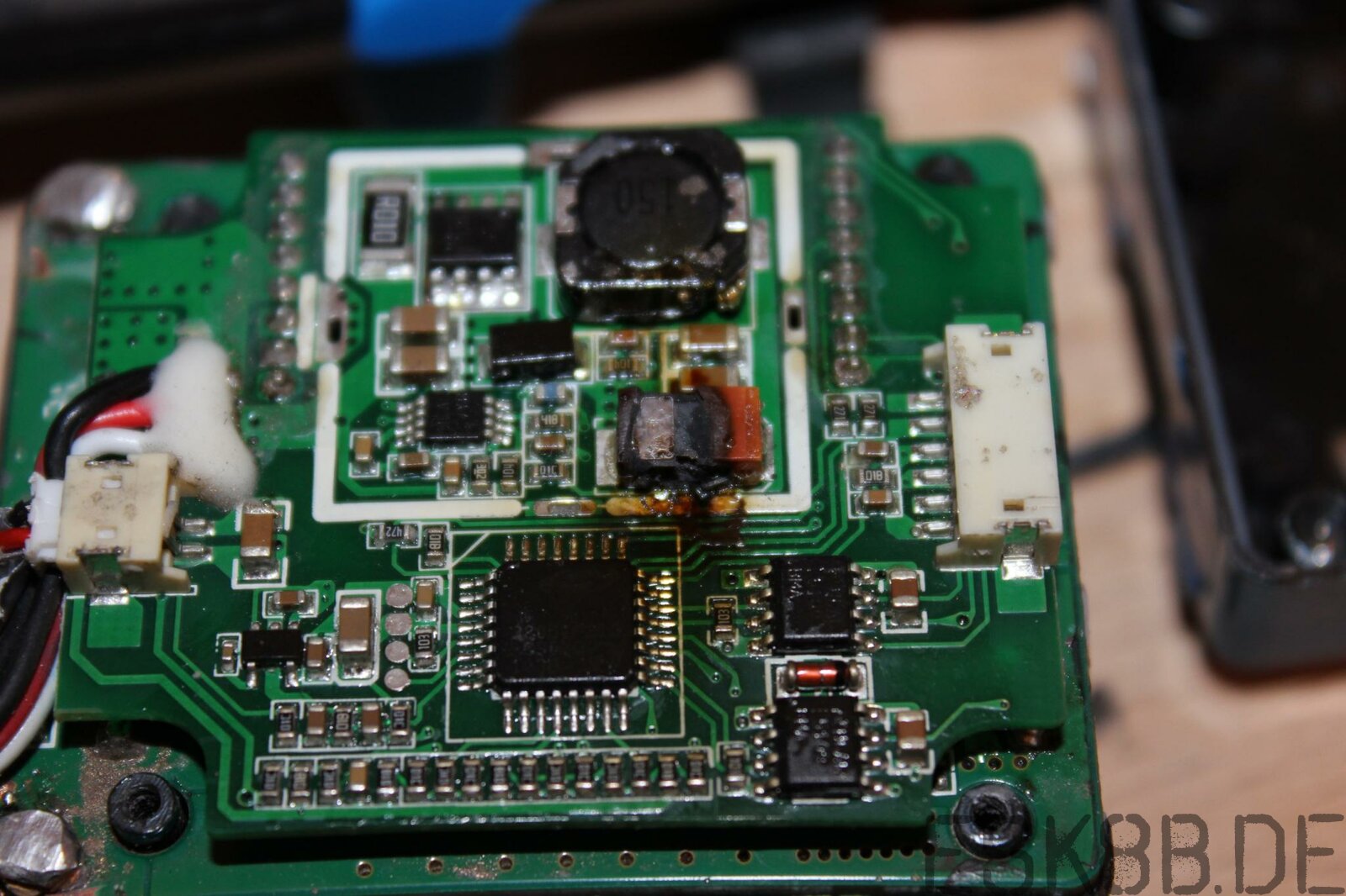

flubber Posted January 23, 2014 Author Posted January 23, 2014 Ade kleiner Regler, die Welt mit dir war schön. F***, F***, F*** Quote
666yeti666 Posted January 23, 2014 Posted January 23, 2014 au! das ist schade. Sieht so aus das das SMPS BEC 5V circuit defect ist. Wie ist das passiert, hast du vielleicht kurzschluss am BEC gemacht ? Quote
barney Posted January 23, 2014 Posted January 23, 2014 Friede seiner Asche Er hat dir doch nichts getan! Warum musste er von uns gehen.... Quote

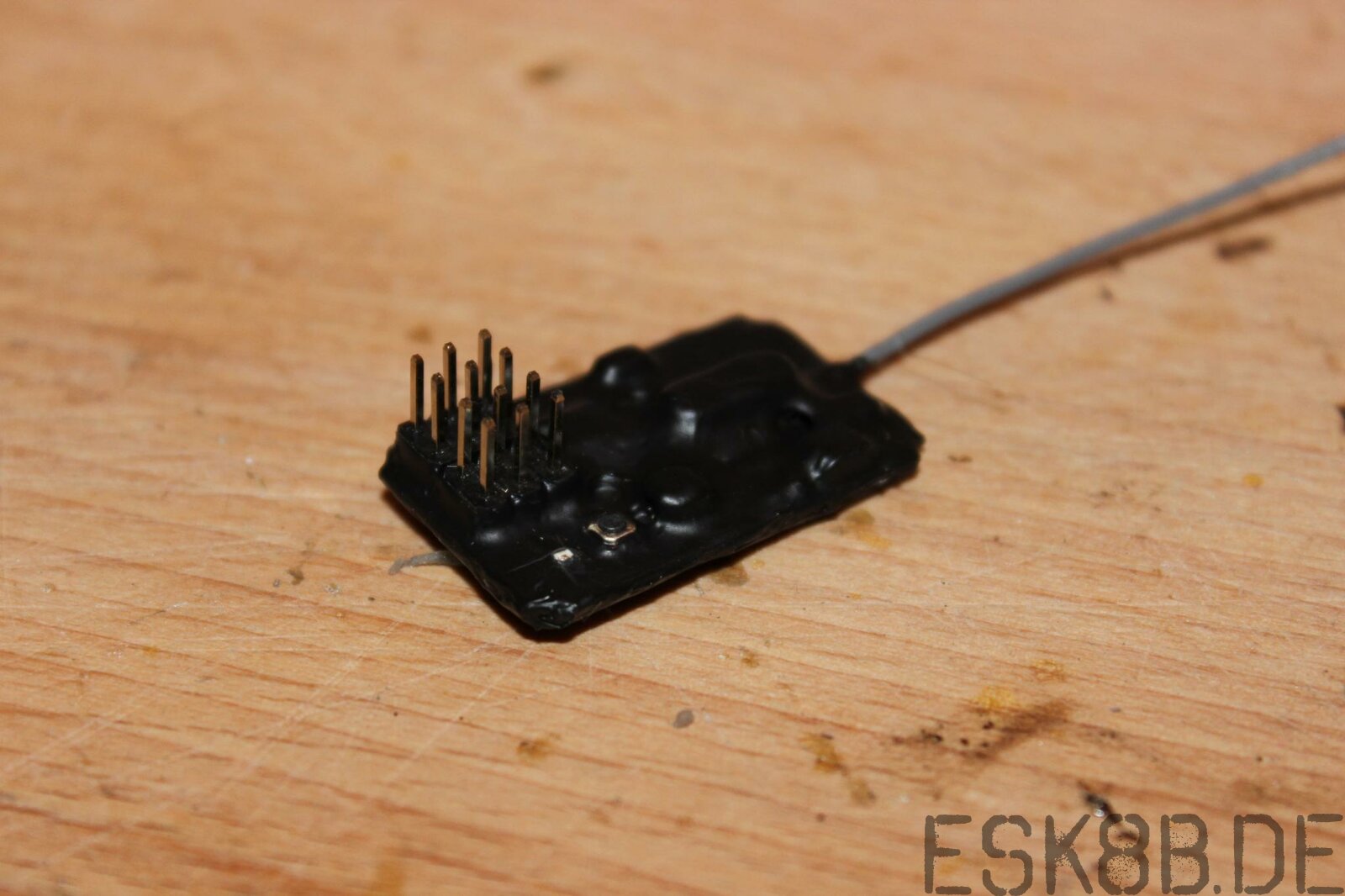

flubber Posted January 23, 2014 Author Posted January 23, 2014 Grrrrmpf, dass war leider echt dämlich. Ich war beim Zusammenbau der neuen e-box. Besser gesagt ich war sogar schon fertig. Es lief auch schon alles aber mir fiel auf, dass ich den Sender vergessen hatte. Da die Box wirklich sehr klein ist und nicht mehr wirklich platz war, hab ich den Sender dann einfach irgendwo zwischengesteckt. Ein kleiner aber entscheidener Fehler. ich hatte den Sender ja aus dem Gehäuse gebaut und in Plasti Dip gegossen. Die nichtbenötigten Pins leider nicht.... Kurzum, es gab einen Kurzschluss in den buntesten Farben und der Regler ist hin. Am meisten nervt mich eigentlich, dass ich am Umbau des Reglers am längsten saß. Aber, gut, ich bin grad dabei nen neuen zu besorgen und der wird dann auch wieder umgebaut. Jetzt weiss ich ja wie es am besten geht und das umgebaute Gehäuse kann ich ja weiternutzen R.I.P Quote
barney Posted January 23, 2014 Posted January 23, 2014 Und der Empfänger hat es überlebt? Ist der Motorregler wirklich hin? Oder nur die 5V? Die kann man auch von woanders her holen! Quote
flubber Posted January 23, 2014 Author Posted January 23, 2014 Keine Ahnung, ob der Empfänger noch geht. werd ich testen, wenn der neue Regler da ist. Der Regler war grad noch mal im Reanimationszentrum. Aber, die Diagnose ist eindeutig: "Dr. Flubber, der Patient hat die Operation leider nicht überlebt". Amen. Quote

flubber Posted January 26, 2014 Author Posted January 26, 2014 Eine kurze olfaktorische Analyse lässt nur einen Schluss zu. Der Empfänger muss starker Raucher sein. Tja, schade, der Empfänger ist leider auch abgeraucht. Ich da der Empfänger ja in PlastiDip gegossen war, war das leider nicht zu sehen. Ich hab mal ein wenig Gummi entfernt und da rieselte es auch schon Kohlestücke. Hat aber auch eine positive Erkenntnis: PlastiDip ist immer noch super und schmilzt nicht bei spontaner Selbstenzündung. Quote
