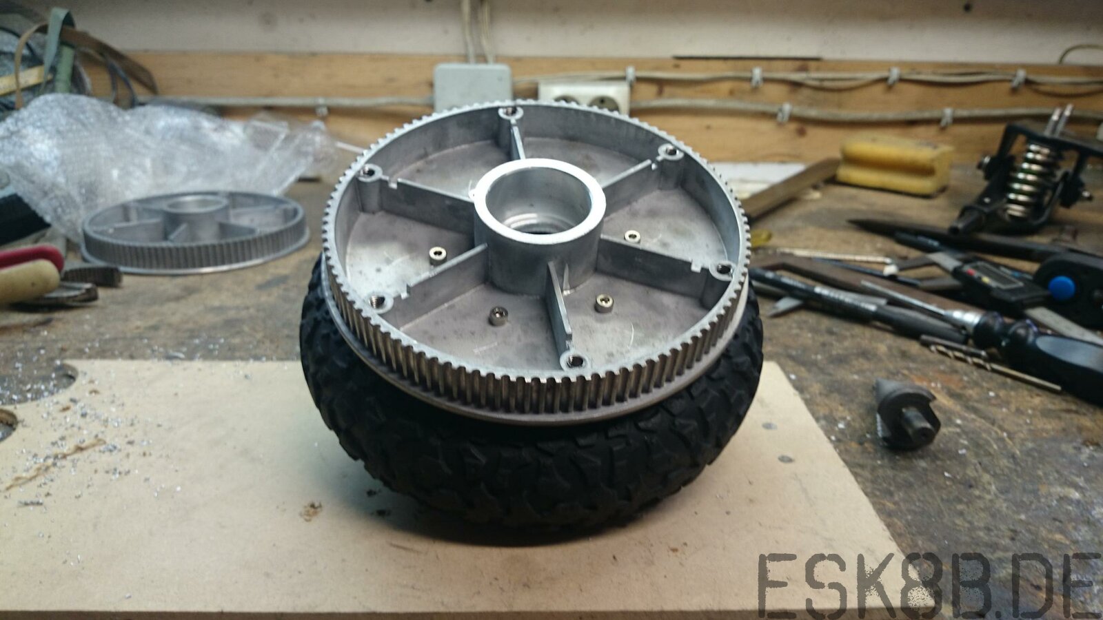

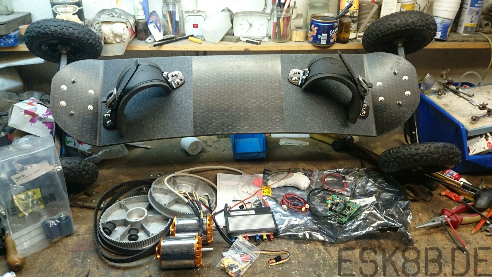

Dr. Board Posted October 28, 2014 Posted October 28, 2014 Hier mein Neues Projekt.... Habt Ihr die Felgen auch in Voll Alu ?? Dr. B Quote
gerald-z Posted October 28, 2014 Posted October 28, 2014 Kommt da noch eine Schutz für den Zahnriemen drauf? Probier doch mal ein Getriebe. Funkt bei mir ohne Verschleiß und das schon über 250km. lg Gerald Quote
Dr. Board Posted October 28, 2014 Posted October 28, 2014 Hmm Getriebe...... ich eher der Riemen Ty aber Du könntest recht haben Quote

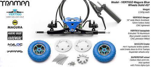

Trampa Posted October 31, 2014 Author Posted October 31, 2014 Hallo Zusammen! Die Superstar-Felgen sind hybrid - d.h. Kunsstoff Felgenring mit Aluspeichen. Diese Bauweise garantiert das geringst mögliche Gewicht bei maximaler Stabilität Superstars sind extrem robust und nehmen das Drehmoment spielend auf. 85 PSI (6 Bar) sind kein Problem! Für die E-Antriebe immer die Superstar und nicht die Hypa Felge nehmen. Externe Links nur für Mitglieder sichtbar Bremsen: MTB-Bremsscheiben sollten eng am Reifen Anliegen, damit man nicht mit den Scheiben aufsetzt. Das ist schlecht für die Scheibe, aber vorallem für den dann stürzenden Fahrer. Wir haben uns für hydraulische Magura Systme entschieden. Robust, Wartungsarm, Bremspower. Kabelsysteme funktionieren zwar auch irgendwie - aber irgendwie ist nicht Trampa. Servoansteuerung wäre mal interessant.... Auf der anderen Seite stört die Bremsleitung nicht sehr und man kann noch Bremsen wenn die Elektronik mal streikt. Es wäre auch schlecht, wenn plötzlich der Geist in der Maschine mal die Bremsen unvermittelt reinhaut. Ich persönlich würde eine Handle für Bremse und Gas bevorzugen - eventuell mit zwei Hebeln. Dann braucht man auch keine Funke. Aber das ist nur meine Meinung... Grüße in die Community, Frank Quote

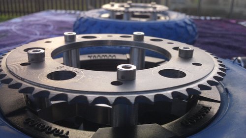

Jenso Posted November 30, 2014 Posted November 30, 2014 Superstar Felgen von Trampa mit aufgeflanschtem Kettenrads: Quote
