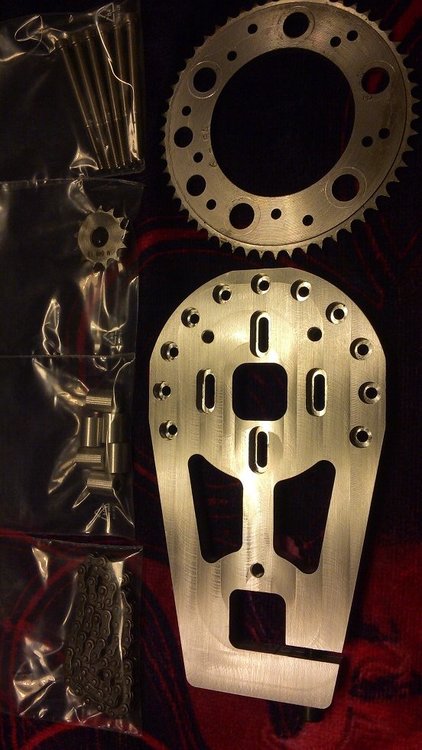

Antriebsset TRAMPA Mountainboards
Jenso
Verkaufe hier komplette Sets mit allen Montageteilen.
Passend für alleTrampa Channeltruck Achsen : Infinity Vertigo Ultimate
Und wahlweise Superstar oder Hypa Felge
10mm Verstellbereich für Kettenspannung, 7075er Aluminium
Passend für Motoren wie Turnigy SK3 6374 168kV
Kettenrad, Triebling, Kette, Distanzhülsen, Schrauben, Motorhalter.
95€

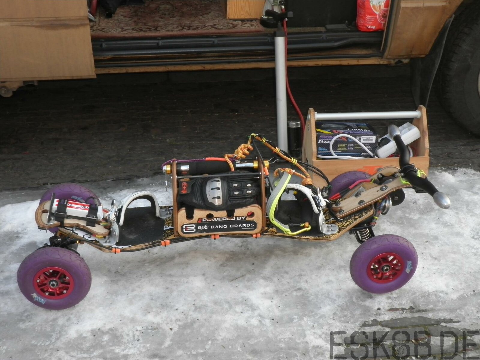

Entschuldige die vielleicht „dumme“ Frage, aber hast du dir durch die zusätzlichen Verstrebung zwischen den beiden Motoren noch nie die Achsen deiner Motoren verheizt? Hatte mal was ähnliches und damit schlechte Erfahrungen gemacht. Meine beiden Motoren (63mm / Typ unbekannt) waren nach einer Woche platt (bzw. drehten sich nicht mehr rund), vermutlich weil sich die Kräfte auf die Motorenachsen verlagern und sich nicht mehr über die Flexibilität der Halterung verteilen können. Vielleicht habe ich auch bei der Anwendung n bisschen übertrieben.
Hast du o. ein andere Leser bereits ähnliche Erfahrungen gemacht?

Noch kurz etwas zur Beschädigung meiner Motorwellen. Im angefügten Bild ist zu sehen was externe Einflüsse, wie beispielsweise physikalische Belastungen durch hohe Sprünge, mit einer Motorhalterung anstellen kann. Die Befestigung welche hier zusehen ist, wurde nicht angeschraubt/verkeilt sondern knallhart an die Achse verschweisst. (sollte also sabil sein) Ein geschultes Auge erkennt aber sofort, dass die Flucht der beiden Motoren nicht mehr korrekt verläuft. Interssanterweise funktioniert der Antrieb auch in diesem Zustand noch immer einwandfrei. Als er allerdings mit der dafür vorgesehenen Verstrebung benutzt wurde, haben unsere Motoren nicht lange mitgespielt. Wir konnten uns das nicht anderes Erklären und haben keinen anderen Grund gefunden.
Hat vielleicht jemand eine Idee warum uns das passierte?
