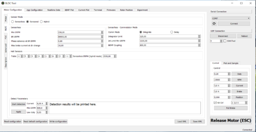

brauche mal Hilfe von den Spezialisten. habe zwei FOC BOXEN auf meinem Trampa.
Motoren sind die Alien 6374 170KV mit Sensoren
Das ganze bei 8s.

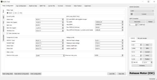

hab mal die Einstellungen aus dem BLDC Tool kopiert ich habe mir bevor ich die Einstellungen gemacht habe hier diverse seiten durchgelesen was zu beachten ist.
Dachte an alles was den VESC zerstören kann gedacht zu haben aber anscheinend nicht denn der eine von beiden
( laufen im dualmod) ist einfach bei langsamer fahrt abgeraucht. Der andere ( slave geht noch )
Bin mit den selben Einstellungen ca 4 Akkuladungen ( 20km) vorher gefahren alles gut nix zu warm oder so.
Kann mir jemand sagen was ich falsch gemacht habe das ein ESC einfach stirbt?
Danke schon mal im vor raus.

Sieht soweit von den Werten ganz normal aus. Ich wundere mich nur warum du das alte BLDC Tool nimmst und nicht das VESC Tool. Ist das nicht mit der FOC - Box kompatibel?

bei Motor bitte die ERPM auf 60k ERPM limitieren, erreichst du zwar nicht aber trotzdem einstellen!

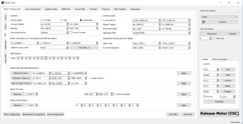

für was ist die FOC folie? du fähst doch im BLDC Mode

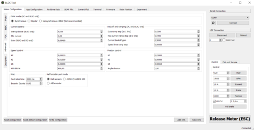

bei Advanced bitte Startupboost runter. 0,030 ist das absolute maximum das ging! standart sollte 0,010 sein

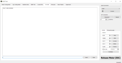

bitte wie schon boesila gesagt im terminal "Faults" und "fault" eintippen und berichten.

habe im terminal Fault eingegeben ergebnis: Fault code DRV8302.
wenn ich Faults eingebe kommt nur den befehl gibt es nicht.

hm... dann hats wohl der DRV erwischt.
Wenn der VESC noch angeht und du ihn mit dem PC verbinden kannst, ist das schon mal ein gutes Zeichen. Auf dem VESC sind 2 Microkontroller einer für die ganze Signalverarbeitung, Software, Kommunikation usw. (SMT32) und einer für die Motorsteuerung (DRV). Wenn was bei der Motorsteuerung schief läuft (zu hohe ERPM, Kurzschluss, zu viel Leistung o.Ä.) dann raucht der DRV ab. Oft kann man das sogar am DRV sehen.
Lösung: DRV tauschen und hoffen, dass nichts weiter kaputt gegangen ist. Oder bei Enertion reklamieren, dort hast du doch 30 Tage Garantie oder so, richtig?

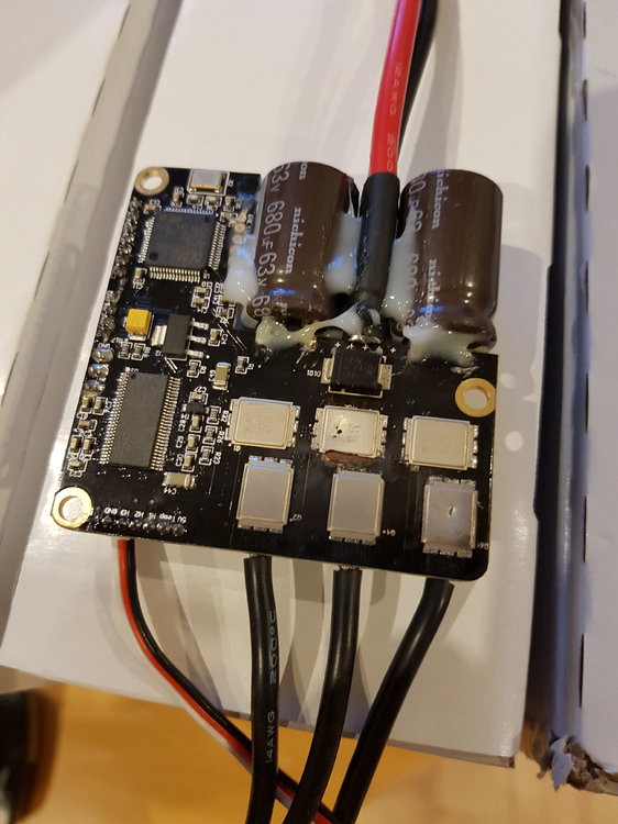

schau dir den DRV (länglicher chip) genauer an. hat dieser eine verfärbung bzw. einen punkt drauf?

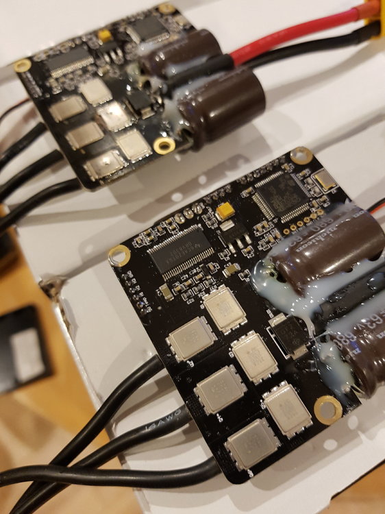

Hi
Hab die box jetzt mal geöffnet und für mich sieht es aus als ob ein fet abgeraucht ist wobei wie auf dem bild zu sehen zwei mechanisch beschädigt aussehen ( als hätte irgendwas mechanisch darauf gedrückt bei der Fertigung der abgebrannte und der unten rechts
das war dann aber vom Hersteller aus. damit ist die Platine aber wohl hin denke ich oder?
Die heile box die ich noch habe ( laufen ja im dual betrieb) habe ich auch geöffnet und siehe da so sollten die Mosfets aussehen dann rauchen sie auch nicht ab. für mich ein klarer Fall von Fertigungsproblem bei enertion und nicht von meiner Software einstellung.
der unten rechts hat definitiv mechanisch etwas abbecken.
der in der mitte bin ich mir nciht sicher -> entweder durchlegiert wegen überstrom oder durch die mechanische einwirkung einen kurzen gezogen der ihn dann elektisch gekillt hat woraufhin er durchlegiert ist.
eventuell mal enertion anschreiben.
ansonsten müsste man sich die Platine aschauen ob es möglich ist nur die FETs zu tauschen.
