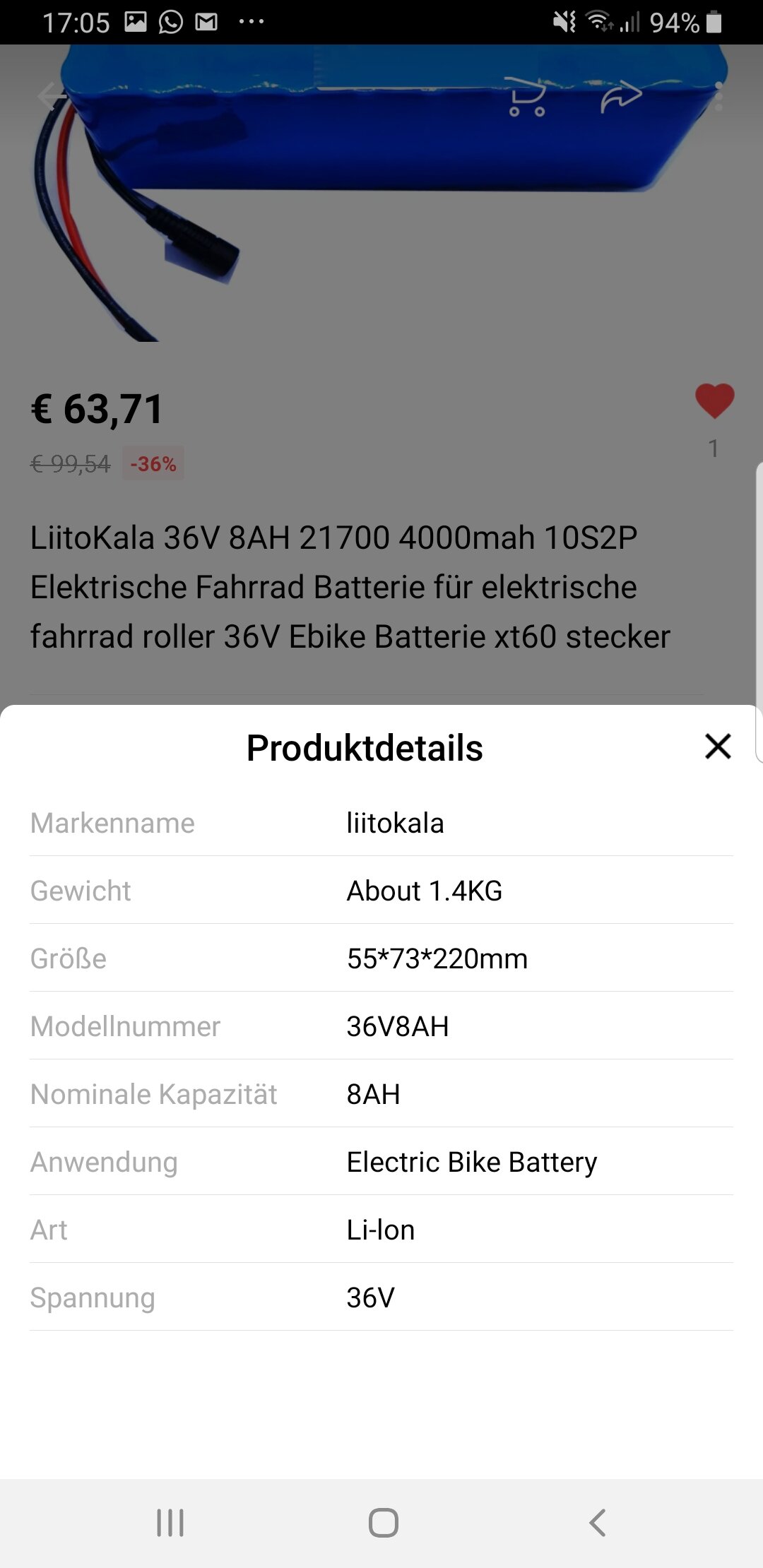

Nach meiner aktuellen Kenntnis suche ich nach einer 36v zwischen 7 und 10 ah und im Setup 10s2p
1. Welche Abmessungen von der Batterie passen da unters Board?
2. Warum muss das im Aufbau eine 10s2p sein? Kann es auch eine 10s3p sein?
3. Habe mal ein Screenshot von meiner aktuell bevorzugten hochgeladen...

https://www.elektro-skateboard.de/uploads/monthly_2020_05/Screenshot_20200505-170535_AliExpress.jpg.507c108fe820cef2e0b6e716fed3194b.jpg
1. Ich würde max 4 cm Bauhöhe nehmen. Länge und Breite hängen davon ab, ob Du den Tragegriff (unbedingt empfehlenswert) ausfräsen lässt oder nicht.
2. Kann natürlich auch ein 3P sein, aber 3 Lagen Zellen bekommst Du nicht in 4 cm 🙂 ... also müsste dieser Akku länger oder breiter sein. Nach meiner Meinung ist länger besser, aber das kann auch Geschmackssache sein. Beim Bestimmen der Länge darauf achten, dass Du nicht den ganzen freien Platz zwischen Hauptakku und ESCGehäuse belegst, sonst bekommst Du eventuell das Zusatzgehäuse nicht mehr auf. Auch wegen der Vibrationen und des Flex' vom Board würde ich keine Berührungen wollen, sonst scheuert Dir irgendwas durch.
3. Preislich ist der gut, die 21700er Zellen sind auch ok, aber die machen den Akku auch hoch, so dass er auf 5,5 cm kommt. Mir persönlich wäre das zuviel. Die Zellenbezeichnung gibt die Maße an: 18650 haben einen Durchmesser von 1,8 cm und eine Bauhöhe von 6,5 cm ... je nach Anordnung und der Verkabelung für das BMS und der Position des BMS ergibt sich die Gesamtgröße. So hat ein 10 S2p 20 Zellen. Eine Mögliche Anordnung wäre also 2 nebeneinander und 10 hintereinander, also 13 cm breit, 1,8 cm hoch und 18 cm lang ... plus BMS. Ich schreibe das , weil Du bei Ali oft in der Produktbeschreibung lesen kannst, dass Du bei anderen Bedürfnissen ne Mail schicken kannst, die machen Dir das auch maßgeschneidert gegen kleinen Aufpreis. Der Vollständigkeit halber: Bei 8 Ah Gesamtkapazität hat also jede einzelne Zelle 4 Ah,  das sind dann die Guten von den 21700ern.
18650er haben üblicherweise zwischen 2 und 3,5 Ah, so dass ein 10S2P dann zwischen 4 und 7 Ah hat.
Ein wichtiger Wert, der in der Beschreibung stehen sollte ist der C-Wert. Er sagt aus, das Wievielfache der Amperangabe der Kapazität man dem Akku an Strom entnehmen kann ... oder es steht drin, wieviel  A das BMS maximal zulässt. Für einen parallel geschalteten Zusatzakku halte ich 15 A oder 10 C (Achtung, kann man nicht linear addieren bei Parallelschaltung, so dass ich  hier vorsichtshalber die 4 A(h) der Einzelzelle mit 10 multipliziere und und auf 40 A Maxstrom komme. Das ist aber nicht der Dauerstrom des Packs, denn das BMS wird bei diesen Werten auf 10 bis 15 A limitieren.)  für ok. Als alleiniger Hauptakku wäre mir das zu wenig.

Ich habe den hier:
DE.ALIEXPRESS.COM
Smarter Shopping, Better Living! Aliexpress.com
 ... mit 57 EUR gerade echt preiswert.
In meinen Augen perfekt, aber das muss jeder selbst wissen. Bei diesem Akku ist übrigens laut Verkäuferangaben kein Zoll und keine MwSt enthalten. Also schreib in die Bestellung rein, dass Du eine Commercial Invoice als PDF möchtest, die auch die Versandkosten ausweist. Wenn der Zoll den Akku rausfischt, hast Du einen Beleg über den Wert. Ich hatte bisher Glück, da ich immer die günstigste und langsamste Versandart nehme. Mit Pech kommen 2,5 % Zoll und 19 % Einfuhrumsatzsteuer hinzu, also zusätzlich 12,40 EUR ... immer noch superpreiswert. 1 Jahr Garantie ist für chinesische Verhältnisse sensationell.
Dieser Akku hat bereits den XT60 Stecker, also kein Löten mehr. Wenn Du allerdings auch das Ladekabel parallel verschalten möchtest, wirst Du basteln müssen, denn der Akku hat ladeseitig einen proprietären Stecker. Notwendig wäre die Ladeparallelschaltung nicht.
