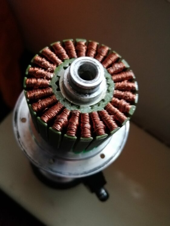

Sgt.salty Posted July 6, 2020 Posted July 6, 2020 Hallo, ich bin Ronny und ganz neu hier, sowie auch in der skateboard/longboard Welt... Nun ist es so das ich ein gebrauchtes koowheel kooboard gen2 ergattert habe, aber nach ca 200km läuft einer der Motoren nicht mehr rund, und man kann das knackende kugellager hören.... Ein neues liegt nun bereit, ich bin heiß zu fahren, aber Pustekuchen... Gibt es einen bestimmten Trick um den Motor von der Achse zu bekommen? Das YouTube Video dazu ist nicht sehr aufschlussreich und ich bin mittlerweile am verzweifeln. Ich denke nicht das ich was übersehe, vielleicht gehe ich auch zu zaghaft an die Sache, aber es macht mich wahnsinnig! Jeder Tipp und jede Hilfe ist willkommen... Vielen Dank schonmal, Gruß ronny Quote

oldtrapper Posted July 6, 2020 Posted July 6, 2020 (edited) ES vermiest Dir Dein Hobby, wenn Du Dein Gerät nicht instand setzten kannst? Verstehe ich nicht. Aber gut, auf dieser Zeichnung siehst Du den Motorcore ... die horizontalen Leisten. Und links daneben das Gehäuse mit den sicher innenliegenden Magneten. Wenn Du den Motor in der Hand hast, zwischen den Kern und die Magneten den PET-Streifen schieben und den Kern herausholen. Dann die Lager abziehen ... Abziehwerkzeug oder abhebeln oder wie auch immer Du das machen möchtest. Selbst einen geeigneten Abzieher kaufen kostet weniger als 10 EUR. Einfach machen. Jeden Schritt fotografieren und in umgekehrter Reihenfolge zusammenbauen. Oder, noch besser, Video und auf YT hochladen. Wirklich unbezahlbar ist allerdings das Erfolgserlebnis hinterher 🙂 ... ich weiß, wovon ich rede. Edited July 6, 2020 by oldtrapper Quote

Sgt.salty Posted July 6, 2020 Author Posted July 6, 2020 (edited) Externe Links nur für Mitglieder sichtbarNun, habe mal den Motor soweit auseinander genommen wie es geht, und ich weiß noch immer nicht wo da etwas durch passen soll... Edited July 6, 2020 by Sgt.salty Quote
oldtrapper Posted July 6, 2020 Posted July 6, 2020 (edited) Dann haben die Spulen nicht so sehr an den Magneten gehaftet und es ging ohne. Wenn Du Glück hast geht auch der Einbau ohne. ich würde dennoch einen Gefrierbeutel oder PET-Streifenum den Kern wickeln, befor ich das wieder zurück ins Gehäuse schiebst. ABer soweit, so gut. Und jz die Lager abziehen. Edited July 6, 2020 by oldtrapper Quote

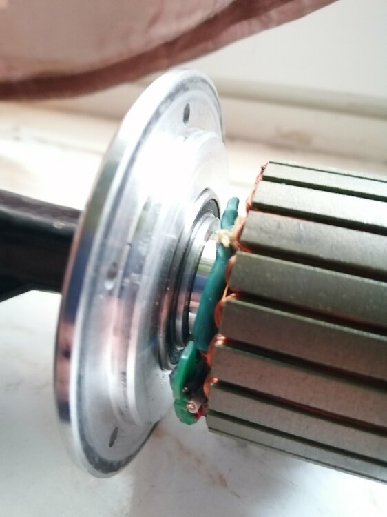

Sgt.salty Posted July 6, 2020 Author Posted July 6, 2020 vor 1 Minute schrieb oldtrapper: ABer soweit, so gut. Und jz die Lager abziehen. Das mit den Magneten ist nicht das Problem, die Hülle habe ich schon oft ab gehabt, aber nun stehe ich in der Sackgasse.... An das hintere Lager komme ich nicht ran, da tut sich absolut garnichts. Ich übersehe keine Schrauben oder splint und habe auch bereits einen Sprengring, der vorne bei dem äußeren Lager sitzt, abgemacht.... Externe Links nur für Mitglieder sichtbar ich finds nice das alle den namen mit dem Osten in Verbindung bringen, aber ich komme aus dem Ruhrpott. Und ronny ist nur mein Internet name🤷♂️ Quote
visnu777 Posted July 6, 2020 Posted July 6, 2020 Lol, das ging auch nicht an dich sondern Externe Links nur für Mitglieder sichtbar 😉 Das innere Kugellager sieht aus als ob es in die Blende gepresst wurde, ich würde versuchen es nach innen gleichmäßig wegzudrücken. 1 Quote
oldtrapper Posted July 6, 2020 Posted July 6, 2020 (edited) Die Lager sollten nur aufgesteckt sein. "Nur" ... Es ist gleichmäßiger Zug an drei Ansatzstellen bei 0, 120 und 240° empfehlenswert ... es gibt eine Alternative, aber ich weiß nicht, ob das bei Dir geht: Lager in Werkbank einspannen und mit Holzstifft und Gummihammer vorsichtig den Motorkern heraustreiben. Das Einpressen kann man beim Zusammenbau auch vorsichtig mit Achse und Mutter erledigen. Edited July 6, 2020 by oldtrapper 2 Quote
Sgt.salty Posted July 6, 2020 Author Posted July 6, 2020 vor 17 Minuten schrieb oldtrapper: Die Lager sollten nur aufgesteckt sein. "Nur" ... Es ist gleichmäßiger Zug an drei Ansatzstellen bei 0, 120 und 240° empfehlenswert ... es gibt eine Alternative, aber ich weiß nicht, ob das bei Dir geht: Lager in Werkbank einspannen und mit Holzstifft und Gummihammer vorsichtig den Motorkern heraustreiben. Das Einpressen kann man beim Zusammenbau auch vorsichtig mit Achse und Mutter erledigen. Da tut sich nichts.... Also wirklich nichts!! Selbst mit dem holzhammer hatte ich keinen Erfolg... Es rührt sich keinen Millimeter, daher ja auch der Post hier. Ich bin da echt am Ende, ansonsten versuche ich es mal mit Gewalt und muss dann nur einen Motor tauschen wenn die Achse heile bleibt. Quote
Gotzila Posted July 6, 2020 Posted July 6, 2020 Also ich würde den Motor mit der Hand festhalten und die Achse mit dem Schonhammer austreiben. Natürlich muss man auf das Gewinde am Ende der Achse eine Mutter aufschrauben bevor man zum Hammer greift. Der Motor ist nicht auf der Achse gesichert. 2 Quote
Kilian Posted July 6, 2020 Posted July 6, 2020 Hmmm, scheint nicht so einfach zu sein. Ich hätte die Kugellager mit einem Bleistift herausgehebelt, aber wenn du sie ohnehin ersetzen willst sollte eine dicke Schraube oder ein Schraubendreher besser gehen. Dazu den ganzen Block am besten fixieren (aber vorher mit Folie schützen!) Wahrscheinlich der falsche Zeitpunkt zu fragen: Aber du bist sicher, das rappeln kam von den Bearings? 1 Quote
Sgt.salty Posted July 6, 2020 Author Posted July 6, 2020 (edited) vor 10 Minuten schrieb Gotzila: Also ich würde den Motor mit der Hand festhalten und die Achse mit dem Schonhammer austreiben. Natürlich muss man auf das Gewinde am Ende der Achse eine Mutter aufschrauben bevor man zum Hammer greift. Der Motor ist nicht auf der Achse gesichert. OK, das hört sich ganz gut an... Jez muss ich mir nur son schonhammer besorgen. Ist das Lager denn dann wenigstens leicht zu wechseln oder steht mir dann noch ne Hürde bevor? vor 6 Minuten schrieb Kilian: Wahrscheinlich der falsche Zeitpunkt zu fragen: Aber du bist sicher, das rappeln kam von den Bearings? Ich wüsste nicht was sonst. Beim anfahren macht es miese kratz Geräusche und das Rad läuft nicht mehr so ohne weiteres wie das "gute" wenn ich sie simultan drehe. Ohne Belastung ist nichts zu hören und es fährt normal und flink an mit der fb. Wenn die Motoren keinen Kontakt zum Boden haben dreht das sorgenrad manchmal nicht richtig mit und steigt erst später ein oder ähnliches (ist schwer zu erklären) Der Motor dreht mmn normal und macht keine zicken.... Gibts evtl noch eine andere Ursache die in Frage kommt? vor einer Stunde schrieb oldtrapper: Aber kaputtgegangen ist mir noch keins ... und ich bin in der 100+ kg-Klasse. Also kein Grund zu jammern. Ich bin auch 100+ und habe das auch für den lagerachaden verantwortlich gemacht... Und ich glaube der vorbesitzer hat die Lager geölt😒 Edited July 6, 2020 by Sgt.salty Quote
Gotzila Posted July 6, 2020 Posted July 6, 2020 Das Lage kannst du dann einfach ausschlagen. Das Lager und das Lagerschild ist nicht mit dem Motor Verbunden. Du hast ja schon das richtige Bild am Anfang gezeigt da ist alles gut zu sehen. Die Lager bitte nicht mit dem Schraubenzieher aushebeln.Man sollte die Lager immer gerade austreiben um den Lagersitz nicht zu beschädigen. 1 Quote
