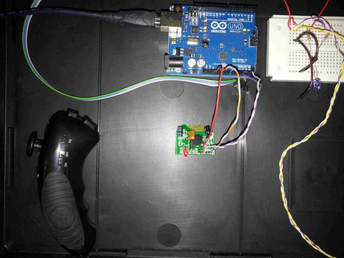

barney Posted December 3, 2012 Posted December 3, 2012 Hallo, ich habe heute den Controller bekommen und gleich zerlegt. Mit einer fertigen Lib konnte der Controller gleich ausgelesen werden. 4 Drähte, kein großer Aufwand. Morgen mache ich aus den Zahlenwerten ein PWM-Signal für ein Servo als Motorreglerersatz. Quote

barney Posted December 3, 2012 Posted December 3, 2012 Hi, ich habe kein Metro Board. Ich habe gerade mit Chrizz telefoniert. Er wird mir die Funktion näher beschreiben. Denke dir auch was aus. Du kannst zwei Taster mit berücksichtigen. Ich muss noch die Reichweite testen. ich denke billiger geht es nicht. Ach ja, ich benutze das Board Ardurino Uno v3. wegen der Spannungs Stabilisierung und der 3.3V für den Wii Controller. Quote

barney Posted December 4, 2012 Posted December 4, 2012 Ich habe aus zwei Demos ein kurzes Programm zusammengeflickt: Es reicht als erste Demo aus. Es hat böse Fallen bei der Initialisierung. Ich möchte dann nicht auf dem Board stehen:D Bei Paaren des Controllers mit dem Empfänger sind alle Zahlen möglich. Nicht besonders schön. Als Indikator könnte die blinkende LED auf dem Empfänger ausgewertet werden. Mal sehen, ob der Status aus dem Empfänger auszulesen ist. Die Reichweite lag bei mir bei über 5m. Ich denke das reicht aus. Dumm ist nur, dass die letzten Werte erhalten bleiben. Das Board ist dann wech:p Das Programm was ich noch schreiben werde, soll wie folgt funktionieren: 1. Z-Taste + Hebel vorn -> beschleunigen 2. Z-Taste + Hebel hinten -> bremsen 3. Z-Taste + Hebel mitte -> Halten des letzten Wertes 4. Z-Taste losgelassen -> Motor Freilauf 5. Z-Taste losgelassen + Hebel hinten -> bremsen 6-9. Wass soll passieren, wenn das Paaring nicht stimmt. 10. C-Taste -> Hupe / Vollbremse / Selbstzerstörung? --------------------------------------------------- #include <Wire.h> #include <ArduinoNunchuk.h> #include <Servo.h> #define BAUDRATE 19200 Servo myservo; // create servo object to control a servo // a maximum of eight servo objects can be created ArduinoNunchuk nunchuk = ArduinoNunchuk(); void setup() { Serial.begin(BAUDRATE); nunchuk.init(); myservo.attach(9); // attaches the servo on pin 9 to the servo object } void loop() { nunchuk.update(); Serial.print(nunchuk.analogY); // Motorsteller myservo.write(nunchuk.analogY); // tell servo to go to position in variable 'pos' Serial.print(' '); Serial.print(' '); Serial.print(nunchuk.zButton, DEC); // Z-Knopf Serial.print(' '); Serial.println(nunchuk.cButton, DEC); // C-Knopf delay (40); } Quote

barney Posted December 5, 2012 Posted December 5, 2012 Auf der Leiterplatte des Empfängers war noch ein Anschluss unbelegt. Dieser Anschluss verrät den Status des Pairing. Ist die Verbindung zwischen dem Controller und dem Empfänger nicht ausgehandelt, so wird 0V ausgegeben. Bei einem bestehenden Pairing liegen 3.3V an. Aber, erst nach 10 Sekunden geht dieses Signal erst wieder auf 0V zurück, wenn die Verbindung abgebrochen ist. Wie weit euer Board gekommen ist, könnt ihr dann selber ausrechnen;) Mal sehen.... Quote
