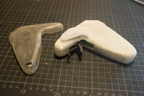

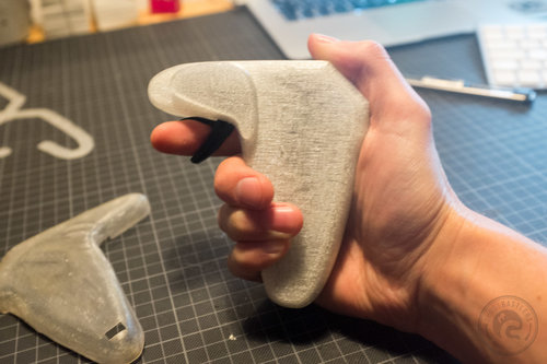

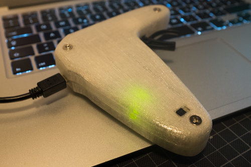

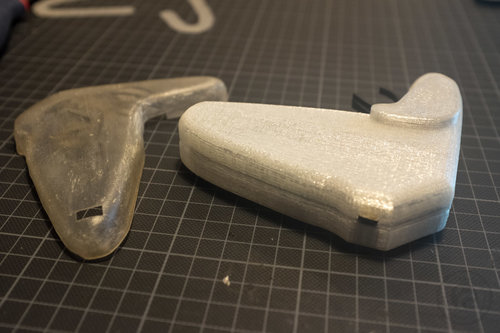

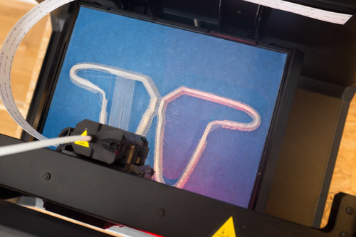

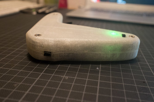

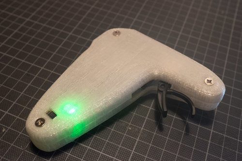

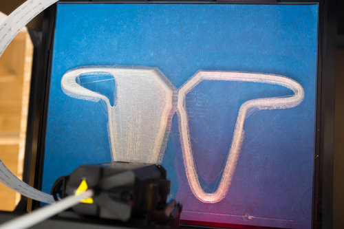

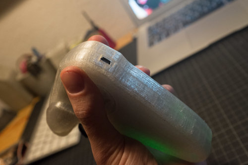

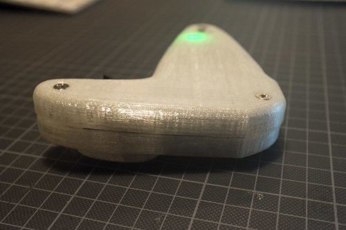

nicolas Posted December 21, 2014 Posted December 21, 2014 Moin, heute habe ich meinen Drucker eingeweiht und direkt mal ein Cover für meine Funke gedruckt. Noch nicht perfekt aber auch nicht sooo schlecht. Ich bin noch nicht so recht zufrieden mit der Oberfläche, das nächste mal wird noch mal die Stärke des Materialauftrags pro Ebene runtergesetzt. Es werden noch drei Löcher für die Verschraubung angeordnet und hier und da n paar Kleinigkeiten hinzugefügt, wie kleine Stützten die den Druckvorgang erleichtern. Anbei ein paar Bilder: Ahoi Nico Quote
Schneewittchen Posted December 21, 2014 Posted December 21, 2014 Ja sehr fein, schaut doch schon gut aus Quote

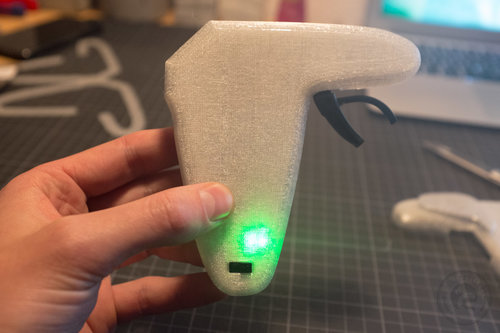

nicolas Posted December 22, 2014 Author Posted December 22, 2014 Update zur Funke: ich bin mittlerweile beim dritten Prototypen. Es geht immer besser, wenn auch noch recht mühsam. Oft verstopfte Düse, höllisch laut das Ding und Printzeiten um die 8 Stunden... aber läuft! ich bestelle jetzt mal m3 Hülsenmuttern, dann noch die kleine Erhöhung einen Millimeter stärker machen und den Schlitz für den "Abzug" um einen Millimeter versetzen, dann denke ich mal bin ich ganz zufrieden. Ich werde mich jetzt noch mal mit der Maschine selbst etwas mehr befassen, Temperatur, Geschwindigkeit, diesdas, vielleicht kann ich ja noch etwas Qualität raus holen. Was mir wirklich gut gefällt ist, dass man die LED's durch das Gehäuse sieht - super Sache... Anbei noch mal ein paar Fotos der Funke 3.0. Printstärke 0,2mm Ahoi Nico Quote

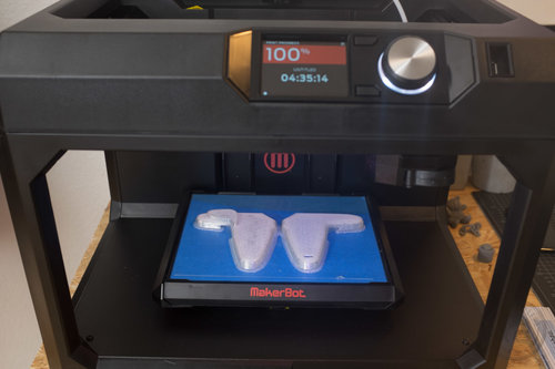

nicolas Posted December 25, 2014 Author Posted December 25, 2014 Männers, der Drucker geht zurück zum Hersteller, läuft einfach nicht rund.... Ich werde Ende Januar noch mal mit einem Alternativmodell am Prototypen weiter arbeiten. Ahoi Nico Quote

nicolas Posted December 28, 2014 Author Posted December 28, 2014 Moin Zusammen, wenn der Drucker gedruckt hat, dann hat er zuverlässig das Produkt zu Ende gedruckt. Der Weg dorthin war eher Mühsam. Ewig viele Fehlermeldungen bis der Drucker überhaupt gestartet ist. von 23 in "Auftrag" gegebenen Druckversuchen sind gerade mal 6 gedruckt worden, der Rest ist im Sand verlaufen.... ich habe an einem Tag 5 Stunden gebraucht um den Drucker zu überreden überhaupt ein Teil auszuspucken. Dafür bin ich einfach zu ungeduldig. Ist das Ergebnis nicht ok, dann habe ich genügend Elan dieses zu verbessern und mit neuen Einstellungen mich an mein Wunschergebnis ran zu arbeiten... aber wenns gar nicht erst los geht, macht es mir kein Spaß. Quote
