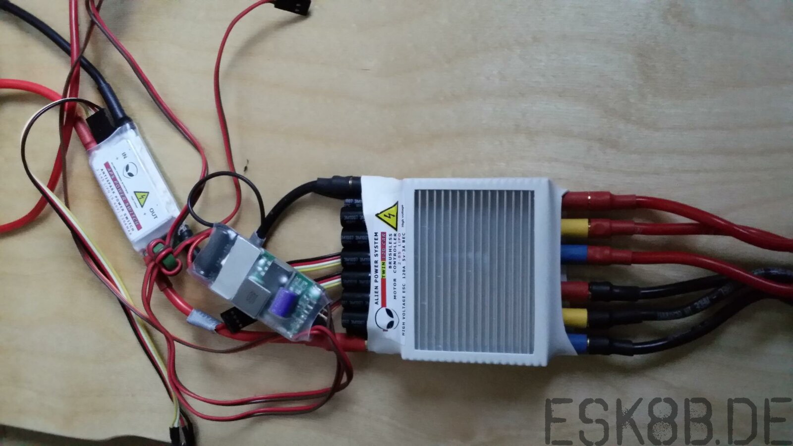

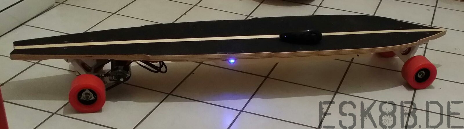

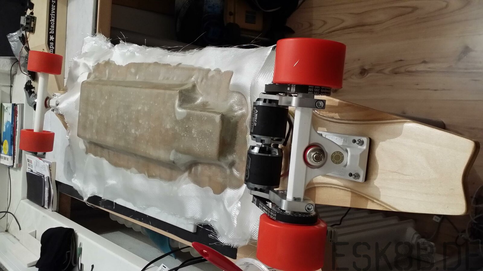

Chrizz Posted May 12, 2015 Posted May 12, 2015 (edited) Ich vervollständige hier mal ein Longboard mit 2 BL 5060 Motoren und der Alien Motorhalterung mit den Caliber trucks. Das Board fertige ich für jemandem hier im Forum der einfach keine Zeit dafür hat, Lötarbeiten, Einstellungen und die Box laminieren. Das erfordert schon etwas Zeit und Fummelei. Den Alien dual ESC 120A kann man super per USB mit der entsprechenden Software einstellen, 2x pro ESC. Er hat allerdings nur ein Anschluß für den Empfänger. Die Software ist wohl die gleiche wie die von Flier, ich warte noch auf die Antwort aus China von meinem Modellbau Händler. Er kann bei Flier bestellen und hat einen e-bucht shop. Ich warte nur darauf dass die Fa. nicht endlich mal Antwort gibt wegen der Sensor Dual ESC für die Offroad Boards :confused5: Da kommt noch die Teensy mit Nunchuck Steuerung rein. Ganz Komfortabel :-) Erster test mit einem Pistol Car Kontroller ging schon mal ohne Probleme. Es wäre doch schade so etwas liegen zu lassen und nicht fertig zu bauen. Edited May 12, 2015 by Chrizz 1 Quote

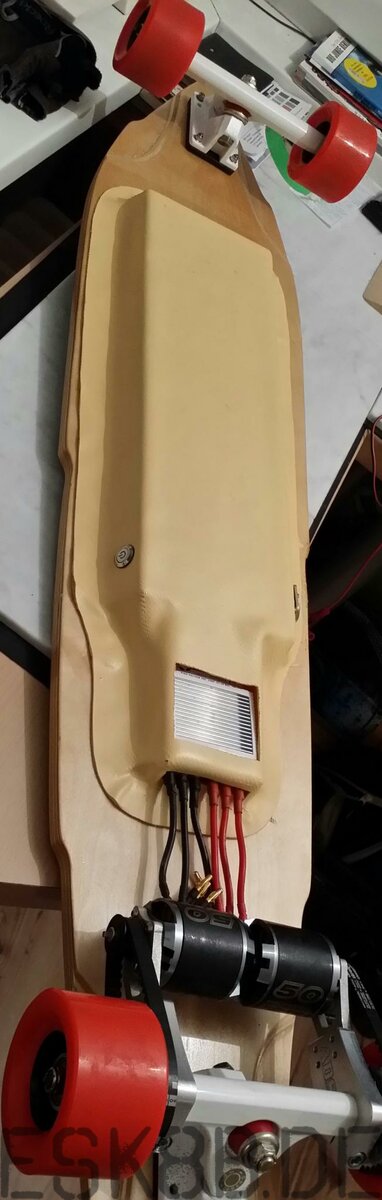

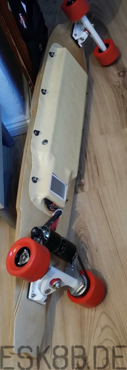

Chrizz Posted May 19, 2015 Author Posted May 19, 2015 Kiste ist erstmal nur draufgelegt, passt. Lackiert. Schalter und Ladebuchse drin und Öffnung für den ESC Quote
elkick Posted May 19, 2015 Posted May 19, 2015 Sieht gut aus die Box. Wie lange brauchst zur Herstellung? Überlege ernsthaft das mal zu versuchen beim Longboard, da ist momentan noch eine einfache Baumarkt-Plastikbox montiert, die mich schon lange nervt. Allerdings habe ich so richtig überhaupt keine Ahnung wie das zu machen ist, aber ich glaube du hast das hier irgendwo schon mal beschrieben. Ich suche mal danach... 1 Quote
Chrizz Posted May 19, 2015 Author Posted May 19, 2015 Danke, jo ist gut stabil geworden, 4 Lagen Glasfilamentgewebe und super cooles Harz zum verarbeiten. Hab einige Kisten bisher gemacht. Die Technik aufs Board legen, fixieren. Dann ne Pappkiste drum herum bauen / kleben. Dann komplett verkleben mit Paketband. Drüber laminieren und am nächsten Tag abziehen! Ausschneiden ... Löcher Bohren / Feilen - Lakieren. 1 Quote

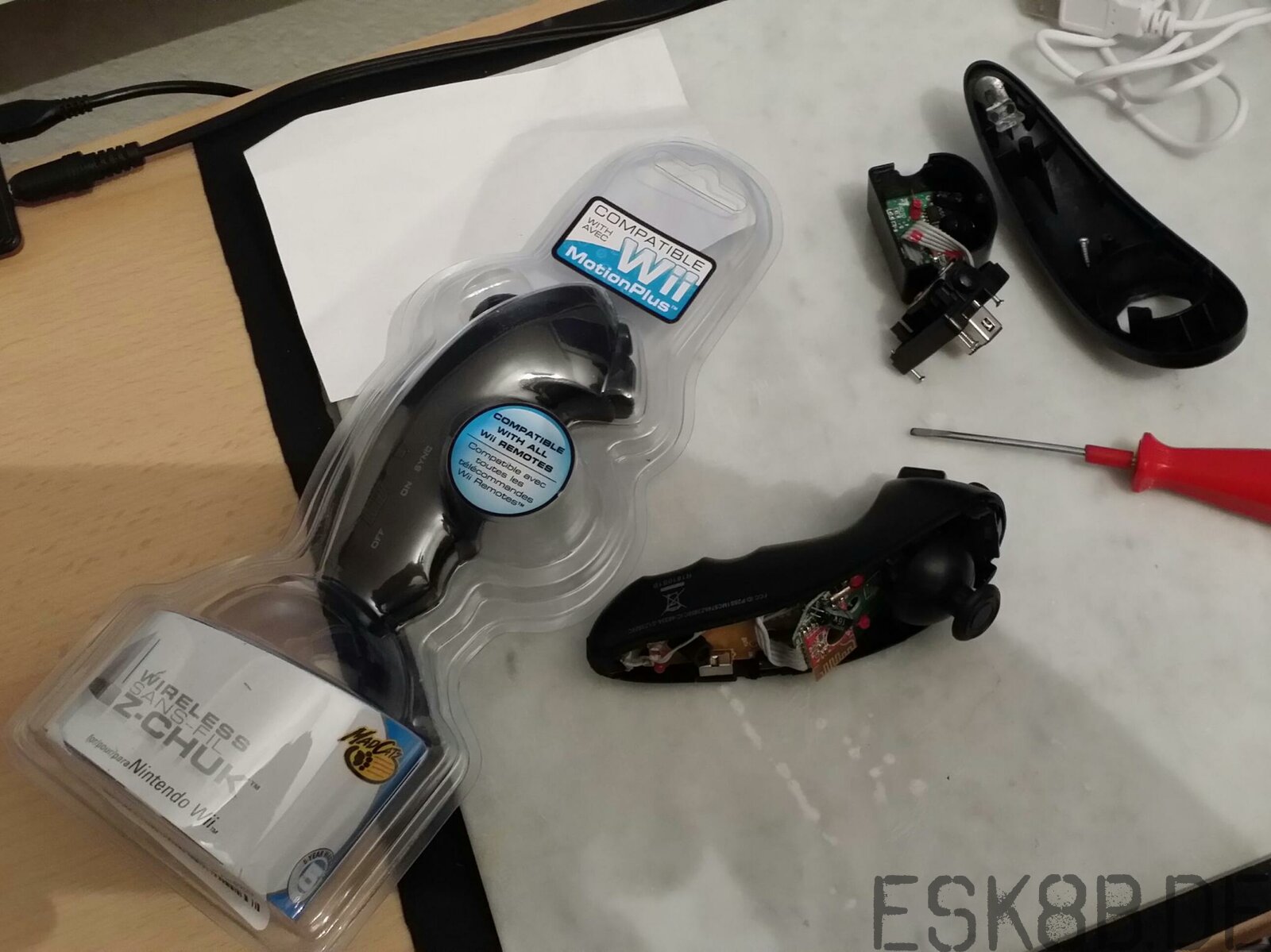

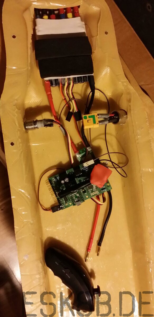

Chrizz Posted July 14, 2015 Author Posted July 14, 2015 So der Teensy funktioniert mit dem Nunchuck bei meinem Streetboard super, nun baue ich ihn auch hier ein. Fehlt nur noch die Elektronik für den Nunchuck zum Umbau auf Lithium Akku 300mAH damit der Sender laaaaang durchhält. Diese mini Löterei ist echt ein fummelkram, Akkulöten ist da schon etwas anderes, man muss nur sehr vorsichtig sein und aufmerksam damit's nicht knallt :cornut: zisch ... booom ... peng ... knall hehehhe Quote
Chrizz Posted July 14, 2015 Author Posted July 14, 2015 (edited) So, teensy und Nunchuck funktionieren auch hier sehr gut :-) Läuft :-) Edited July 14, 2015 by Chrizz Quote
Chrizz Posted July 15, 2015 Author Posted July 15, 2015 Läuft besser als mein Streetboard. Mwin akku ist zu stark das macht kein bock mit dem Nunchuck der immer ausfällt wegen des schlechten Akkus. Noch! 1 Quote
