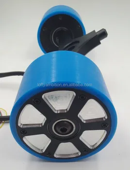

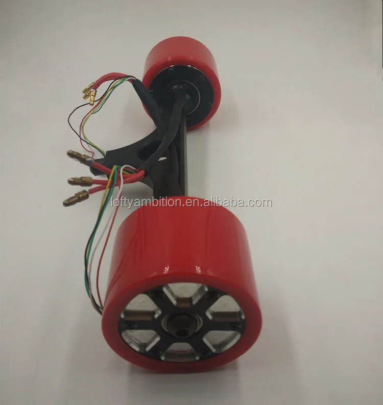

Hi Jungs,
hab mich mal wieder im Asia-Shop umgesehen und dabei was cooles entdeckt. :thumbsup:
Was meint ihr zu den angegeben Specs dieser Motoren? Die Dinger hätten sogar Hallsensoren und sind verhältnismäßig nicht allzu teuer. Sind die vielleicht mal ein Versuch wert? Habe bereits
, aber nicht wirklich viel aussagekräftiges gefunden (weder gutes noch schlechtes). Das könnte eventuell daran liegen, dass die Artikel noch nicht so lange erhältlich sind... oder ich einfach schlecht google. :D Das heisst, falls jemand ein paar Infos/Erfahrungen auf Abruf hat, bitte immer her damit. :)
  • Voltage 24-36V
  • Top speed: 25km/h.
  • Inductive motor with Hall elements, starting smooth, high efficiency, large torque
  • Hub motor size: diameter 55mm, width 55mm
  • Brakes: Yes, depending on the speed and intensity of change
  • The diameter of the wheel: diameter 70mm, width 50mm
  • Rated power: 450W
  • No-load Current: 500mA
  • Efficiency: 85%
  • Weight: 1.3kg
  • Motor: brushless sensored motor
  • Advantage: seal design can prevent sand or water, use life will be longer
  • Design advantage: more simple to assemble or disassemble
Link zum Shop:
  • Voltage 24-36V
  • 28 pole stator, start smooth, torque
  • The speed is 2640rpm at 24V, KV value 110
  • Inductive motor with Hall sensor, starting smooth, high efficiency, large torque
  • Torque 2N.M * 2 = 4N.M
  • Hub motor size: diameter 60mm, width 56mm
  • The diameter of the wheel: diameter 90mm, width 57mm
  • Rated power: 750W
  • Efficiency: 85%
  • Weight: 2.17kg
Link zum Shop:
