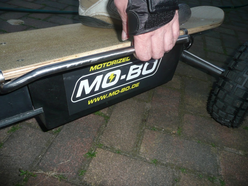

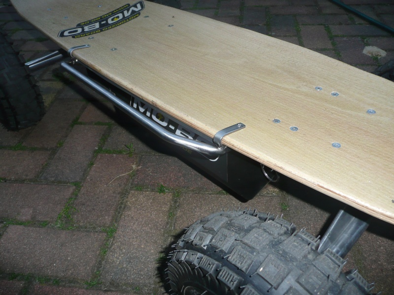

Beetle Geschrieben 11. Juni 2010 Share Geschrieben 11. Juni 2010 Hallo, Ein richtiger Schlosser bin ich ja nicht, daher sieht es vielleicht nicht ganz professionell aus - aber ich wollte euch das trotzdem gern mal zeigen. Aus einer 12mm V2A Stange (Vollmaterial) und etwas 2mm V2A Blech habe ich diesen Bügel gebastelt. Damit kann man einerseits den Kurvenradius durch ziehen mit der Hand verringern. Andererseits kann man aber seine Zehenspitzen draufstellen, um noch etwas kleinere Radien in die andere Richtung zu erzielen. Zu guter letzt kann man am Bügel auch prima ein Kabelschloss anbringen, um das MoBo gegen unerwünschtes entfernen abzusichern. Mir gefällts, euch auch? Beetle Zitieren Link zu diesem Kommentar Auf anderen Seiten teilen More sharing options...
avalaunch Geschrieben 12. Juni 2010 Share Geschrieben 12. Juni 2010 nice, kannst´s auf am griff tragen? oder ist der nicht für tragen ausgelegt? gruß avalauch Zitieren Link zu diesem Kommentar Auf anderen Seiten teilen More sharing options...
Beetle Geschrieben 12. Juni 2010 Autor Share Geschrieben 12. Juni 2010 Können schon - aber dank gut 30 Kilogramm Lebendgewicht des MoBo ist das Tragen gerade mit einer Hand nur "slightly amusing, mostly painfull". Man sollte das Board mit beiden Händen, und geradem Rücken anheben, sonst werden Bandscheibenvorfälle bald die ersten Threads füllen Aber sehr praktisch, wenn man das Board mal eben auf die Seite legen will. Gruß, Beetle Zitieren Link zu diesem Kommentar Auf anderen Seiten teilen More sharing options...

Elmanuello Geschrieben 24. Juli 2010 Share Geschrieben 24. Juli 2010 Sieht sehr interessant und praktisch aus. Hast du die Schrauben ins,oder durchs Brett geschraubt? Als Mann vom Fach ( Metallbauer ) müßte ich das irgendwie hingeknobelt bekommen. Gruß Elmanuello Zitieren Link zu diesem Kommentar Auf anderen Seiten teilen More sharing options...
Beetle Geschrieben 24. Juli 2010 Autor Share Geschrieben 24. Juli 2010 Durchs Brett in den Bügel, da ist Gewinde drin. Zitieren Link zu diesem Kommentar Auf anderen Seiten teilen More sharing options...
Elmanuello Geschrieben 24. Juli 2010 Share Geschrieben 24. Juli 2010 Das hält dann natürlich Bombig. :thumbsup: Zitieren Link zu diesem Kommentar Auf anderen Seiten teilen More sharing options...
