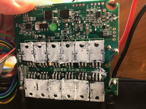

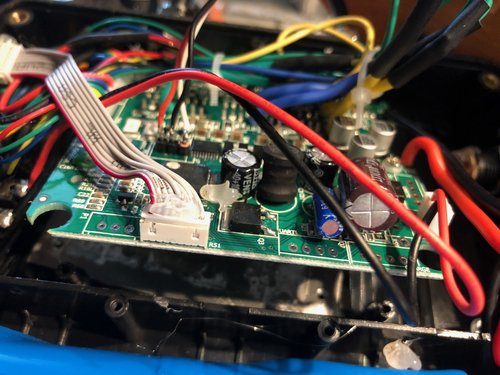

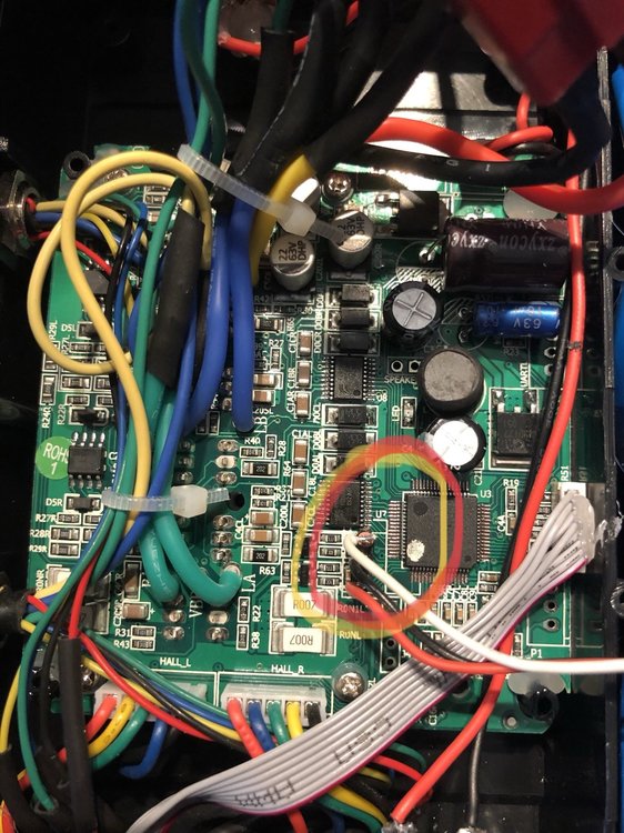

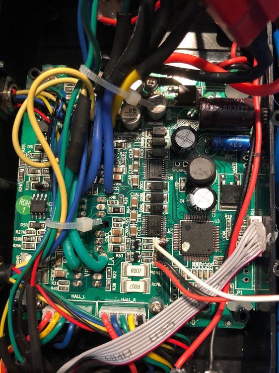

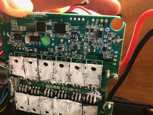

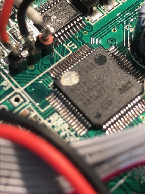

Im Anhang befinden sich Bilder des ESC. zu erkennen sind zwei UARTS und ein dreipoliger Anschluss, welcher vorher das Funkmodul (GND/VCC/R) beherbergte, welches ich entfernt habe. Als Prozessor ist ein ARM F103 verbaut.

Ist vorhanden. Den Receiver habe ich an ground und R angeschlossen und extern mit 5V versorgt. Die betriebsanzeigen LED 😂 leuchtet dann zumindest schonmal grün. Aber es dreht sich nix bei Betätigung der Fernbedienung. Vielleicht kann ein Ambitionierter Forennutzer das Signal bei sich mal mit einem Oszi abgreifen...🧐😃
