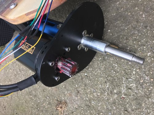

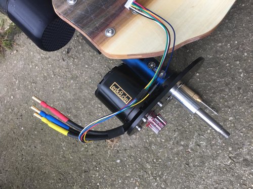

Attila Posted December 29, 2017 Posted December 29, 2017 Tausch mal + und - Rechts neben weiß ist + links neben gelb ist - Es sei den bei der FucBox ist die Polarität getauscht. Kenne die Box nicht. 1 Quote
Attila Posted December 29, 2017 Posted December 29, 2017 Ich glaube auf dem Bild sieht man es besser. Quote
BenSkywalker Posted December 30, 2017 Author Posted December 30, 2017 So hab es ausprobiert vielen Dank für die Hilfe wenn ich sie so anschließe wie bei dir auf dem Bild dann passt es Quote
