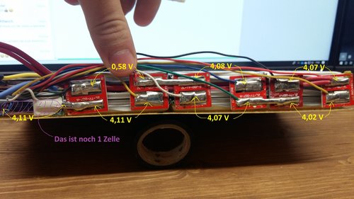

senfgurk66 Posted September 26, 2019 Posted September 26, 2019 (edited) Hallo zusammen, ein guter Kumpel von mir hat mir sein Evolve Pintail gegeben, weil etwas mit dem Akku nicht stimme. Hab den Akku mal durchgemessen, eine der Zellen ist hinüber (siehe Bild). Ich habe jetzt schon das halbe Internet leer gegoogelt, aber ich finde keine vergleichbaren Zellen... Die beiden Bezeichnungen auf den Zellen "-121027-2-02353" und "BT XY TL" bringen mich auch nicht weiter Laut Datenblatt haben die Zellen 10Ah. Die äußeren Abmaße einer Zelle sind 66 x 9 x 131 (Die Füllung der Tüte geht bis 124mm). Hat jemand schon mal eine Zelle getauscht oder eine Idee, so man solche Zellen her bekommen kann? Edited September 26, 2019 by senfgurk66 Quote
Evolve Skateboards DE Posted September 27, 2019 Posted September 27, 2019 Ja das Pintail der ersten Generation ist von 2013, also schon 6 Jahre im Einsatz. Wir hatten ja glaube ich schon telefoniert. Der Gen1 Akku unterscheidet sich von den Ende 2013 erschienenen Gen2 Akkus. Und ich weiß leider auch nicht wo man da einzelne Zellen herbekommen würde. Aber ein 6 Jahre alter Akku sollte schon ziemlich durch sein je nach Fahrhäufigkeit, also alle Zellen haben wahrscheinlich ihr Leben so gut wie hinter sich. Deswegen ist wahrscheinlich die investierte Zeit in die eine einzelne Zelle nicht so sinnvoll, wenn dann trotzdem die anderen auch nicht mehr viel können. Da bräuchtest Du eher alle. Quote
evolverine Posted September 27, 2019 Posted September 27, 2019 hau das alte Zeug raus und such dir sowas in der Art,ist die günstigste alternative Externe Links nur für Mitglieder sichtbar WWW.AKKUSHOP.DE AccuCell Akku passend für Hoverboard mit 36 Volt Li-ion Akku 58Wh Akku passend für Hoverboard 36V Balance-Boards, diverse Hoverboards, Balance-Boards Gyropode Hoverboards, Viron, Razor, Caterpillar 36V High Power Battery Pack Model:10S2P/22P - SL088 mit Kabel und Stecker Output... Quote
Evolve Skateboards DE Posted September 27, 2019 Posted September 27, 2019 mir 252WH 36V, 7Ah, haben wir auch noch 2 ganz neue Gen1 Akkus da, falls Interesse besteht. Quote
senfgurk66 Posted September 29, 2019 Author Posted September 29, 2019 Vielen Dank für die Rückmeldungen von Allen! Ich rede mal mit meinem Kollegen und schlag ihm ein neues Akkupack vor Quote
