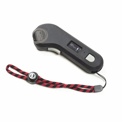

Hallo Leute,
Ich bin mittlerweile leicht verzweifelt mit der oben besagten Firma. Ich besitze ein Flex E und hab meine Fernbedienung verloren. Nachdem ich gefühlte 100 Anfragen an sie geschickt habe und keine Antwort erhalte, (bescheidenster Support den ich je gesehen habe), würde ich gerne weg von Slick und einen Flipsky oder ähnliches einbauen.

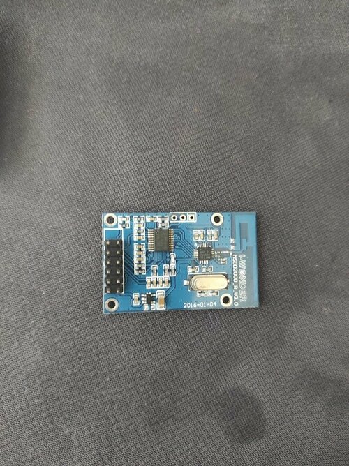

Das Problem: Ich weiß nicht, welcher PIN für was zuständig ist (es gibt mehr als 8 Pins) und hoffe auf euer Wissen. Was kann man nun tun, um möglichst schnell wieder ein funktionierendes Board zu haben.

Wenn du die Möglichkeit hast, würde ich vorher noch einen anderen Versuch machen: Bestimmt hat jmd aus Deinem Bekanntenkreis ein Chinaboard. Probier doch mal, dessen Funke anzulernen. Ist ne Sache von Sekunden. Wenn es klappt, weißt Du, was Du besorgen musst. Ebenso kannst Du versuchen, die oben abgebildete Funke anzulernen, vlt musst Du den Empfänger nicht ändern. Bei 8 Pins kann ich leider nicht helfen.
Beim Anlernen nicht so sehr auf die Anzeigen achten, wichtiger ist, ob das Board auf Beschleunigen und Bremsen reagiert. Die Batterieanzeige sollte dann auch passen, den Rest kann man auch ignorieren.

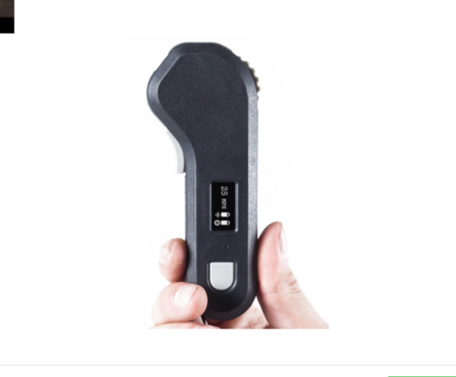

Danke dir für deinen Tipp! Zur Auswahl hätte ich: Yuneec oder das ONSRA. Werde ich einfach testen.
Wenn das oben das Bild der originalfunke ist und die Website von Slick nicht lügt
dann ist das kein LinYi ESC. Und auch wenn sie noch so von selbst entwickelt tönen, wird das auch kein VESC sein, denn das könnte die Kalkulation sprengen. Also tippe ich auf einen gelabelten Hobbywing. Und da Onsra auch Hobbywing ESC verbaut hat, stehen die Chancen gut. Und wenn die wirklich was proprietäres gemacht haben, hilft eh nur der Nachkauf der Originalfunke oder der Umbau der Fernsteuerseite.  Klar kann man aufmachen und unters Röckchen schauen, aber das dauert länger, als die beiden Tastendücker 🙂

DANKE für eure Antworten. Ich hab mein Passwort vergessen, daher der neue Account. Morgen kann ich die Onsra funke checken.
Ich kann euch gar nicht sagen, wie durch ich mit denen bin. Mittlerweile glaube ich, ich kenne das Board besser als der Produzent ^^
Dank einiger Recherche habe ich den OEM Hersteller gefunden-dort wird man fündig. Die Funke kostet 29 Dollar +30 Dollar Versand 😮
