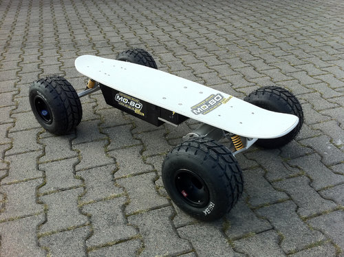

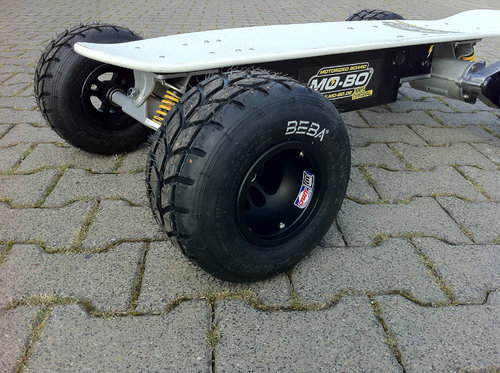

MrConstruct³ Posted September 10, 2011 Posted September 10, 2011 (edited) da geht noch was. du benötigst dringend eine fettere Vorderadgestalung... Bambinikartfelgen mit netten Beba Kartregenreifen...von MrConstruct anbei eine Anregung. Grüße Helge Edited September 10, 2011 by MrConstruct³ Quote
Dr. Board Posted September 10, 2011 Posted September 10, 2011 Aehm Helge, Ich glaub er braucht nicht nur fetter reifen in diesem Zug müsstest Du Ihm auch noch nen neue truch Spendieren, das Ist na altre Skateboardachse mit 8 mm aufnehme. Ich glaube Du solltest ihm dringen mal ne neu mit PU Ball schicken....... Aber ich hatte nehmende Spaßt mit Stefan und dem Russen ;-))))) Dr. B Quote
Chrizz Posted September 10, 2011 Posted September 10, 2011 da geht noch was.du benötigst dringend eine fettere Vorderadgestalung... Bambinikartfelgen mit netten Beba Kartregenreifen...von MrConstruct anbei eine Anregung. Grüße Helge genau das meinte ich. sieht sauuedel aus und fährt sich bestimmt gut Quote
