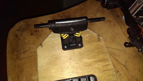

LiFePO Posted February 10, 2014 Posted February 10, 2014 Hallo an Alle, Ich bin neu hier und plane seit einiger Zeit, den Bau eines Carbonboards: Achsen: Nylonachsen (extrem leicht) Die Achsen haben eine durchgehende Achse, aufgrund dieser Bauart, ist es einfach möglich, etwas von dem Hanger zu entfernen (Puksäge) um so den benötigten Platz für meine Motoraufhängung zu bekommen. Brett: Carboneigenbau Rollen: weiche 65mm Ritzel: Aluminium Eigenbau Motoraufhängung: Alu Eigenbau Akku:4-5 Ah/7s/25,9v Motor: NTM 270KV ESC: Red Brick Externe Links nur für Mitglieder sichtbar Kann mir jemand sagen, ob das Teil was taugt oder ob es mir bei der ersten Steigung gleich durchschmort? :confused5: Quote
sonni Posted February 10, 2014 Posted February 10, 2014 Hallo. Dwr ntm ist top. Verwende ich auch schon lange. Red brick ist der billigste regler dem man so kriegen kann... testebv kann man ja trotzdem mal . Ich fahre zb mit dem 200 A billigregler von hk sehr gut . Hat aber keine bremse. Poste mal ein bild bon der nylonachse. Das klingt ja nicht sehr stabil . Wieviel wiegt dein brett ? Greetz sonni Quote
LiFePO Posted February 10, 2014 Author Posted February 10, 2014 Ok, dann werde ich den Red Brick bei Zeiten testen und mich jetzt auch erst mal auf einen regler für mehr ampere verlassen. den hier: Externe Links nur für Mitglieder sichtbar Was ist eigentlich mit BEC? ist das im Regler installiert oder sollte man das zusätzlich verbauen. Also wie hoch ist das Risiko von Über oder Unterspannung, darum geht es doch dabei? @sonni: Was benutzt du für ein Ladegerät und wieviel s hat dein Akku? Wegen dem Foto von den Achsen, schick ich dir sobald ich zuhause bin, kann dazu aber schonmal sagen, dass sich die sehr wohl vorhandene Stabilität von der Größe der Achse ableitet. Is ne 110er, soll ja nen Miniboard werden, somit ist die Hebelwirkung auch nicht so stark. Quote

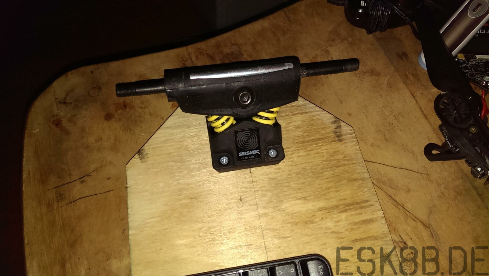

LiFePO Posted February 11, 2014 Author Posted February 11, 2014 Hier, im Nachtrag, das Foto von der modifizierten Nylonachse. Wie gesagt ich bin mir sicher, dass die Statik ausreichend ist für ein Mini eBoard, weil die Achse sehr kurz ist (110er). Quote

sonni Posted February 12, 2014 Posted February 12, 2014 Die Achsen sind ja echt cool. Wie schnell willst du denn damit fahren? Eine Bremse im Regler ist manchmal echt von Vorteil kann ich dir sagen. Ich fahre mit dem 200 A HK Regler auch nur zu testzwecken, mit neugewickelten Motoren, da tut es nicht so sehr weh wenn der mal abraucht:D:D:D. Quote

Chrizz Posted February 13, 2014 Posted February 13, 2014 Tach auch, die seismic trucks sind extreme Slalomachsen, aus Alu. Die sind nur 110 breit, willst du damit wirklich nen e-board bauen ?? Meine 125'er sind schon das Minimum finde ich und dein Motor ist größer als der den ich verbaut habe. Quote

LiFePO Posted February 13, 2014 Author Posted February 13, 2014 Tach auch, die seismic trucks sind extreme Slalomachsen, aus Alu. Die sind nur 110 breit, willst du damit wirklich nen e-board bauen ?? Meine 125'er sind schon das Minimum finde ich und dein Motor ist größer als der den ich verbaut habe. Was genau meinst du mit Minimum, fällt das Board bei allem was da drunter ist seitlich um oder wie? nee aber im Ernst, hast du Erfahrung mit Slalomachsen, was sind deren Vor und Nachteile. Ich vermute die sind einfach wendiger, die Breite ist wie bei regulären Skateboards. Ich mach gerne enge Turns, könnte man als Slalom bezeichnen. Quote
flubber Posted February 13, 2014 Posted February 13, 2014 Du fährst Downhill aber nicht mit nem longboard, oder? Sonst würde ich mal vermuten, dass du dich etwas besser mit der Achsen-Materie auskennst. Die Slalomachsen sind sehr schmal und für enge turns ausgelegt, eigtl auch eher für kürzere Strecken. Heisst also, die Achsen werden bei Motorantrieb, grad dann auch bei dem großen Motor, sehr unruhig werden. Bei deinen Seismic wird das evtl sogar noch schwieriger weil die ja die Federn haben. Wenn ich mich recht erinnere kann man die nicht so hart einstellen, als nur mit bushings Zum Vergleich, ich fahre die Holey und habe mir hinten extra nen härteres bushing reingemacht, damit das mit dem Motor nicht anfängt zu wobbeln. Quote
