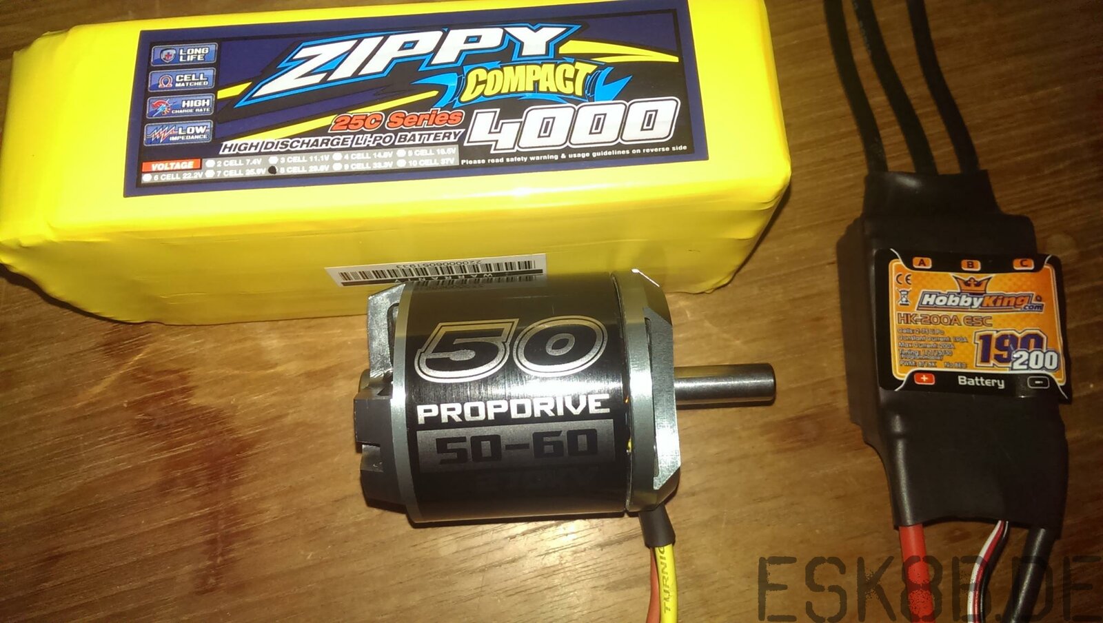

Kann mir jemand helfen!! wie krieg ich die drei Komponenten auf dem Bild unter einen Hut.
Das is nen 200A ESC mit der Angabe 2-7s, der Akku hat aber 8s für den Motor würde das gehen der ist auch für bis 8s ausgelegt aber was passiert wenn ich den 8sAkku mit der 2-7sESC verbinde. Geht das prinzipiell nicht oder währe das nur nicht ideal?
Für den Fall dass das prinzipiell nicht geht, kann ich eine Zelle entfernen und den 8sAkku damit zu einem 7sAkku machen?

Bestenfalls Platzen die Kondensatoren, Schlimmstenfalls brennt der ESC.
Den Akku würde ich nicht umlöten als Laie! schick ihn lieber zurück. Ist das ein lifepo oder life?
Den Regler habe ich auch. Nichts für ungut aber die Betriebsanleitung gibt es bei hobbyking als download auf der Produktseite unten. Da fuchs dich bitte durch. Am Anfang steht immer das Einlesen in die Materie, da immer gleiche Fragen auftreten. So nun genug meiner Prädigt :D.
die Kabel des Motors in beliebiger reinfolge an den Motor anschließen.Läuft der Motor falsch herum, tauscht du einfach irgent ein Kabel. Du brauchst noch eine Funkfernsteuerung oder?
Ansich ist der ESC plug and Play!
bei der Übersetzung würde ich dir bei streetboards zu max 30 kmh raten von der Übersetzung, da hast du den optimalen Kompromiss von Speed und Acc.
Wäre das denn theoretisch möglich oder ist da ne elektronik drinne, die auf 8s abgestimmt ist?
der Akku ist nen 8sLipo und der in 7s kostet genauso viel aber wenn ich den jetzt umtausche kostet das noch zusätzlich 2x porto nach england und zurück+ wieder ne woche warten.:(
Also eine Zelle raus und dann sollte doch ok sein oder?

mh, ich tippe mal, dass da keine "elektronik" drin ist. Dass sind ja 8s(1p), also 8 Einzelzellen. Die Balancerkabel werden da nur zwischen die einzelnen Zellen gelötet, einfach gesagt.
Umbau von 8s auf 7s finde ich fragwürdig. Du müsstest den Akku auseinanderbauen. Dabei darf nix beschädigt werden, denn die Lipos können mit Sauerstoff reagieren. Da heisst es dann burn baby burn. Dann müsstest du noch die Balancerkabel auf 7s umlöten und den Akku dann wieder zusammenbauen und einschrumpfen.
Ich würds nicht machen.....
