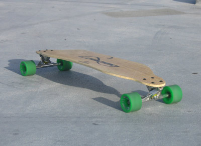

DerLukas Posted November 28, 2014 Posted November 28, 2014 Ich dachte an so ein DT: Da ist kein Board wo was dran schleifen kann. Aber mit den Standard haltern wird das bestimmt nichts... Quote

DerLukas Posted December 1, 2014 Posted December 1, 2014 Das ist kein Drop through du Pappbase :DJetzt hab ich so sehr auf die Form geachtet das ich das DT schon wieder vergessen hatte:D Ich meinte so eins: Da ist natürlich was weniger platz aber ich denke das sollte trotzdem reichen! Quote

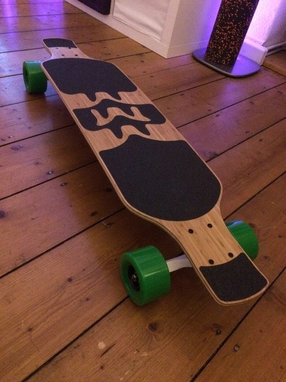

michastar Posted December 5, 2014 Author Posted December 5, 2014 Das ist der Hardstuff. Der Umbau folgt. Habe die Teile auf der Arbeit und habe noch Urlaub:D. Quote
