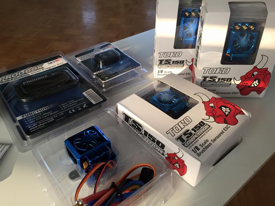

Heute früh war ich der festen Überzeugung das meine ersehnte Bestellung aus China vermutlich nie bei mir eintreffen wird. 😅
Erzählte ich meinem Kollegen in der Mittagspause:.."Obwohl die Lieferung mit DHL versendet werden sollte habe ich auch nach mehrmaliger Nachfrage keinen Trackingcode erhalten. Keine meiner meiner Nachrichten (live-chat, skype, gmail,123mail, paypal) wurde beantwortet. Plötzlich war die Homepage des Verkäufers einfach so offline" und für mich war klar... upps jetzt hab ich Mist gebaut!!! 😅
Nach der Arbeit keine 5min Zuhause klingelt es an der Tür. Meine nette Nachbarin mit einem Packet in der Hand!! Yessss!!:peace:
Und weil ich wirklich nicht mehr damit gerechnet habe, machen mich die Controller nun iwie um so glücklicher..! :D
Hallo zusammen,
Da die Controller wiedererwartet doch bei mir eingetroffen sind, hatte ich mir gestern Abend vorgenommen die letzten fehlenden Komponenten zusammenzustellen. (Antrieb & Kleinkram) Weil allerdings nicht alles klar war, wollte ich mich vor der dem abschicken der Bestellung noch einmal bei genau bei euch versichern. Kurz gesagt mich überfordert das gewaltige Sortiment von Mäedler.de und ich Blick da irgendwie noch nicht ganz durch.
Anstatt das ich nun versuche meine Herleitungen und alle meine verwirrenden Gedankengänge niederzuschreiben, starte ich mal mit offensichtlich relevanten Gegebenheiten:
