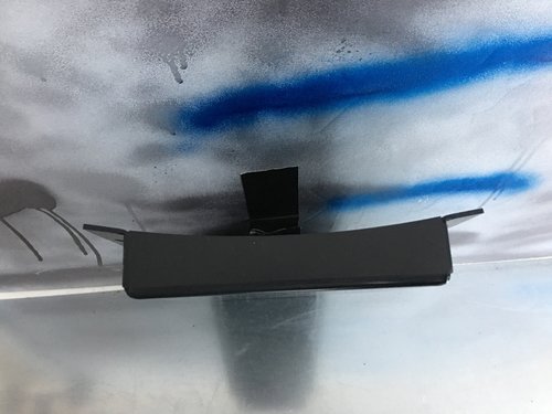

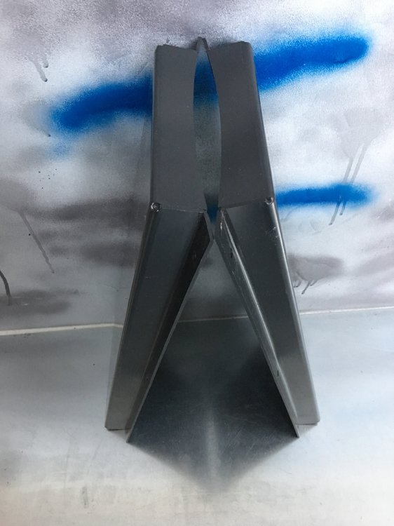

Hallo Tom,
gleiches Problem hatten wir auch. Ausserdem biegt sich das Deck noch weiter durch wenn man drauf steht.
Ich hab eine Kiste aus 2mm starken Aluprofilen gebaut...auch um die Akkus gegen Beschädigungen zu schützen.
Klappbar mit M3 Schrauben und Stoppmuttern als "Gelenk". Blindnieten trau ich nicht.
Gewindestange mit Nylon-Rändelmuttern als "Verschluss"
Die Kiste durch das 12mm Deck verschraubt (2 x 3 versenkte M5 Einschlagmuttern auf der Deckoberseite)
Ausserdem ragen die Aluprofile unter die Achsen und sind auch mit Diesen durch das Deck verschraubt.

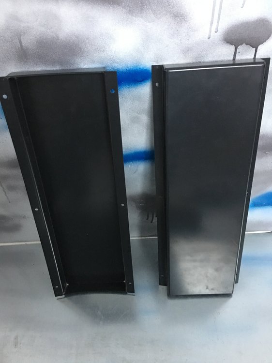

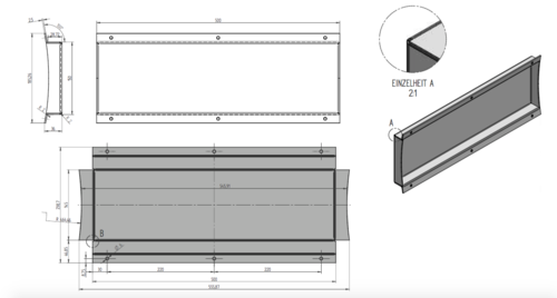

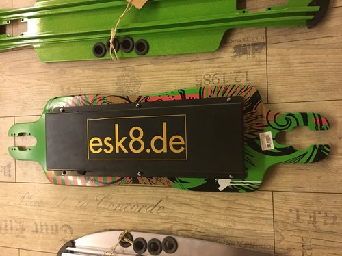

Danke Euch für Eure Tipps !
Attila - der CNC geschneiderte Akkukasten aus ABS ist natürlich super.
Da denk ich drüber nach, wenn ich das Board gefahren / getestet habe und
zufrieden bin.
Ich versuch mich jetzt erstmal an der 10€ Baumarkt Lösung (Alu :P).
Hab da noch ein Idee für die Verriegelung im Kopf .. mal sehen :P
