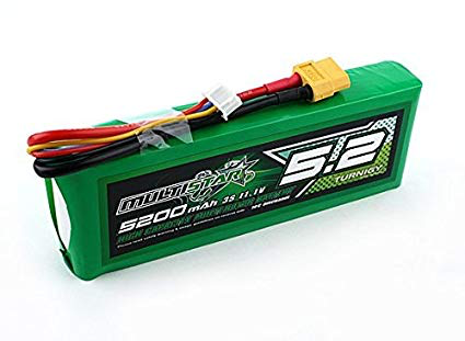

austin54 Posted February 6, 2019 Posted February 6, 2019 Hallo, das sieht ja sehr schick aus. Hat das Enclosure Flex und was sind die Abmessungen? Das könnte was für meinen neuen Akkupack sein. Ich plane mit 6 Tütenakkus einen 9s 10400mAh zu bauen. LG, Austin 1 Quote

austin54 Posted February 16, 2019 Posted February 16, 2019 Habe heute mal das gute Wetter genutzt, das Board entstaubt und eine Runde gedreht. Das war Motivation genug den neuen Akku noch mal in Angriff zu nehmen. Ich habe meine Tütenakkus gemessen ein Akku baucht 5cm x 15cm an Fläche und ist 2,4cm hoch. Könnte man Dein Design entsprechend anpassen? LG, Austin Quote
