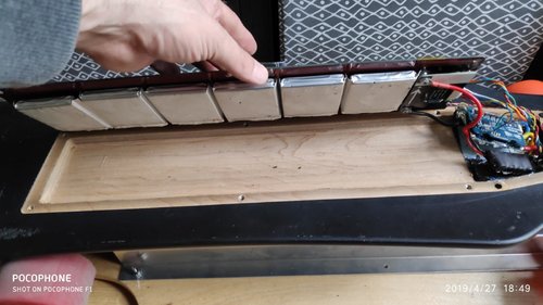

Danke für die ausführliche Schilderung. Ich habe hier 6 Tütenzellen (siehe Foto) und komme auf 25,2 Volt laut Aufdruck. Demnach wären das 25/6=4,2V. Richtig? SOlche Zellen giibt es doch aber garnicht.  confused
Werde es mal weiter anschieben und sehen was passiert. Gebe auch Meldung was bei rumgekommen ist. Falls noch einer eine Idee  hat welche Zellen da verbaut sind, immer raus damit.

Doch, gibt es schon. Die Nennspannung ist bei Li Zellen 3,7 V und die LadeschlussSpannung 4,2 V. Und wenn ein Hersteller Leute verarschen will, gibt er eben die Maximalspannung anstelle der Nennspannung an. Genau so ein Beschiss, wie bei der Motorleistung ... Rated vs. max. Also alles gut und ein 6S 1P - Lipo.
Bei 3,5 x 6 V, also 21 V ist das Akkupack wieder unter den Lebenden. Bei 15 V ist er so gut wie tot. Und das immer unter der Voraussetzung, dass alle Zellen gleich gut oder gleich schlecht sind. Und wenn Du den Keller schon offen hast, miss dich die Zeiten rasch durch. Das ist das Klügste. Mit dem Ergebnis kann ich dann einen geeigneten Rat geben und muss nicht mehr raten
Und wenn du schlecht an abisolierte Stellen zum messen kommst, stich Stecknadeln durch die Kabel und Leg die Messpitzen an den Stecknadeln an. Aber mit Abstand, damit Du keinen Kuzen erzeugst.
