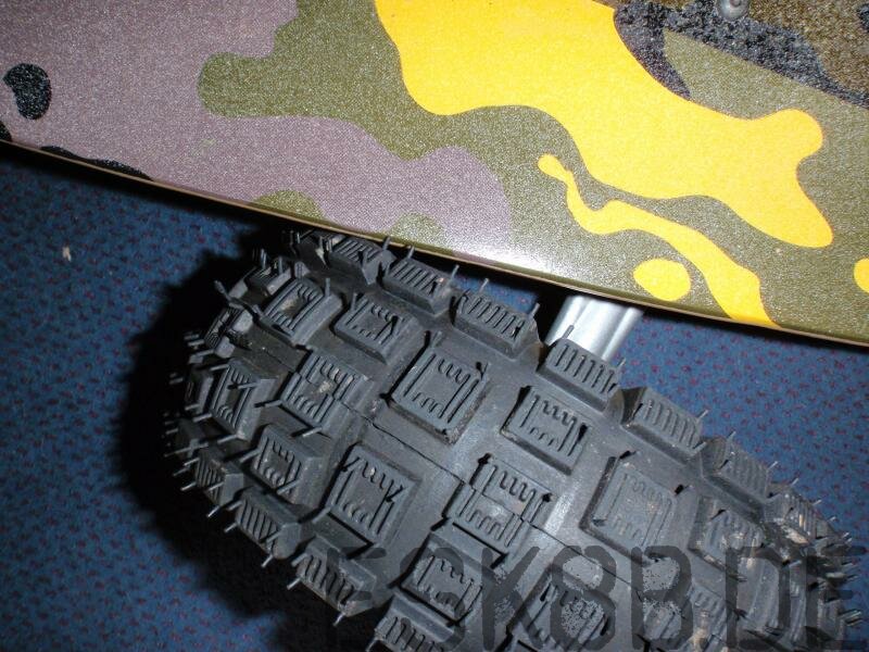

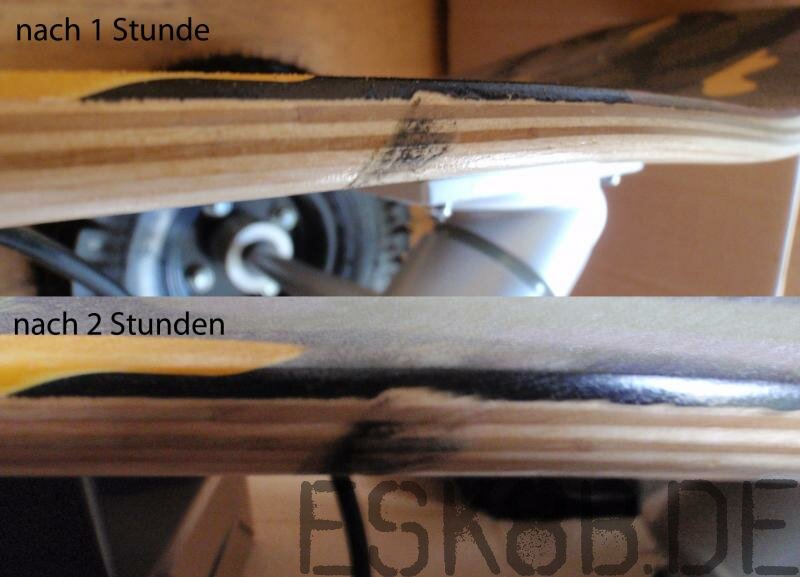

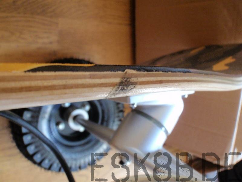

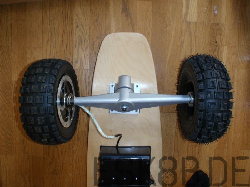

Ich weiss nicht ob das so normal ist ? Im 2. Bild hat sich hinten auch schon etwas vom Deck durch die Reifenberührung abgerieben
picture.php?albumid=25&pictureid=122
picture.php?albumid=25&pictureid=124

Ist der Abstand zum Board von allen Reifen denn der gleiche oder gibt es auf einer Seite einen Unterschied?
Also das der Reifen so ohne weiteres an das Board kommt ist schon etwas komisch....Ist das Board evtl zu weich eingestellt?

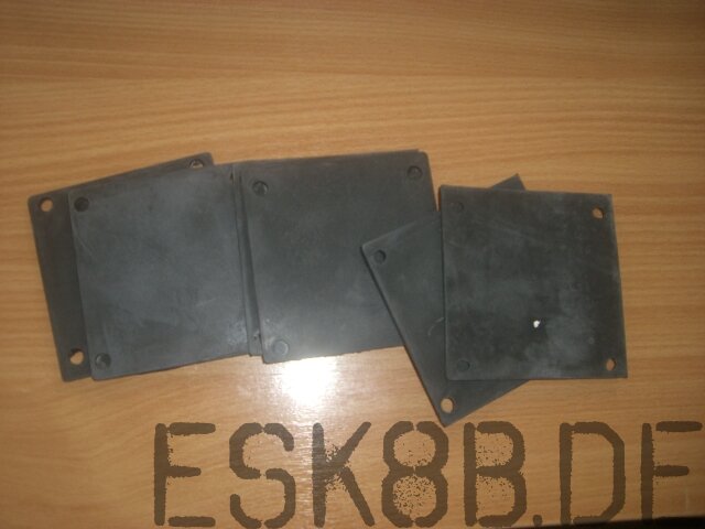

Andrew hat grade noch den Vorschlag gemailt, solche Platzhalter zwischen Board und Achse zu montieren. Weiss jemand obs das im Baumarkt gibt oder nur im Skateboardladen?

Das sollten wohl Shockpads bzw Riser sein..
Am besten zwei pro Seite drauf hauen :arf:
Ich kenn wohl ähnlich Teile ausem Baumarkt, mit denen wirst aber keinen Spass haben da das Plastik dort nicht für sowas gemacht ist und bei solchen Belastungen bricht, reißt usw

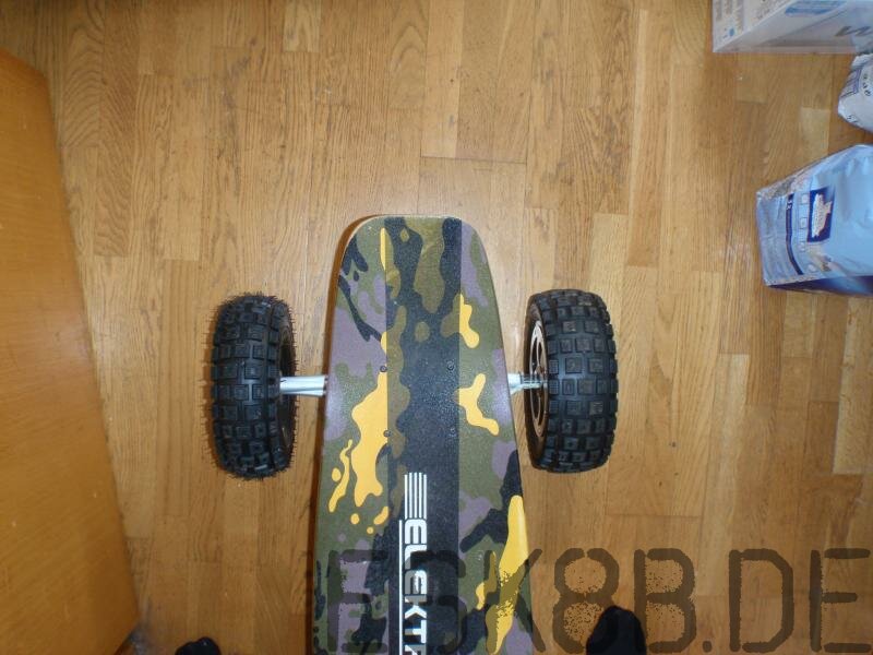

Danke Culo. Leider hattest du doch Recht mit deiner ersten Vermutung, die Hinterachse ist nicht mittig montiert. Ich habe dies mal in Fotos festgehalten. Ein Fahren ist so derzeit nicht möglich, da bei jeder leichten Linkskurve das hintere linke Antriebsrad das Deck berührt. Und bei hohen Geschwindigkeiten kann das böse enden ...
picture.php?albumid=26&pictureid=128
picture.php?albumid=26&pictureid=127
picture.php?albumid=26&pictureid=132

Hmmh, hast Du mal schaut, ob die Hinterachse symetrisch ist?
Sprich: gleiche Länge der halben Achse bis zum Endpunkt Gewinde.
Ich meine mich zu erinnern, dass eine Seite länger ist aufgrund der Achsgeometrie. Dies führt dann bei der Montage dazu, dass ein Rad schleifen kann.

Sie ist asymetrisch, warum auch immer. Grade die Seite mit dem größeren (Antriebs)Reifen hat die kürzere Achsenseite.
picture.php?albumid=26&pictureid=129

Ich habe gerade bei Titus einen Satz 3/8 Riserpads bestellt. Ich hoffe damit ist das "Wheel Bite" Problem dann gelöst.

Bei meinem Board sind die Achsen mittig montiert, allerdings ist die hintere Achse asymetrisch, die Seite mit dem Motor ist kürzer. Ich vermute aber fast mal das gehört so wegen des einseitigen Antriebs.

Die Riser sind heute gekommen und leider zu klein, deshalb habe ich Elektroskate gebeten mir passende zu senden.

heute ein kleines Update von mir. Ich habe die Riserpads von Andrew erhalten und 2 davon unter der Hinterachse angebracht. Ebenso habe ich versucht die Lenkung durch Festziehen der großen Achsmutter etwas schwergängiger zu machen, leider ohne Erfolg (außer einen blütigen Finger dank des "tollen" Sitzes der Mutter).
Die Riserpads brachten leider keine Besserung des Wheelbite Problemes. Ich merkte nur eine Verschlechterung der Stabilität bei höheren Geschwindigkeiten wenn man Rückwärts fährt. Also habe ich wieder alles in den Ursprungszustand zurückgeführt.
Ich hoffe immer noch dass die doch sehr immensen Wheelbites auf das leichte Gefälle des Grundstückes zurückzuführen sind. Am Sonntag teste ich das Board auf Asphalt.
In meinen Augen ist das Board auf Outdoorstrecken mit Gefälle nicht einsetzbar ohne bei selbst leichten Kurvenfahrten eine Berührung des Hinterrades mit dem Deck zu riskieren.
Mehr von mir am Sonntag, auch wieder mit Fotos :)

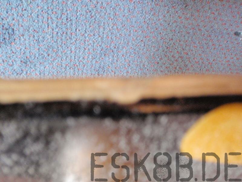

Update:
Ein Vergleich der Spuren nach bereits kurzer Fahrtzeit offenbart nichts gutes. Es muss einfach mehr Abstand zwischen Deck und Reifen. Hat jemand eine Idee ?
picture.php?albumid=26&pictureid=145
